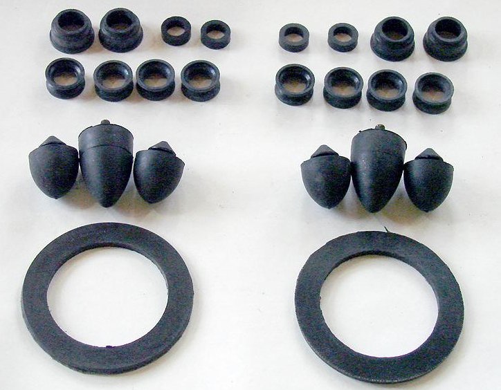

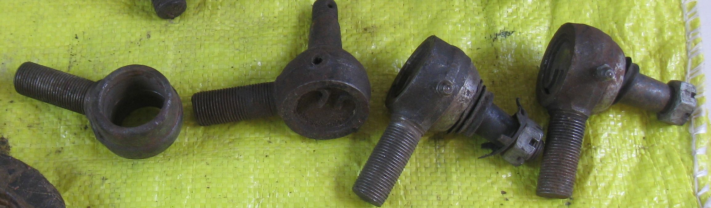

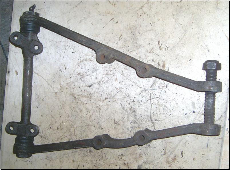

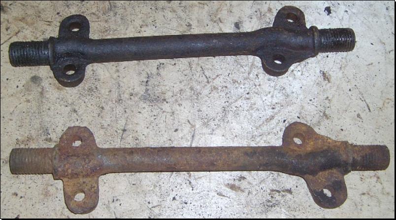

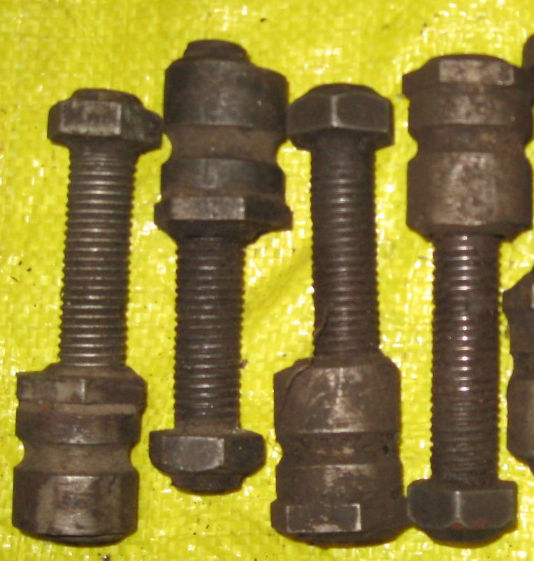

Итак, вот список деталей подвески, которые скорее всего понадобятся во время её капремонта, по моим наблюдениям:
1. Комплект резьбовых пальцев с эксцентриковыми втулками — 4 шт. Причём на вторую серию два эксцентриковые, а на третью все.
В Одессе стоят 260-310 грн.
2. Оси верхних рычагов (полумесяцы — только для 3 выпуска с телескопами):
3. Оси нижних рычагов — 2 шт. В Одессе продаются по 100 грн/шт.
4. Нижние рычаги — 2 пары.
5. Верхние рычаги — 2 пары.
6. Резьбовые втулки нижних рычагов — 2 пары.
7. Резьбовые втулки верхних рычагов (только для 3 выпуска с телескопами) — 2 пары.
8. Резинки: 1-й ряд — оси рычагов, 2-й ряд — резьбовые пальцы, 3-й ряд — отбойники (нижний и 2 верхних), 4-й ряд — прокладки пружин.
9. Рулевые наконечники:
10. Шкворни — 2 шт.
Будут уточнения по списку? Что-то забыл, или, напротив, что-то лишнее? В частности, не вполне уверен, что рычаги нуждаются в замене при капремонте. Уже не помню, что у меня было с ними — возможно, достаточно менять только резьбовые.
Цель составления списка — представлять, что может потребоваться при пересыпке подвески, чтобы заранее пробить наличие и цены этих деталей поблизости.
