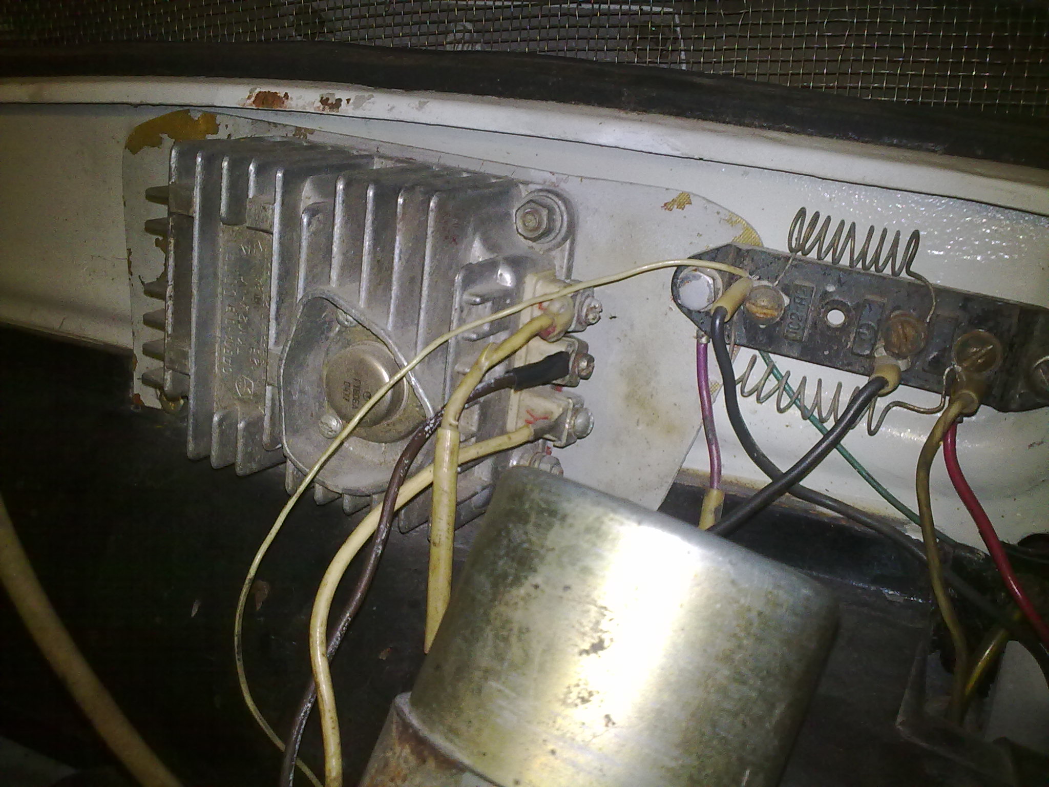

Наконец то купил я БК-03, подключил вроде правильно, но тахометр что попало показывает, может у меня таже ситуация, что описывал вышел Dok.54, что эта электроника "не любит" наводок от системы зажигания, особенно это касается БСЗ, а у меня оно как раз и стоит, так может из за етого?
Зажигание кстати вот такое, если это имеет значение…
