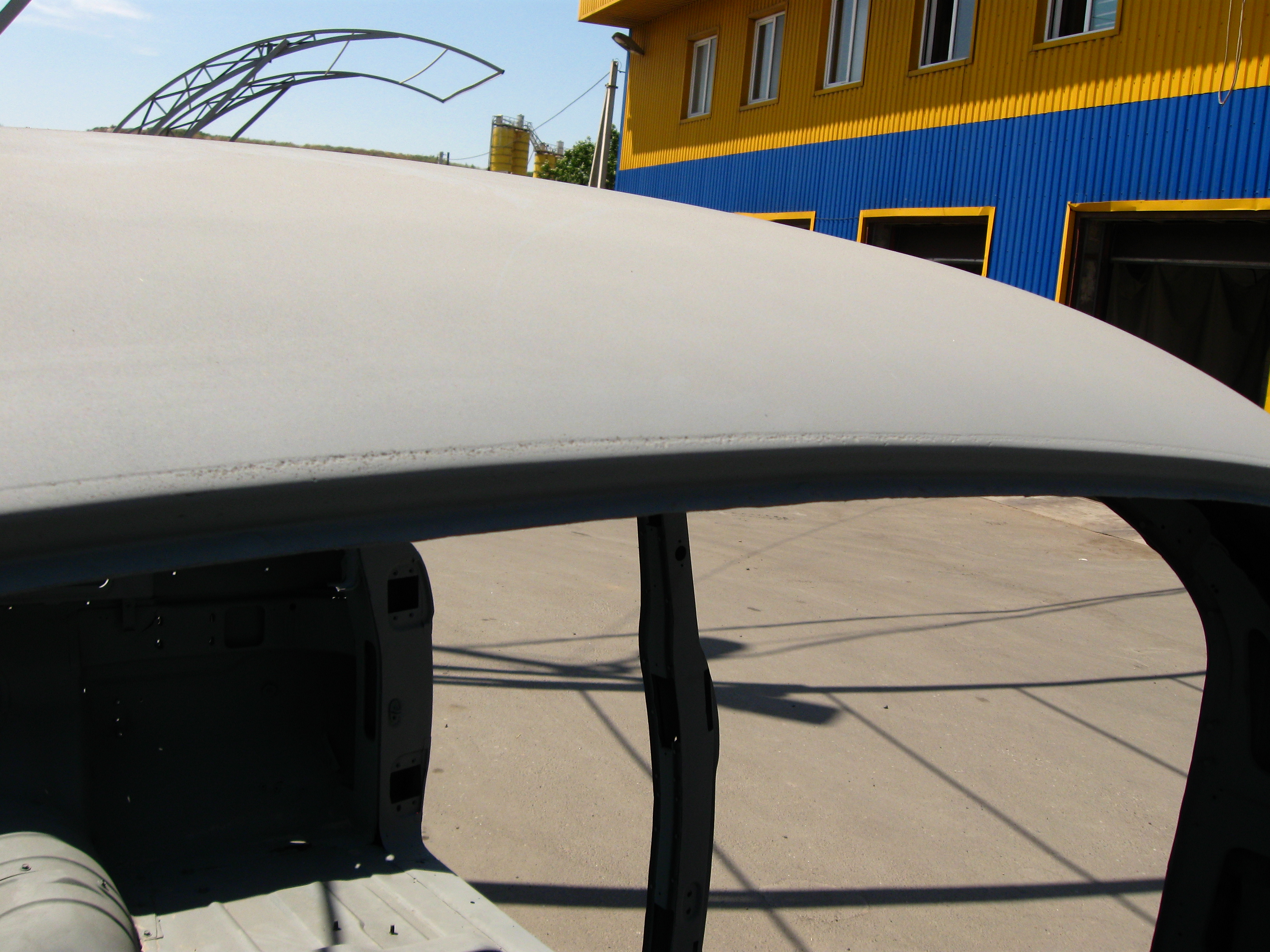

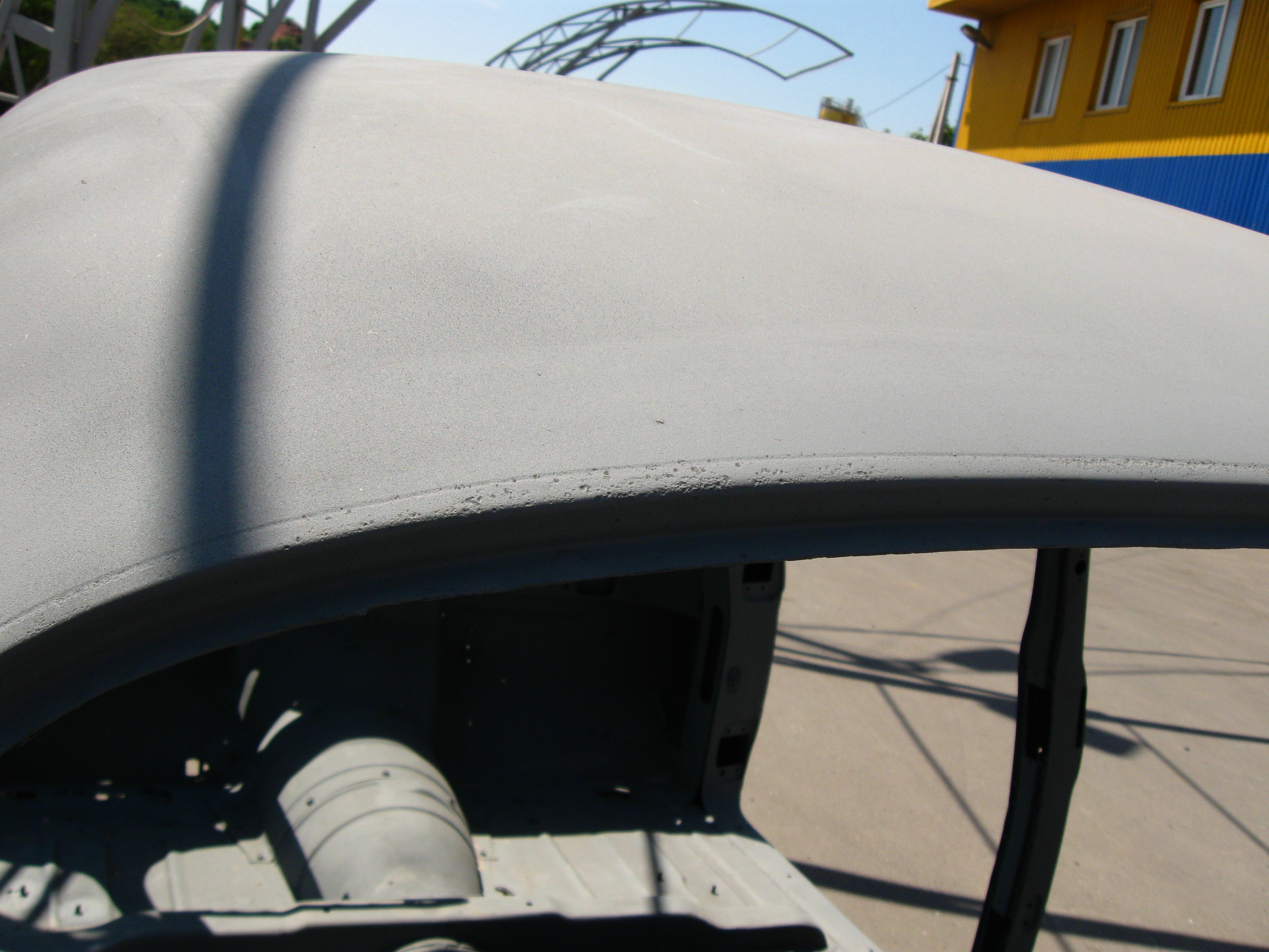

Тарас   Тут во встал вопрос, точнее сварщик его поднял и я...   2011.07.14 15:16
Dimas   Если есть возможность лудить - только плюс. Но есл...   2011.07.14 15:32
alwert   Среда была вчера, сегодня четверг :) . Не замо...   2011.07.14 15:43
Тарас   Если есть возможность лудить - только плюс. Но ес...   2011.07.14 15:49
Dimas   Если сразу загрунтовали и рамка целая, то можно не...   2011.07.14 15:50
alwert   +1 к сказанному. Причём, что интересно, чаще всего...   2011.07.14 15:52
Тарас   Да я не переживаю, что стекло выпадет. Машина долж...   2011.07.14 15:59
Dimas   Ну на состояние машины это мало повлияет. А чтобы ...   2011.07.14 16:41
Nikita   Если рамка не потеряла жёсткости, то это для теб...   2011.07.14 19:55
Тарас   Если рамка не потеряла жёсткости, то это для тебя...   2011.07.14 20:03
Nikita   Можно и поверх грунта. Только зашкурить сначала - ...   2011.07.14 20:09
Тарас   Я возле мотеля живу, так что отлично! Спасибо...   2011.07.14 20:17
Nikita   Пожалуйста, это безотказная вещь. Только поверхнос...   2011.07.14 20:21
