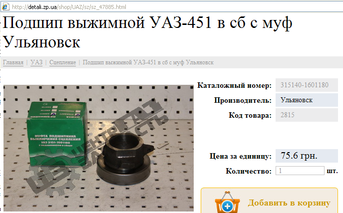

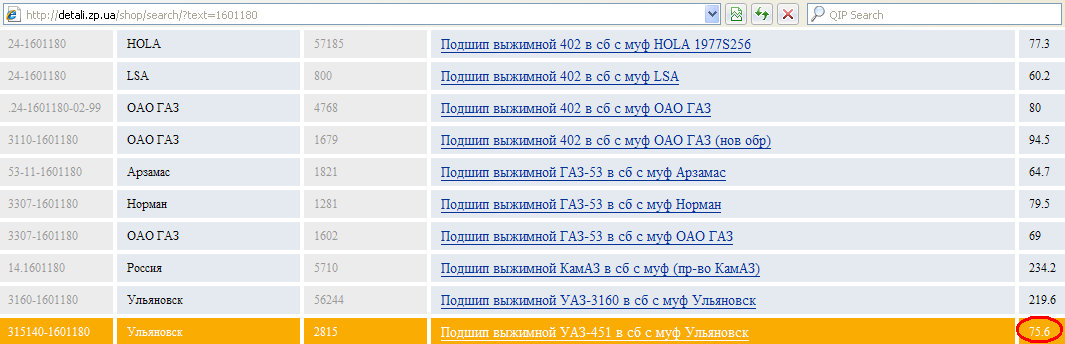

А вот, еще "вкусную" цену нашел у нас -
http://detali.zp.ua/shop/UAZ/sz/sz_47885.html на 31514-

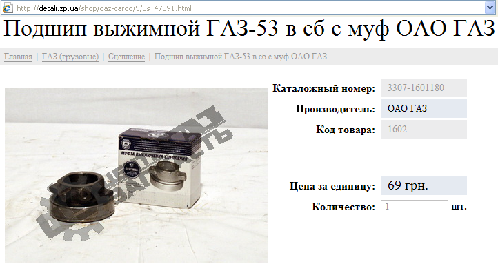

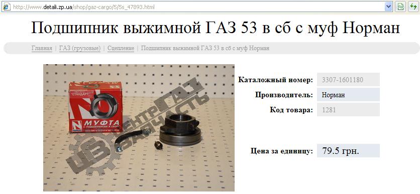

И вот эти варианты, по внешнему виду, показались похожими на "наш":
