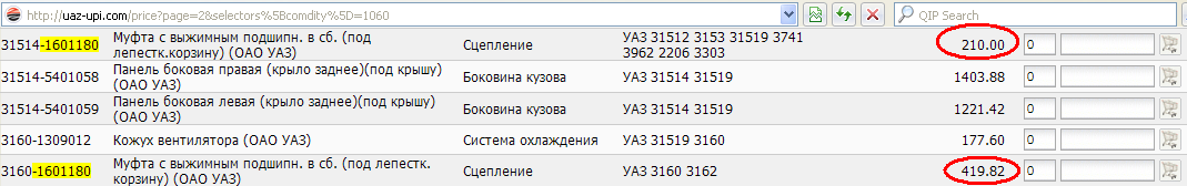

Однако, ну и цены на некоторые из них в Украине:

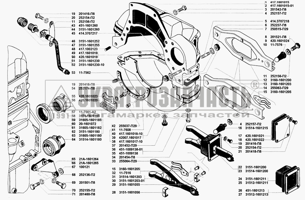

Но то, что эта муфта от УАЗ-31514 - факт:

Тишка   Это в гривнах? РЦ с самоподводом имеет под поршне...   2011.07.03 17:32
DoctorLivesey   То бишь, он такой же, как на Патриоте? Видимо ...   2011.07.03 17:33
Hellbomb   А это наверное потому, что Патриот круче, чем боби...   2011.07.03 17:36
DoctorLivesey   А это наверное потому, что Патриот круче, чем боб...   2011.07.03 17:46
Тишка   210гр =1500р. так? Тогда всё правильно, цена приме...   2011.07.03 17:47
