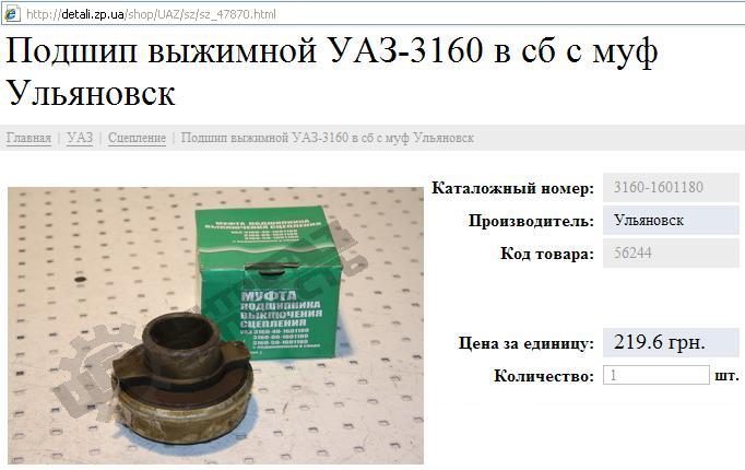

Hellbomb   Дима, нашел только "Подшипник выжимной в сбор...   2011.07.03 16:21

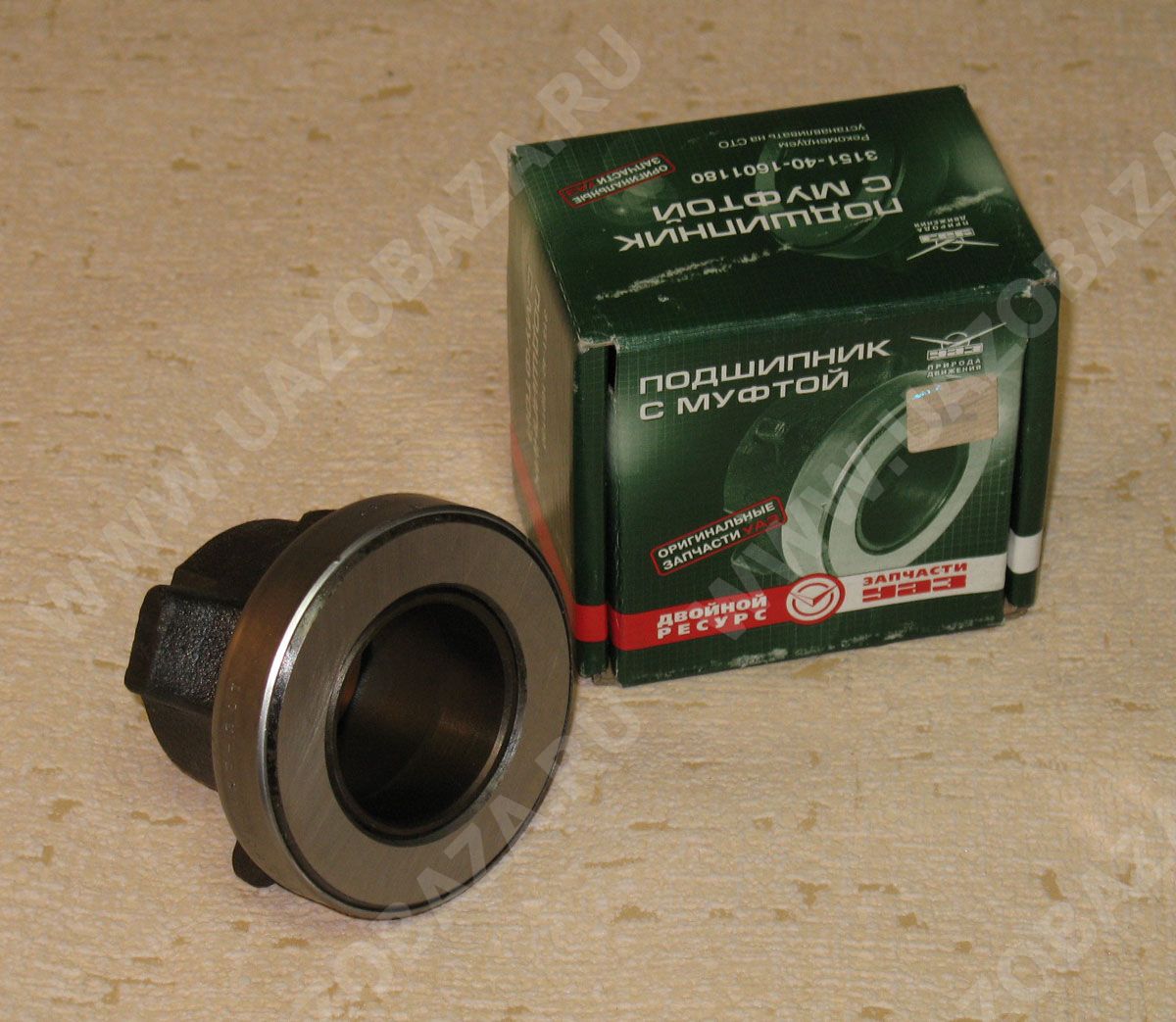

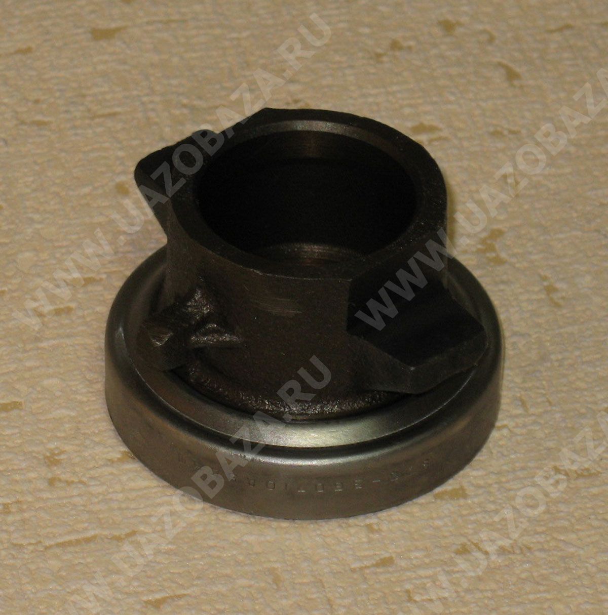

Тишка   Вот фото выжимного всборе или от Хантера или от Па...   2011.07.03 17:09
DoctorLivesey   Дима, нашел только "Подшипник выжимной в сбо...   2011.07.03 17:13
Тишка   На нижнем фото именно тот, что надо! Заметьте ...   2011.07.03 17:18
Hellbomb   Тихомир, спасибо :) Если б не Вы, то, может, никог...   2011.07.03 17:21
Тишка   Видимо да!   2011.07.03 17:25
Hellbomb   Да, кстати, сродственный вопрос: как отличить уазо...   2011.07.03 17:27
DoctorLivesey   На нижнем фото именно тот, что надо! Заметьте...   2011.07.03 17:28
Тишка   Это в гривнах? РЦ с самоподводом имеет под поршне...   2011.07.03 17:32
DoctorLivesey   То бишь, он такой же, как на Патриоте? Видимо ...   2011.07.03 17:33
Hellbomb   А это наверное потому, что Патриот круче, чем боби...   2011.07.03 17:36
DoctorLivesey   А это наверное потому, что Патриот круче, чем боб...   2011.07.03 17:46
Тишка   210гр =1500р. так? Тогда всё правильно, цена приме...   2011.07.03 17:47
