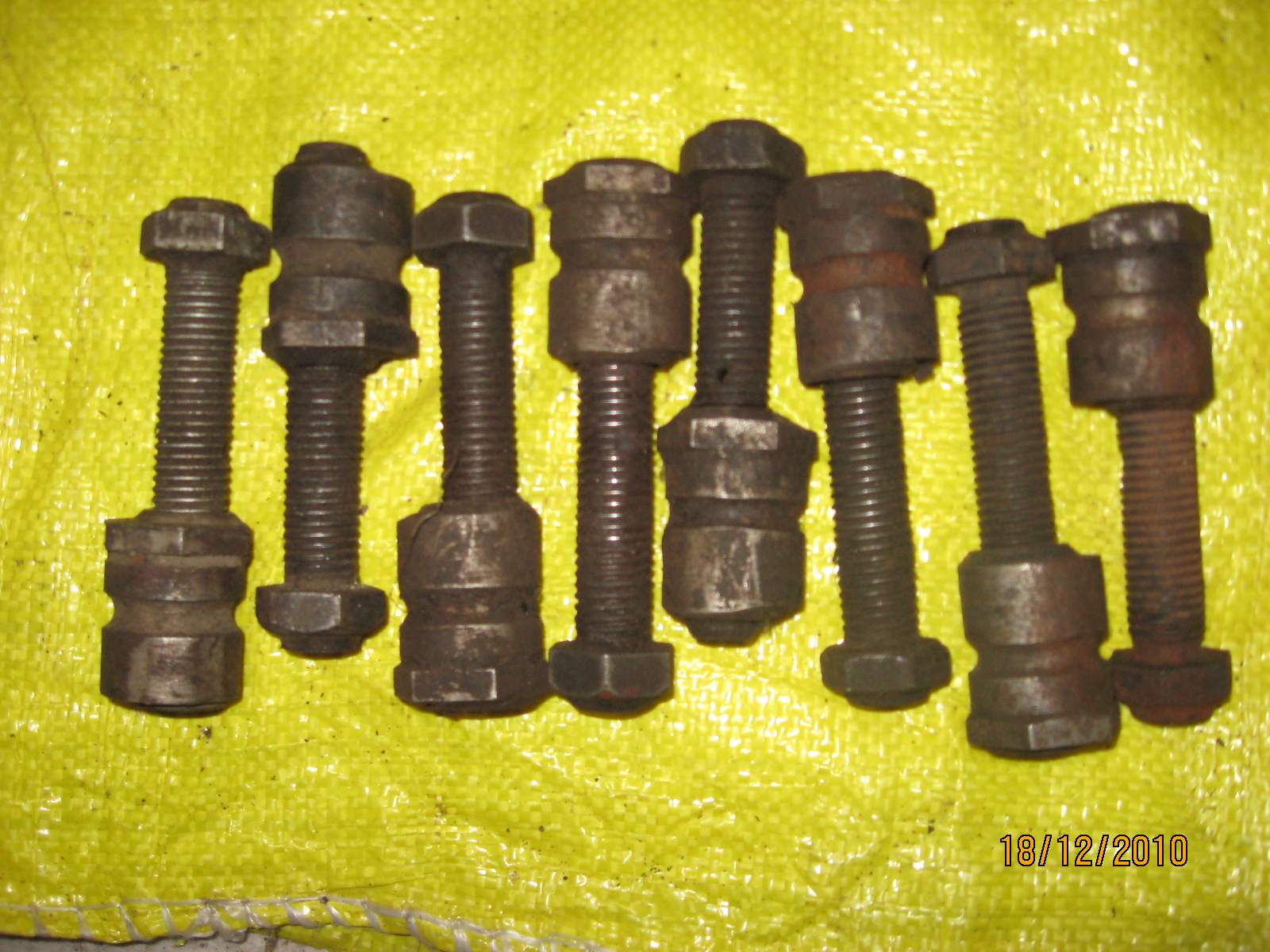

Ну что ты как маленький biggrin.gif ! Один комплект 4 шт резьбовых и 4 шт. втулки tongue.gif , просто только такая фотка есть!
Ага, и вот такая есть-Прикреплённое изображение- здесь 8 шт., т.е. два комплекта!

Лёшик   Игорь, если что, есть комплект резьбовых с втулкам...   2011.06.28 23:08
Stirlitz   Мог бы сфотать для этой темы?   2011.06.29 0:05
shtabs   Ничего личного … могу подарить комплект (новый), ...   2011.06.29 6:43
Лёшик   У меня не какие-то КАРЗ , а нормальные! Видел ...   2011.06.29 8:39
Stirlitz   На фото один полный комплект резьбовых для подвеск...   2011.06.29 9:07
Лёшик   Ну что ты как маленький :D ! Один комплект 4 ш...   2011.06.29 9:36
