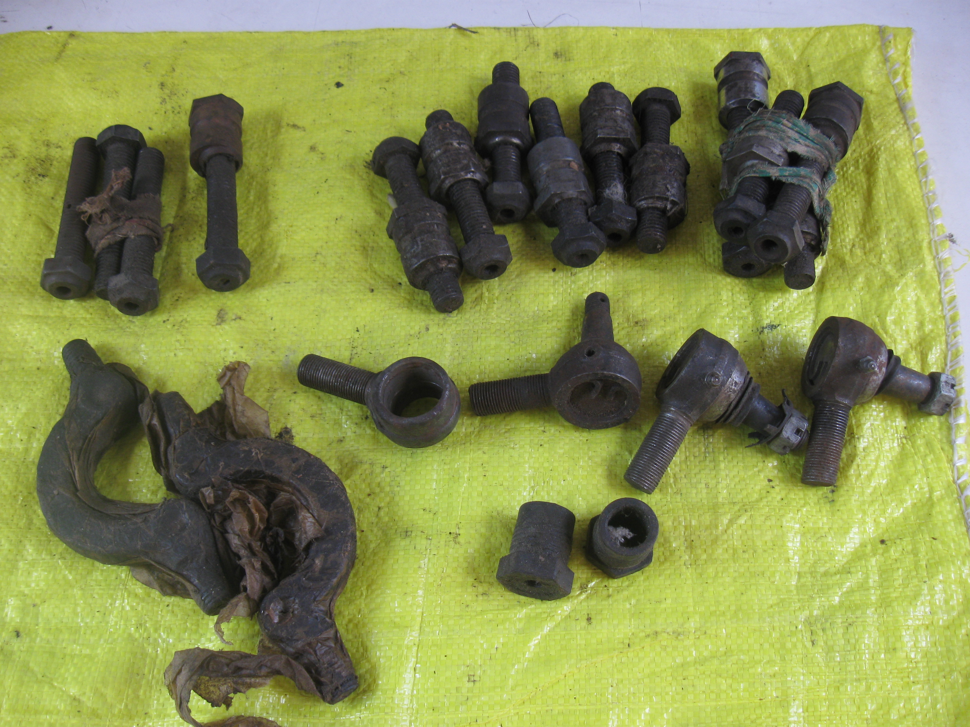

Stirlitz   Итак, навскидку перечень такой. Нижние рычаги — 4...   2011.06.28 1:10
shtabs   Мягко говоря, не умно. Запчасти стОят недешево и ...   2011.06.28 9:07
Stirlitz   Проблема в том, что если ехать на СТО, то лучше им...   2011.06.28 9:11
shtabs   Есть СТО по Волгам? :) А руки тебе для чего? Все...   2011.06.28 9:46
Stirlitz   Харит как-то на асфальте валяться на улице. А гнат...   2011.06.28 18:42
oldbmw   Проблема в том, что если ехать на СТО, то лучше и...   2011.06.28 19:00

Stirlitz   На фото один полный комплект резьбовых для подвеск...   2011.06.29 9:07
Лёшик   Ну что ты как маленький :D ! Один комплект 4 ш...   2011.06.29 9:36
