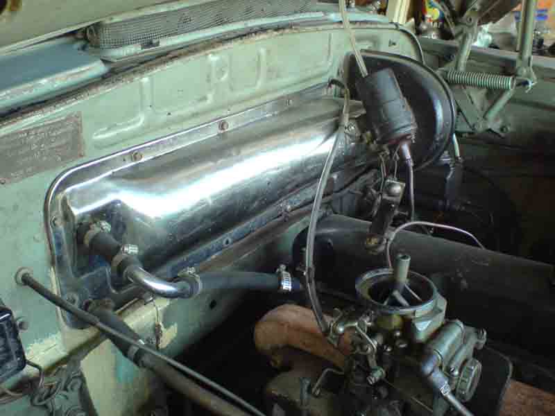

сообщение 2007.08.12 20:29
Цитата(Stirlitz @ 2007.08.11 1:33) *
Как-то не обращал внимания… Надо будет присмотреться. Он через дырку для колонки, или своя дырка? Где именно?
Вот, вроде нормально видно:

Stirlitz   Как-то не обращал внимания… Надо будет присмотреть...   2007.08.10 23:33

Михаил   Как-то не обращал внимания… Надо будет присмотрет...   2007.08.12 20:29
Stirlitz   Ага, интересно. Надо будет к тройкам присмотреться...   2007.08.12 21:56
