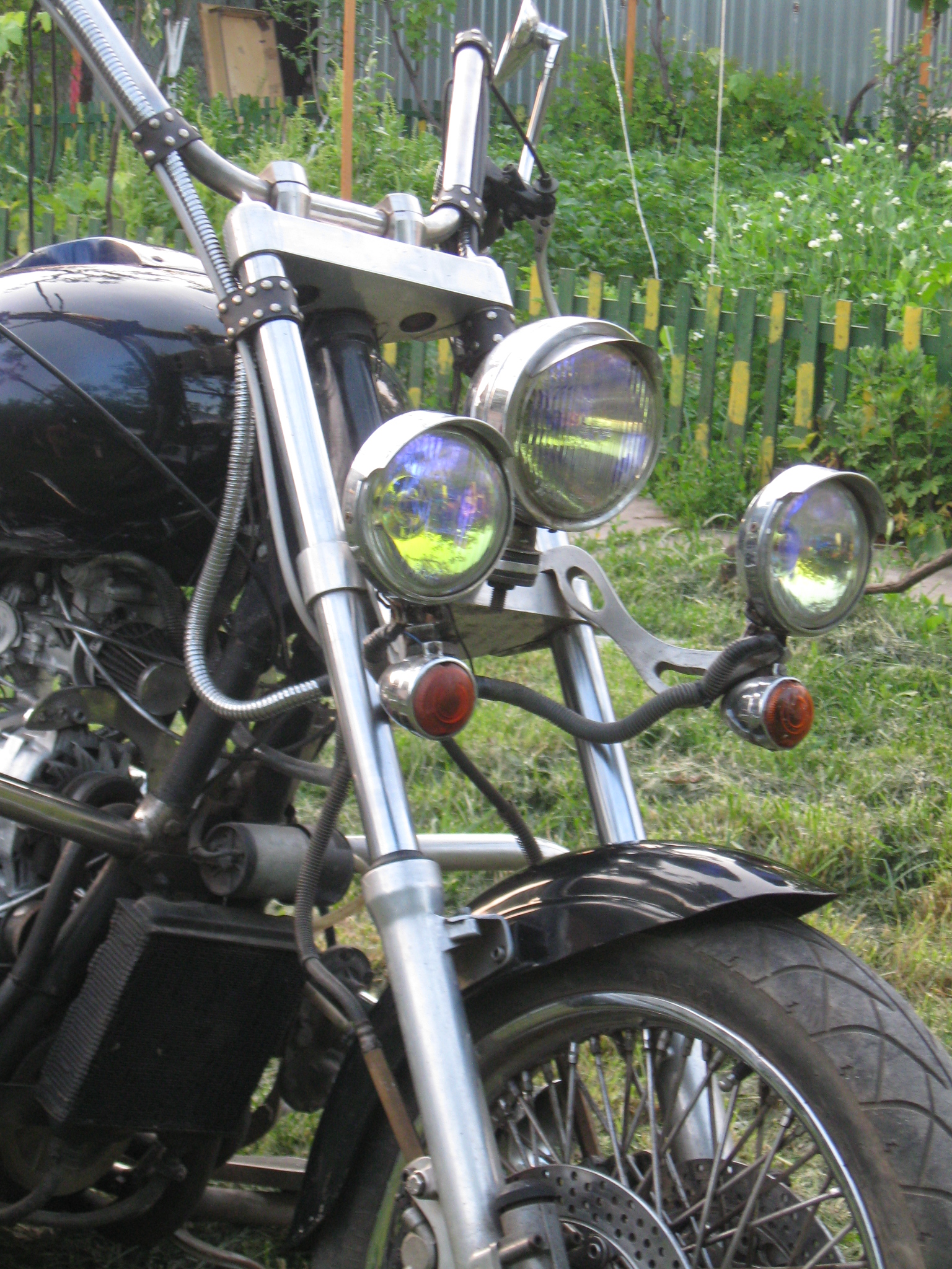

Немножко не по теме : Когда поставили на мотоцикл двигатель от Запорожца, то врезали в поддон отдельный маслозаборник, аналогичный штатному, нашли на "разборке" компрессор кондиционера от какого-то япАнского автомобиля, который просто берёт масло в поддоне и перекачивая через радиатор (опять-же был подобран радиатор печки от "какого-то" автомобиля) возвращает масло обратно в поддон.
Привод компрессора - ремень от шкива коленвала…
Т.Е. система охлаждения масла практически полностью независима от штатной системы смазки двигателя…
