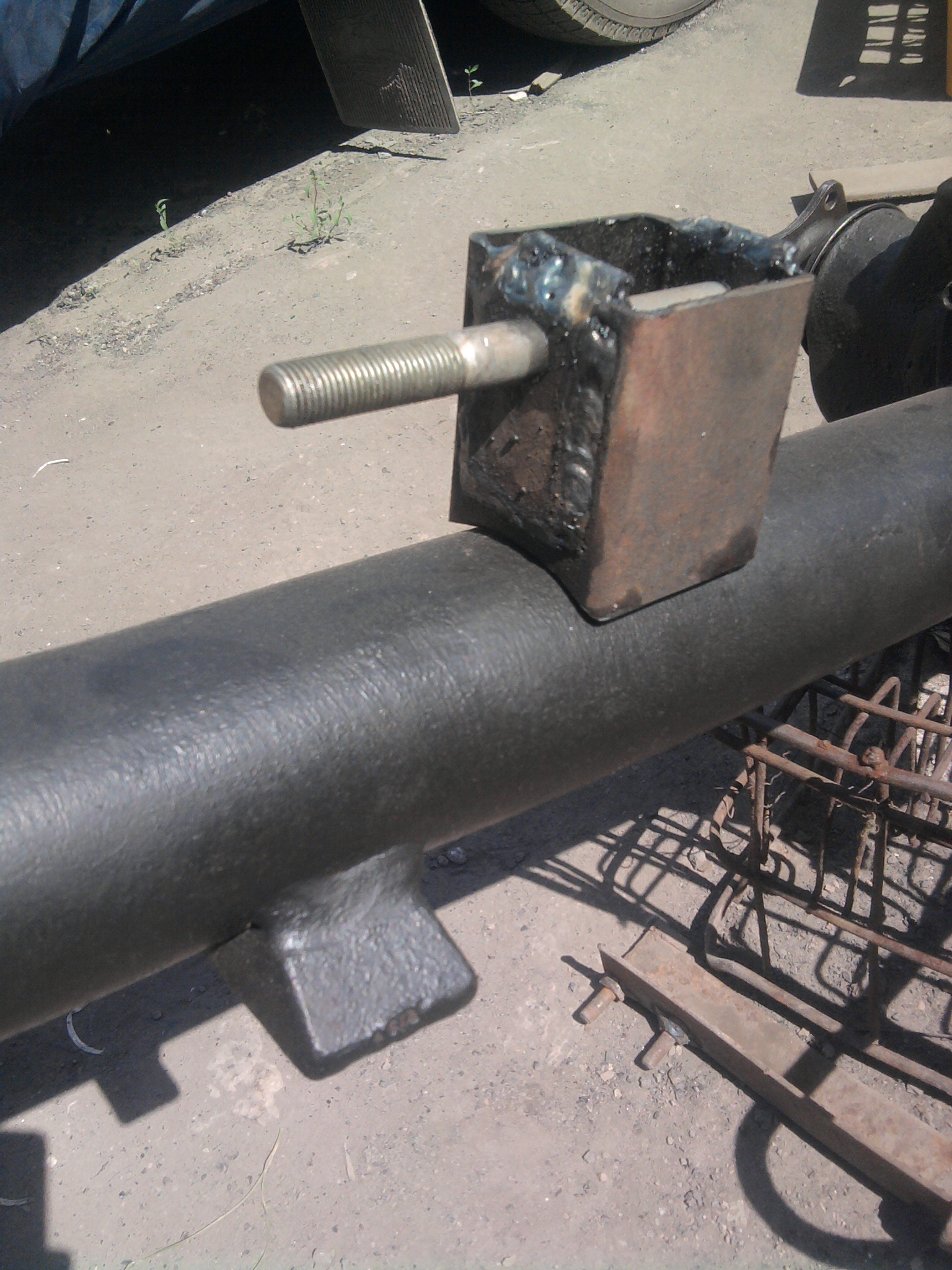

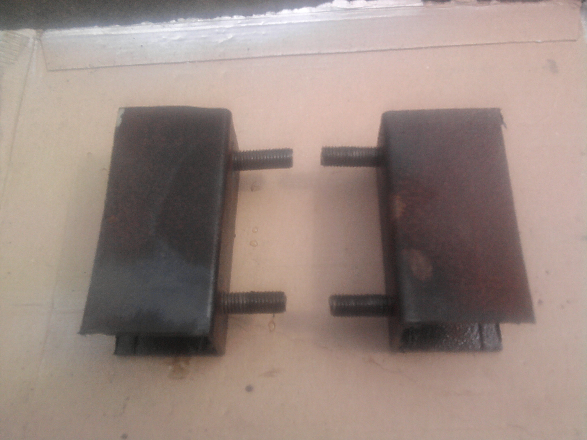

Изготовление и установка кронштейнов стабилизатора ЗМ:
Кронштейны крепления стабилизатора к лонжеронам:

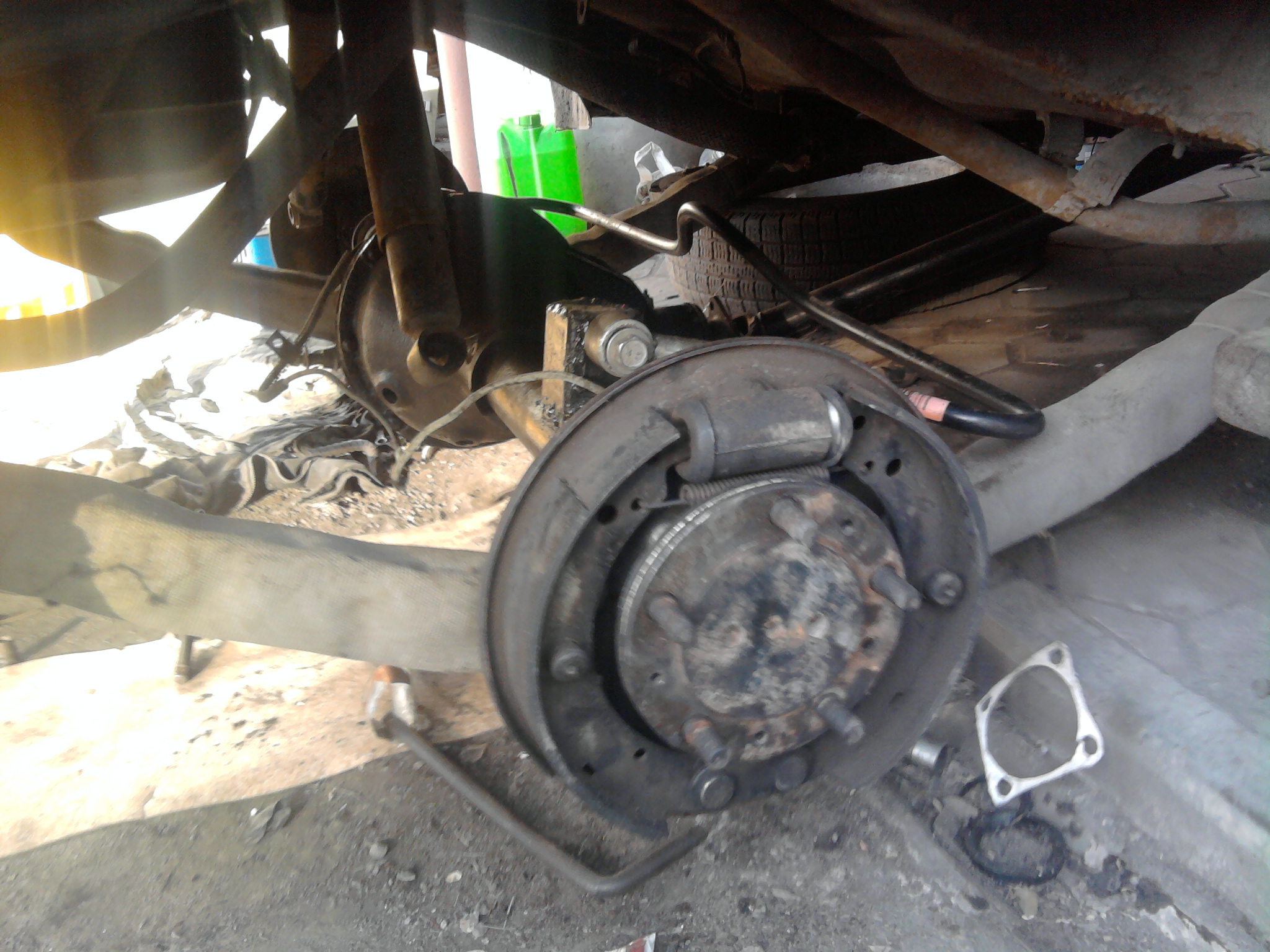

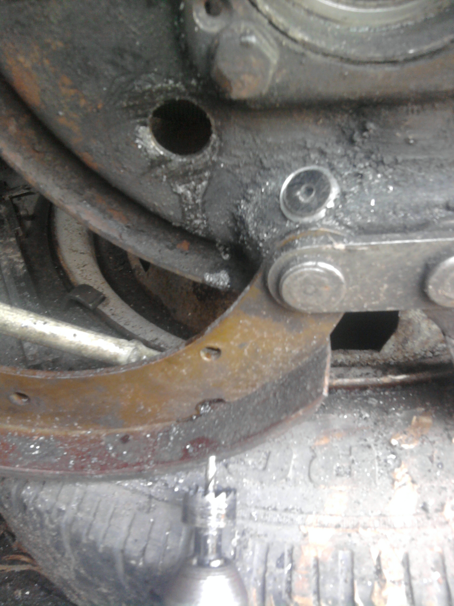

Отверстие для троса привода стояночного тормоза вырезал фрезой:

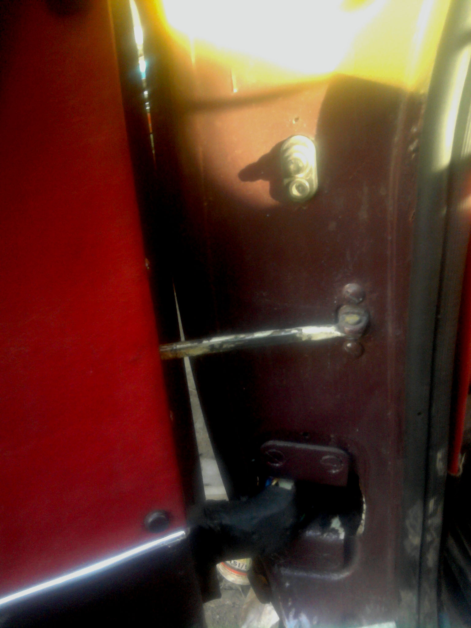

меня интересует как выполнялись переходы проводов передней двери в кузов?
Сначала я выполнил переход в специальной резиновой гофре. Но из-за малого зазора между дверью и стойкой и большого количества проводов отказался от данного решения. В настоящее время провода расположены с внутренней стороны нижней петли двери.

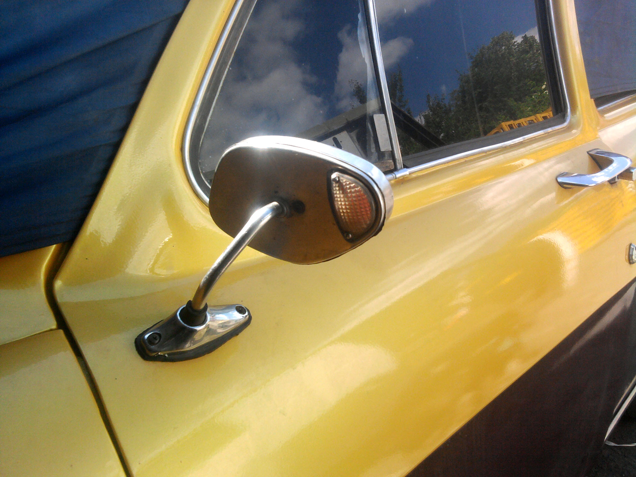

Вместо жигулёвских установлены вот такие зеркала с оранжевыми лампочками:

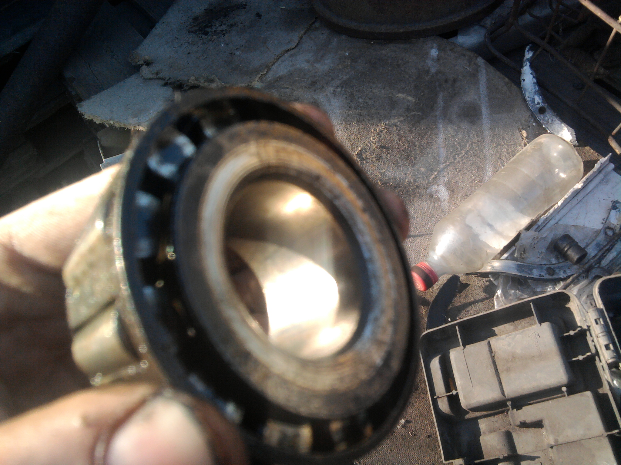

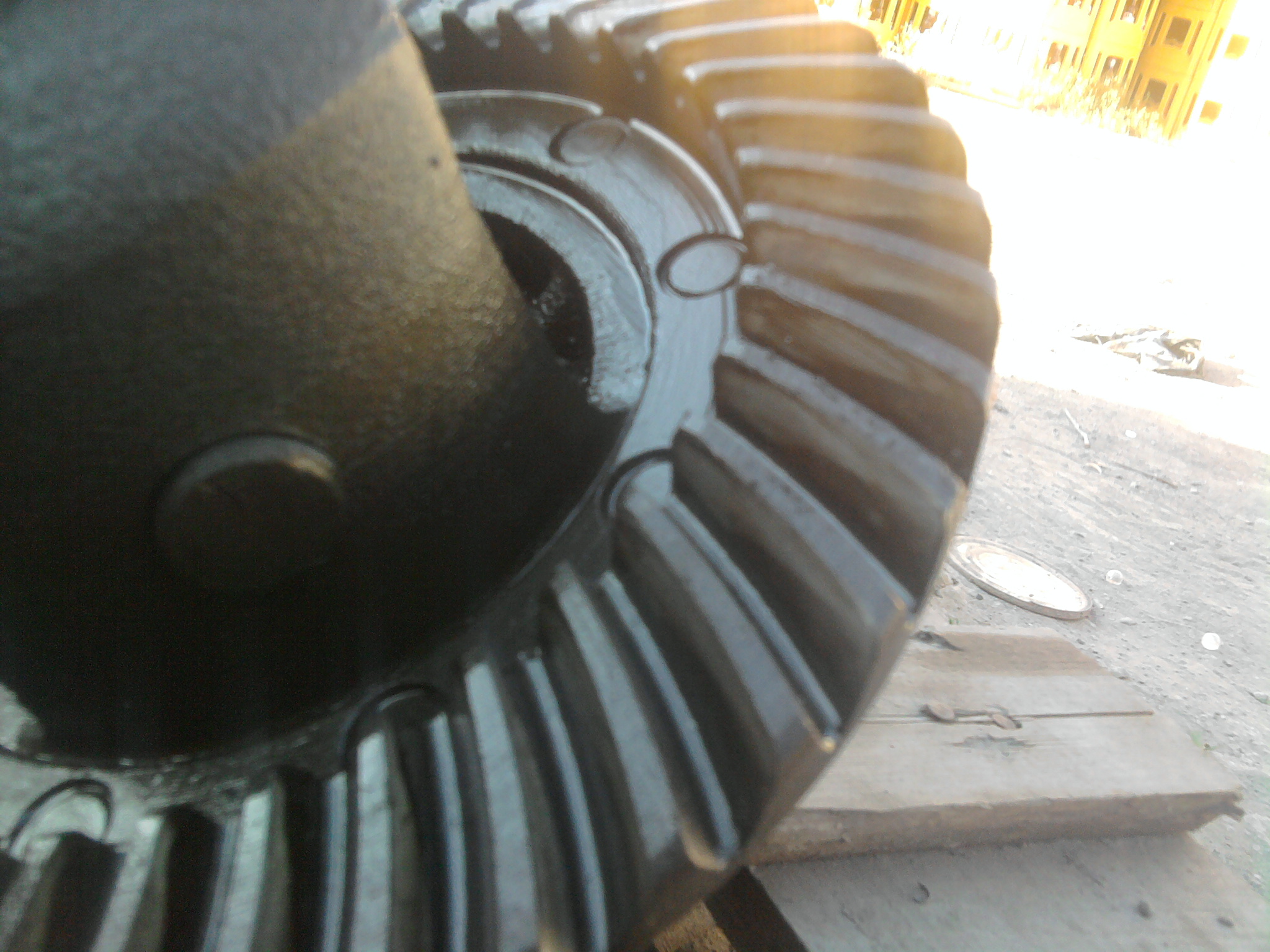

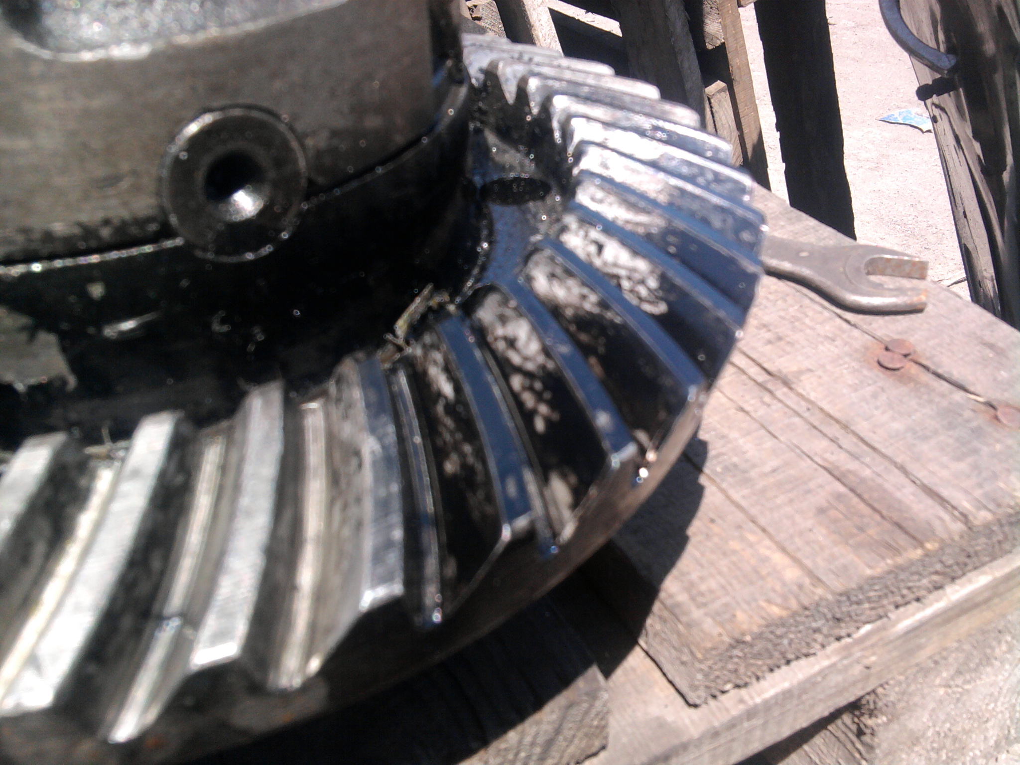

Разобрал демонтированный ЗМ. Обнаружены следующие дефекты:
1) внутренние кольца подшипников дифференциала свободно вращаются на посадочных поверхностях, подшипники снимаются от руки;
2) внутреннее кольцо внешнего подшипника ведущей шестерни вращалось при работе на валу, о чём свидетельствует выработка:
глубина 0,5 мм, такая же проточка есть и на фланце;
3) изношены шестерни дифференциала;

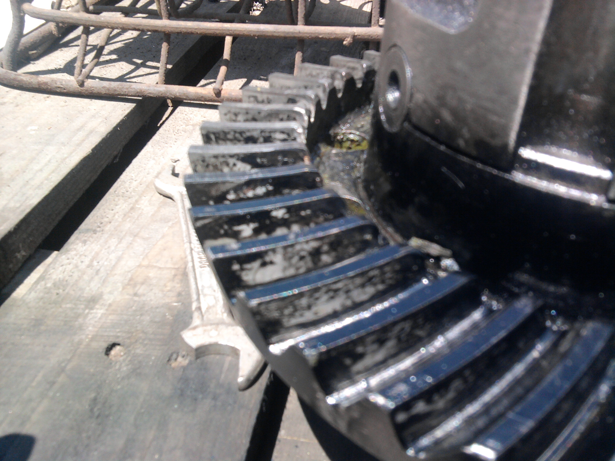

4) выработка в зубчатых венцах шестерен ГП:
Прикреплённое изображение - прямой ход, Прикреплённое изображение - обратный ход,
кроме того, нарушено пятно контакта.

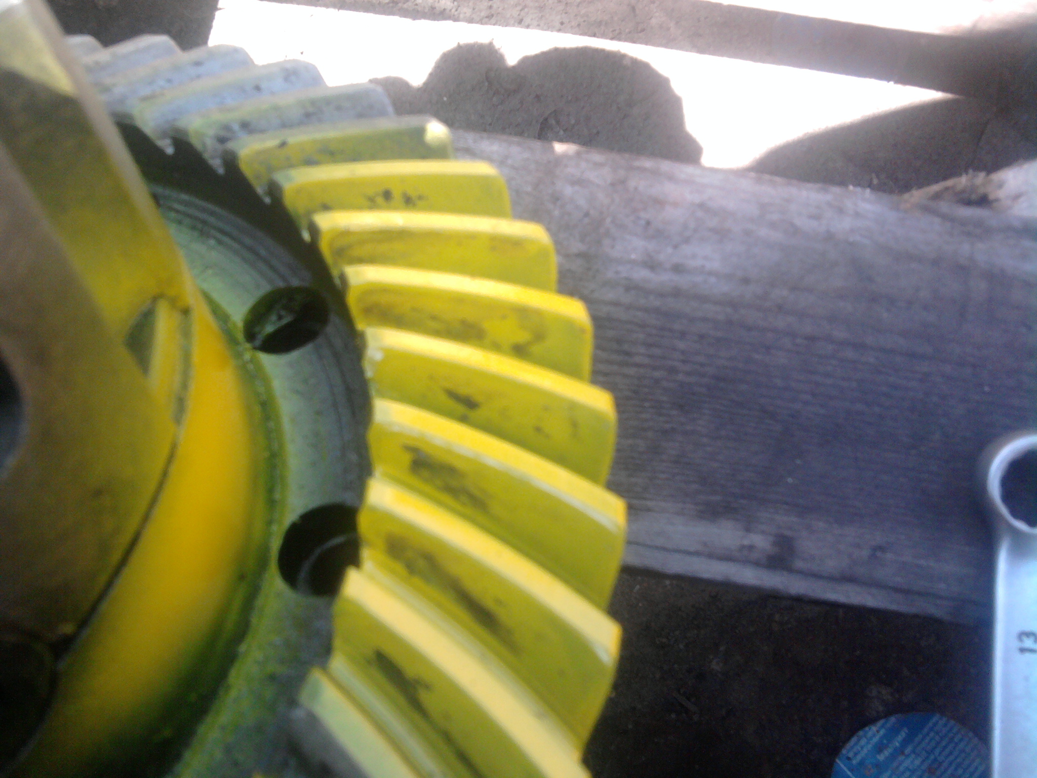

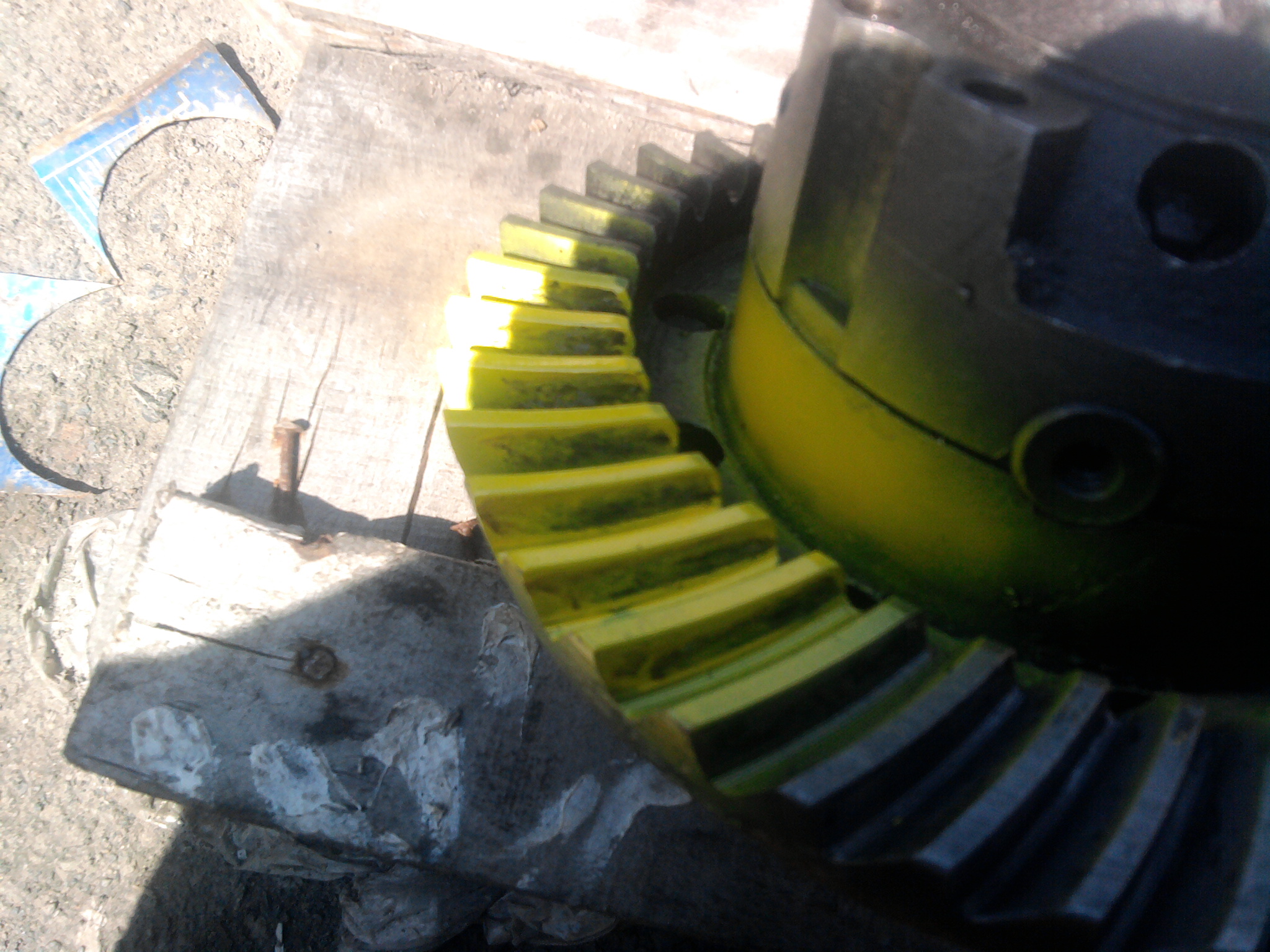

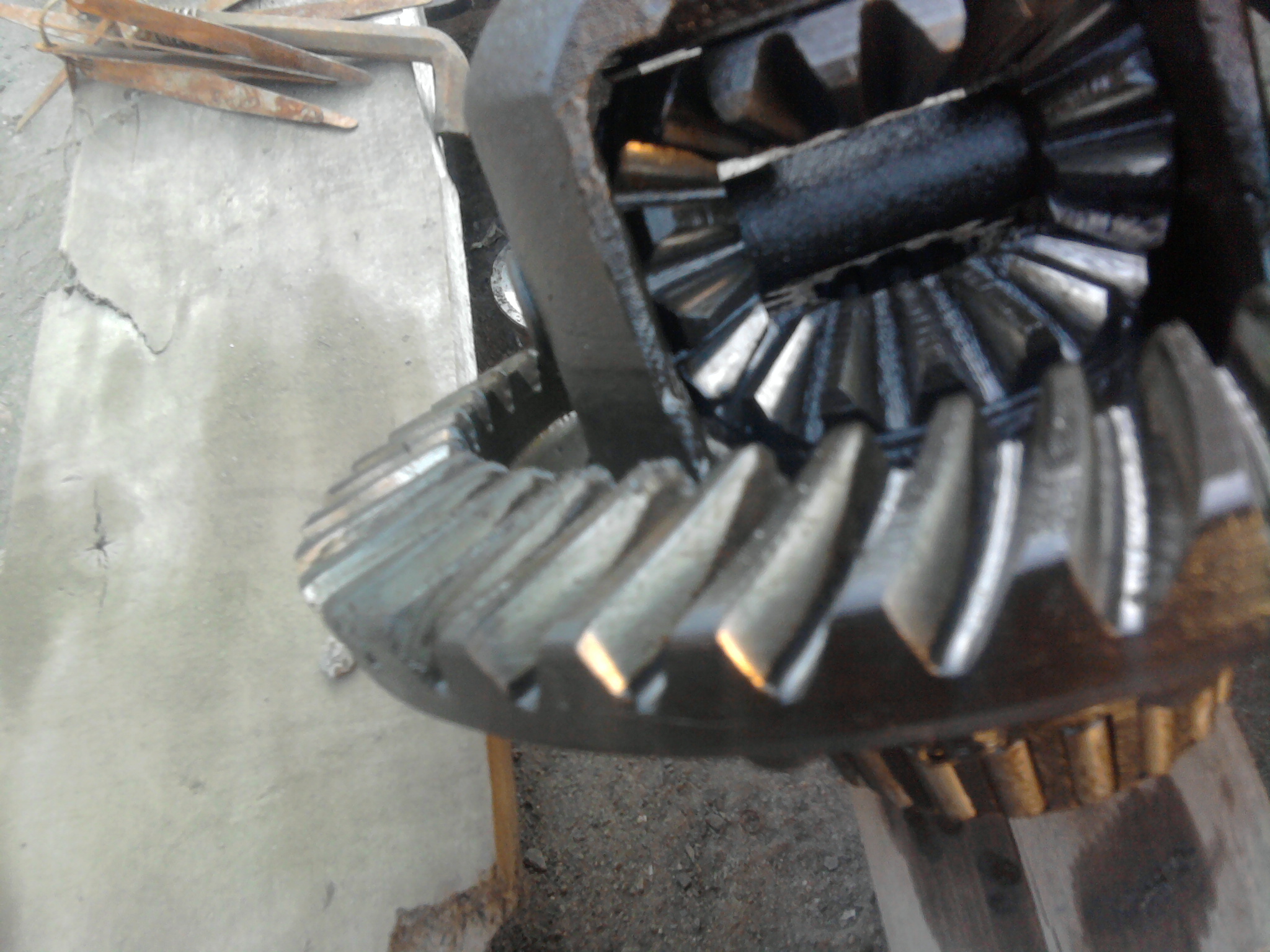

Также, в качестве сравнения, привожу положение пятна контакта на зубьях шестерен ГП собранного мной редуктора с ПЧ 4,1 для установки в 21-й мост. Добился я два приемлемых варианта пятна контакта.
Первый:
Прикреплённое изображение - прямой ход; Прикреплённое изображение - обратный ход;
И второй:
Остановился на 2-м варианте, т.к. он ближе всего к эталонному.
Усилие прокручивания редуктора отрегулировал согласно НТД: не более 5 кгс на радиусе 8-ми см. Зазор в ГП получился 0,5-0,7 мм (по краю грязеотражателя), суммарный 8 мм.

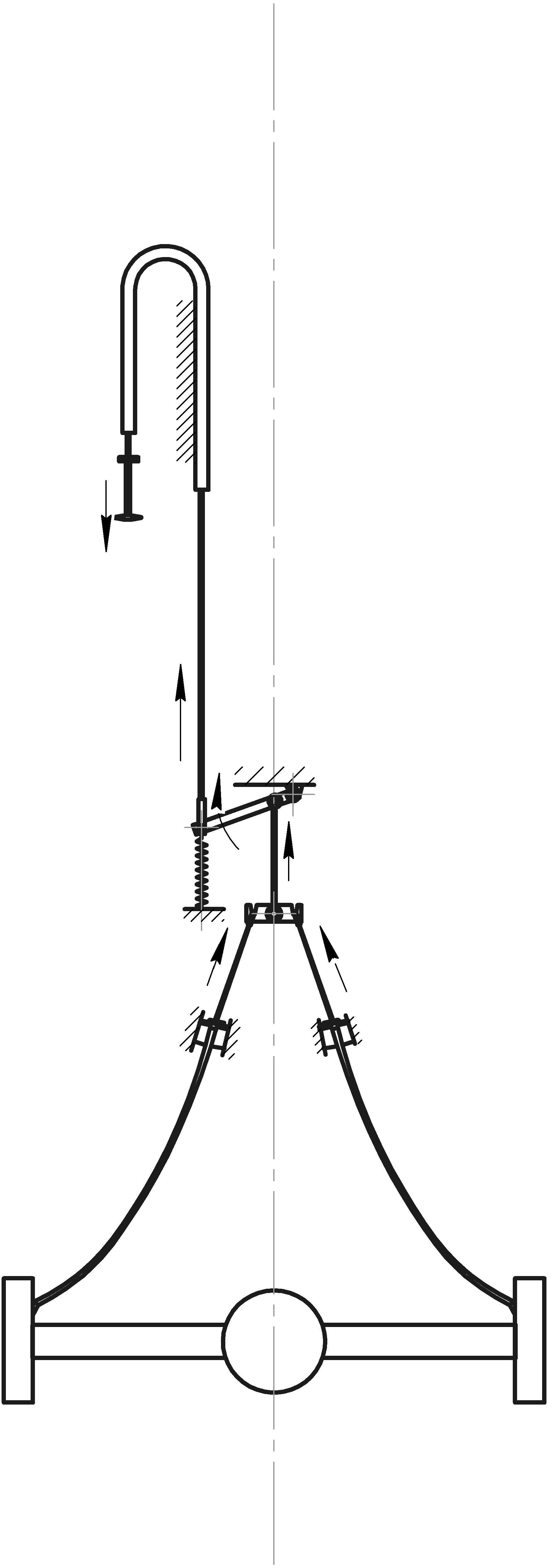

Установил сегодня комплект стояночного тормоза на левый тормозной механизм ЗМ.
Планируемая конструкция стояночного тормоза:
