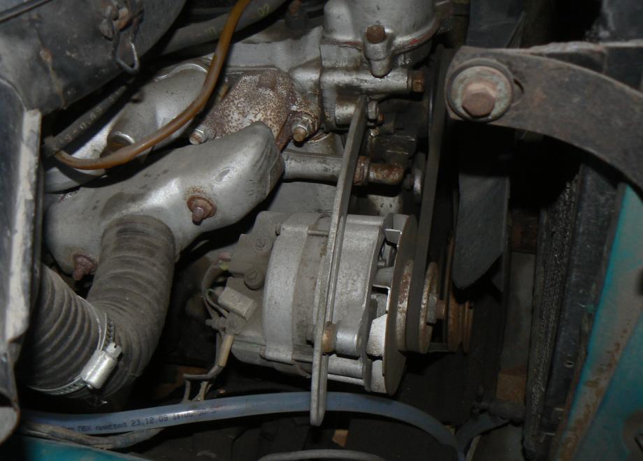

Stirlitz   Заимев альтернатор, задумался об установке обсужда...   2008.12.31 4:41
Капеллан   Вопреки теоретикам, все чудно работает.   2008.12.31 6:07
Stirlitz   Вот и я хочу спереди… пойти искать по разборкам вы...   2008.12.31 12:10

VOV65   Продолжая тему про мех. вентилятор. Действительно,...   2011.06.08 15:00
DoctorLivesey   У меня там сейчас - вот так: - полагаю, электро-...   2011.06.08 15:06
Dimas   Влезет, но запас хода будет маленький, ведь при ре...   2011.06.08 15:26
VOV65   У меня было чуть больше места, но и без карлсона э...   2011.06.08 15:32
DoctorLivesey   Ох… Значт снова - тулить и мерять… Мерять и тулить...   2011.06.08 15:56
Dok.54   Расстояние между радиатором и "приводом...   2011.06.08 17:31
