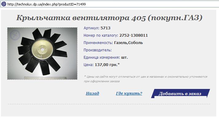

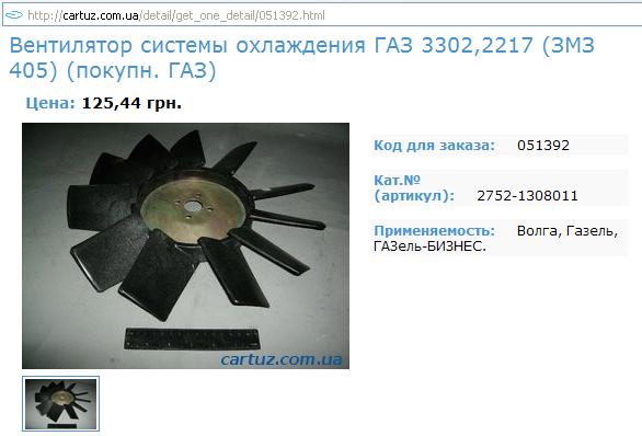

Igor_Kiev   Электровентилятор (3110-3730010) вместе с кожухом ...   2007.12.16 1:10
Superfragl   Именно так я и сделал с вентилятором от жигуля, то...   2007.12.16 18:03
Igor_Kiev   От какой модели "Жигулей" был взят венти...   2007.12.17 1:35
Igor_Kiev   Сегодня в магазине запчастей «АИС» видел кожух вен...   2007.12.17 19:21
Superfragl   -- От какой модели "Жигулей" был взят ве...   2007.12.18 7:51

Стас   Думаю что крыльчатки с металлической ступицей пон...   2011.06.06 13:03
ta4elo   Мне такая не попадалась, а можно фото? Я на даном ...   2011.06.06 22:07
Стас   Да, вот она - 6-ти лопастная заводская кррыльчатка...   2011.06.06 22:21
ta4elo   Ну я видел такую как на последнем фото, только она...   2011.06.06 22:47
alwert   Ну, если посчитать внимательно лопасти на фото - и...   2011.06.06 22:49
Стас   Сорри, с картинкой ошибся. Но видел именно 10-ти л...   2011.06.07 6:35
DoctorLivesey   В интернет-магазине "Детали Машин" - не ...   2011.06.07 7:10
Стас   На моих фото приведены: 1. Крыльчатка вентилятора ...   2011.06.07 9:03
DoctorLivesey   Да, есть такое дело:   2011.06.07 10:03
Mayor   [ Вот именно такая у меня уже год. Я доволен...   2011.06.07 11:01
