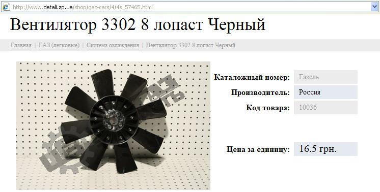

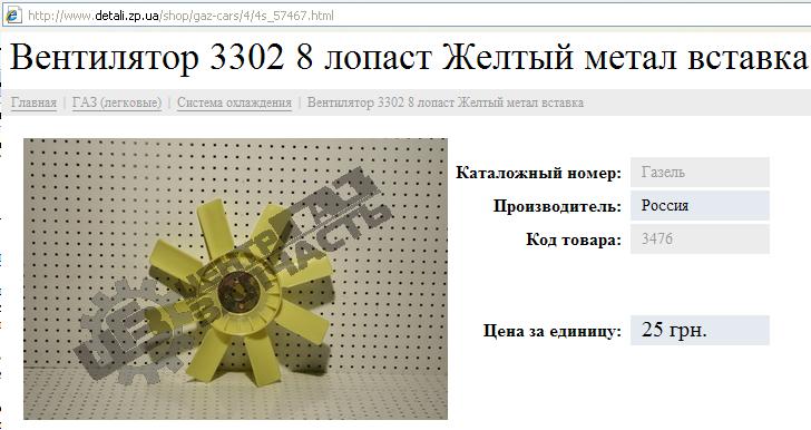

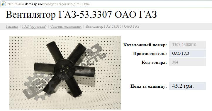

В интернет-магазине "Детали Машин" - не нашел ни на 10… ни на 11 лопастей… ((((
Там имеются в наличии - только вот такие, на 6 и на 8 лоп.:
Коллеги, а не подскажете-ли каталожный номер для 10-… и 11-… лопастных?

Stirlitz   Номер по каталогу 3307-1308010. Диффузор — вещь х...   2009.02.23 11:43

DoctorLivesey   В интернет-магазине "Детали Машин" - не ...   2011.06.07 7:10
Стас   На моих фото приведены: 1. Крыльчатка вентилятора ...   2011.06.07 9:03
DoctorLivesey   Да, есть такое дело:   2011.06.07 10:03
