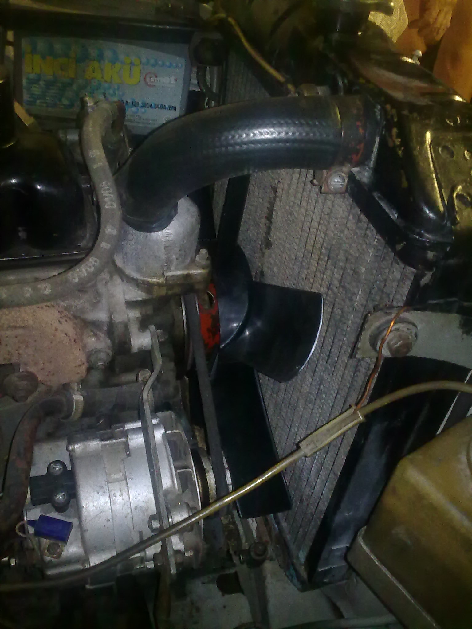

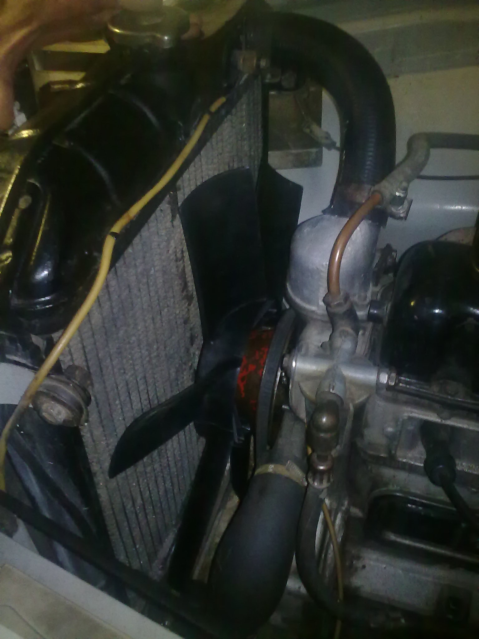

Ну… - поставил. Вентилятор конечно ураган, родной однозначно сразу на металолом (ну ет я образно) smile.gif , завтра буду по городу мотаться заодно и проверю окончательно. Надеюсь, что он помог.
Радиатор я снимал, без етого ну никак не получалось у меня. Вот фото.
Всем большое спасибо за помощь!!!

ta4elo   Всем доброго времени суток, самому надоело мучатьс...   2011.06.01 19:26
Stirlitz   Не в ту тему пишешь. Крыльчатка тебя не спасёт. Чи...   2011.06.01 21:27
shtabs   Слова не мальчика, но мужа… :) Добавить нечего -...   2011.06.01 22:24
ta4elo   Радиатор чистил - ничего. А почему это мне не помо...   2011.06.02 8:00
Михаил   Потому что всем это помогает после чистки радиатор...   2011.06.02 8:52
VOV65   Крыльчатка очень помогает. У меня двигатель начина...   2011.06.02 8:52
ta4elo   Так какую лучше поставить с ГАЗели или ГА3 3307?   2011.06.02 9:42

ta4elo   Спасибо, сегодне попрорбую поискать что то в своем...   2011.06.04 8:36
VOV65   Я так понял, надо искать жёлтую.   2011.06.04 8:47
Стас   Я думаю, что с ГАЗели найти также несложно как и с...   2011.06.04 10:03
_ShvartZ_   Все проще - из-за отложений дерьма в каналах умень...   2011.06.04 11:17
Стас   Видел недавно разобранный блок, заметил, что там в...   2011.06.04 11:26
TarNat   Так какую лучше поставить с ГАЗели или ГА3 3307? ...   2011.06.04 11:47
ta4elo   В общем сегодня оббегал наши магазины самые больши...   2011.06.04 12:10
Стас   Можно не снимая радиатора, но все руки обдерёшь об...   2011.06.04 14:11
ta4elo   Ну… - поставил. Вентилятор конечно ураган, р...   2011.06.04 18:01
Стас   Ой как у тебя там всё красиво. В целом - молодец. ...   2011.06.04 19:20
