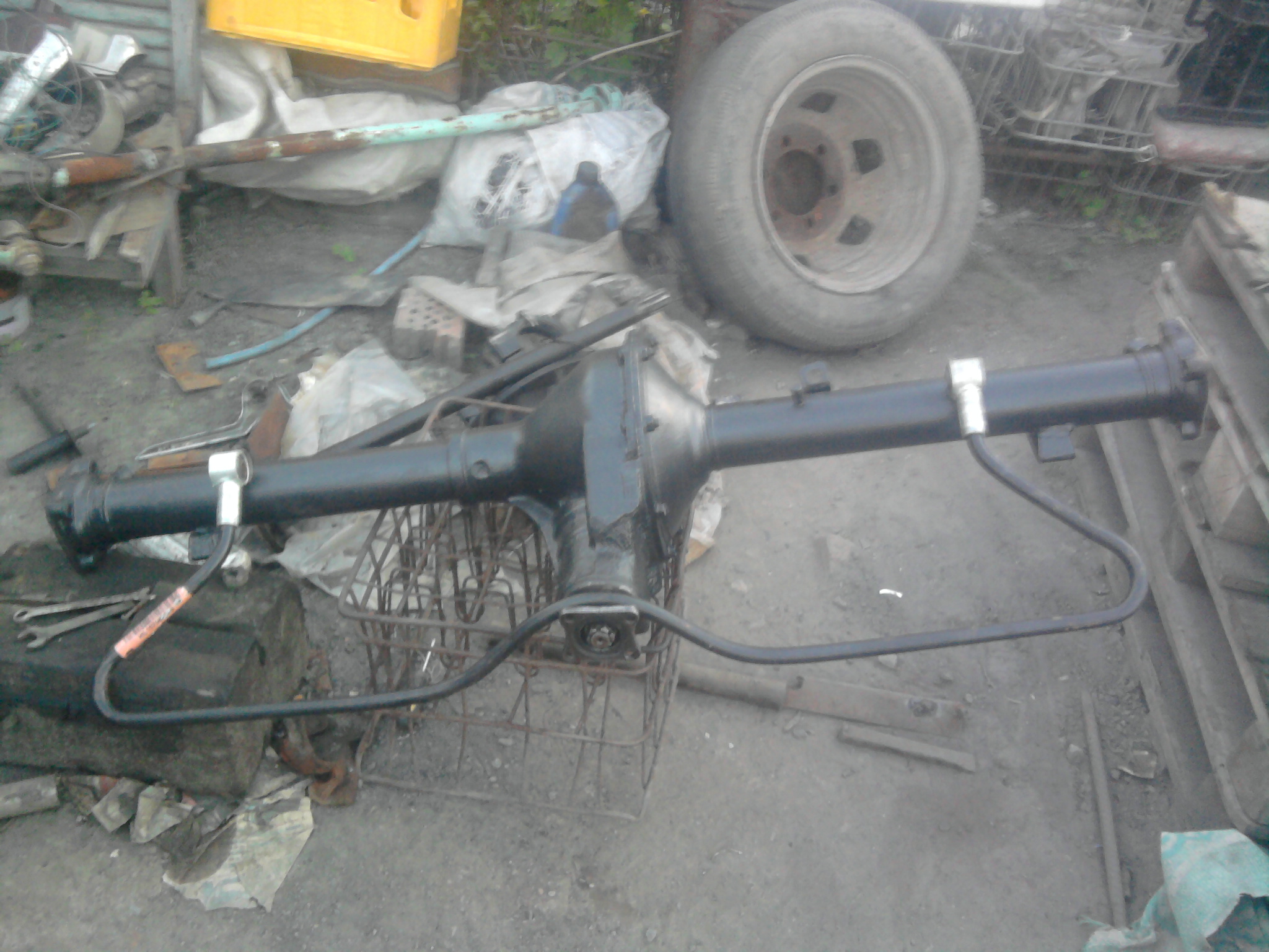

Мой 21-й мост с ГП 4,1 от 24-ки.
Отрегулировал, собрал.
Поставлю на машину, проеду хотя бы 1000 км. Если всё нормально, но напишу детальное руководство "от и до" по установке такой ГП в 21-й мост.
Добился зазора в зацеплении 0,18 мм (по грязеотражателю при затянутых болтах). Когда потом обтянул все болты, то как-то туговато стал крутиться вал. Вот думаю теперь что делать: либо увеличить немного зазор, либо оставить как есть (крутится за хвостовик одной рукой, но с усилием). Когда покупал новый редуктор для ГАЗели, то проворачивался он со значительно большим усилием, чем сейчас на собранном мосту.
