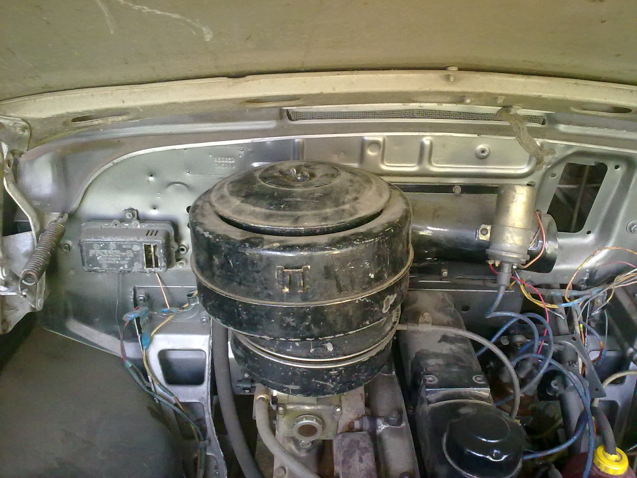

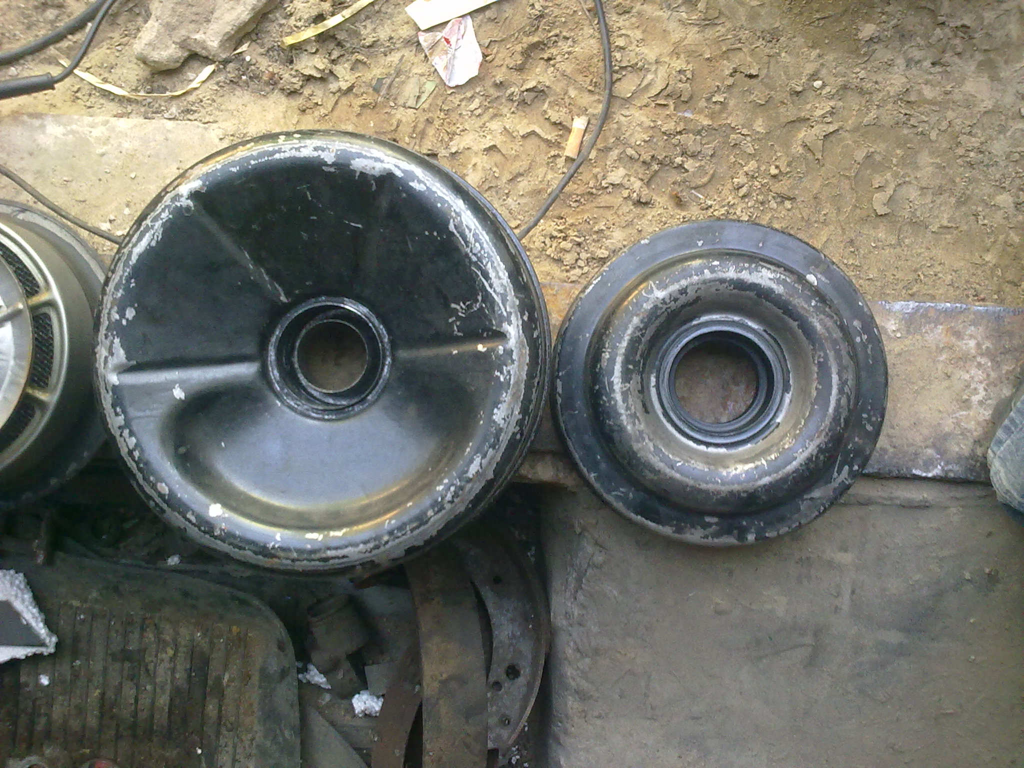

morphay   Здравствуйте, товарищи волговоды. подскажите пожал...   2011.05.29 7:50
Михаил   Наш тот, который больше. Только не забудь при его ...   2011.05.30 7:51
Stirlitz   А можно и вторую планку от фильтра на шпильку крыш...   2011.05.30 8:42
morphay   спасибо, а в чем преимущество двойных стенок, кто-...   2011.05.30 17:31
Stirlitz   Это для глушения шума впуска. На грузовиках это не...   2011.05.30 21:25
