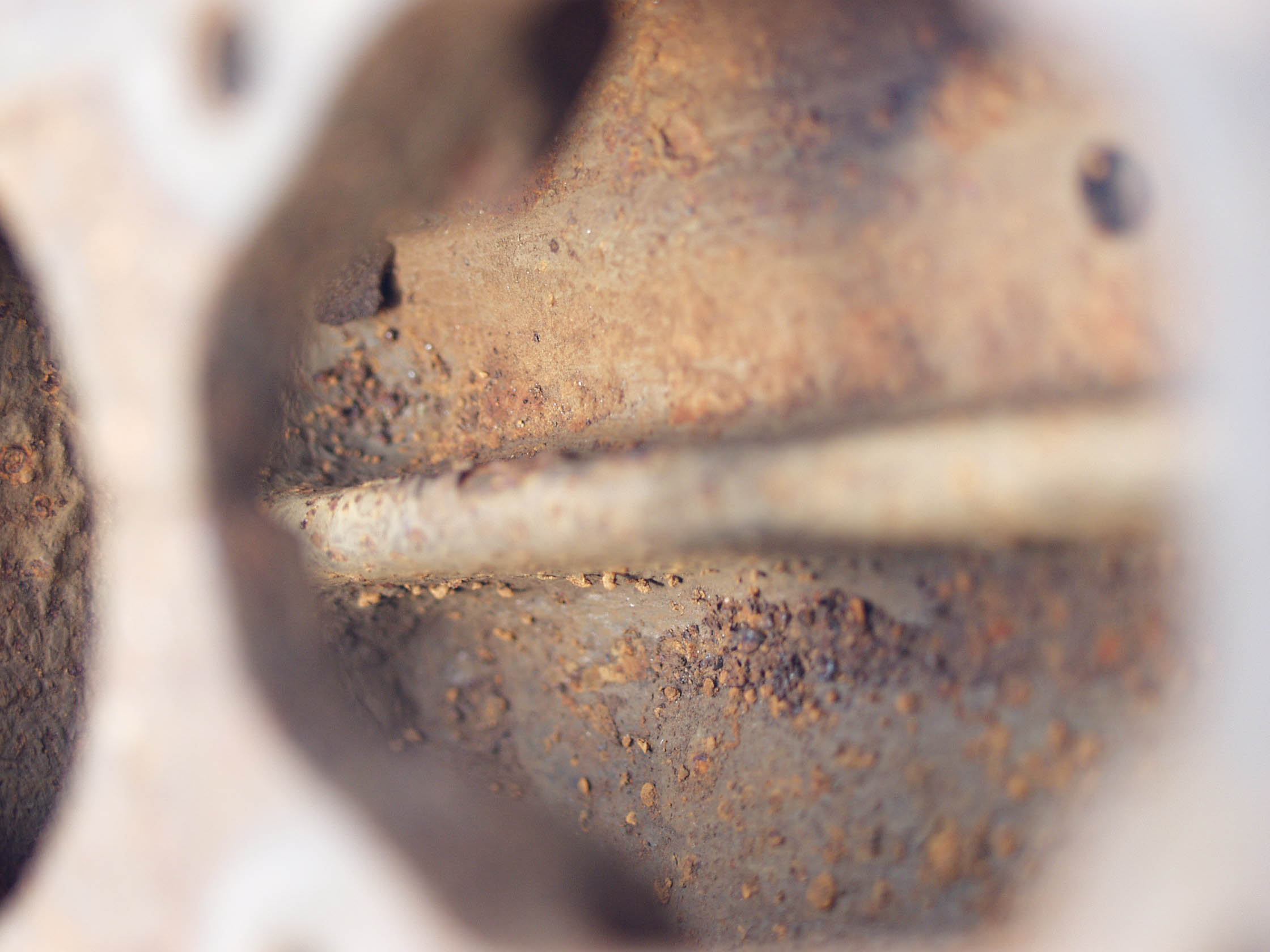

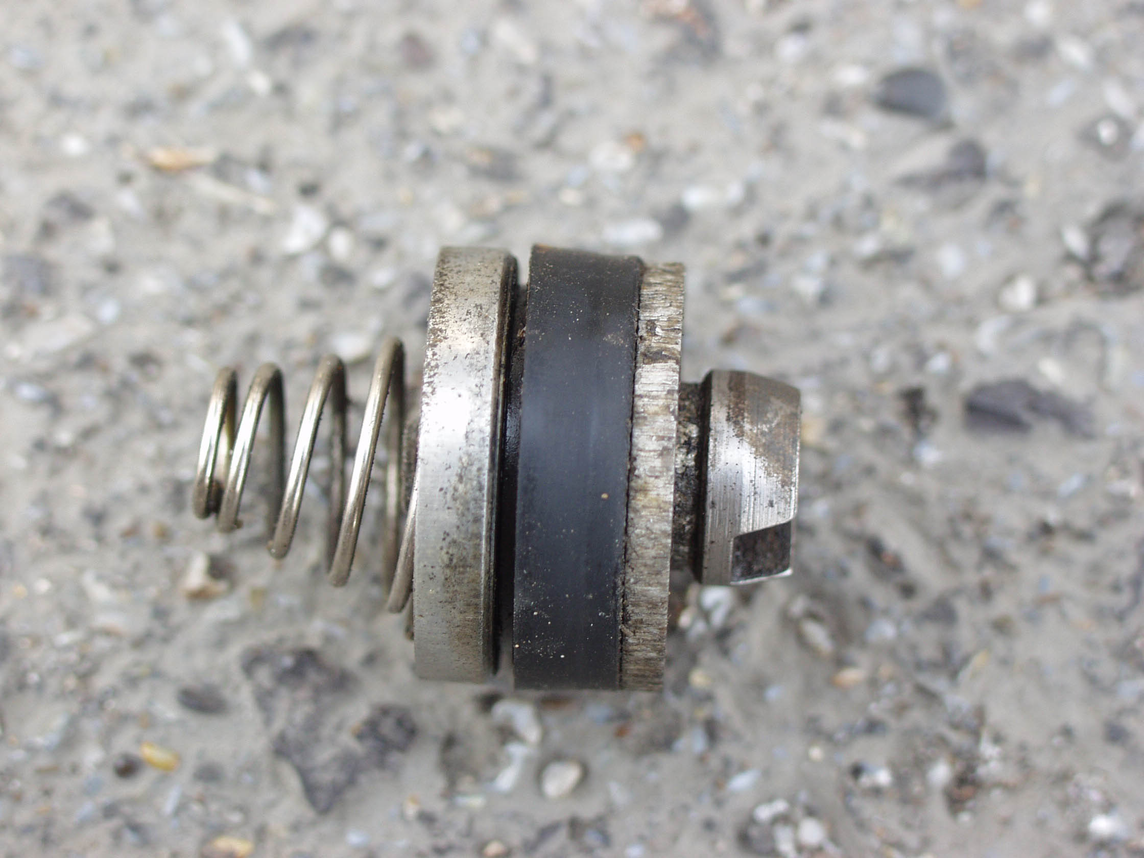

Вот сегодня в первый раз залез в главный ТЦ и обнаружил там резко пахнущую спиртом темноватую жижу. Тк раньше видел только ДОТ, а на ДОТ это не похоже, спрашиваю: что это может быть залито?
Гаража нет, а зимой сливать-промывать систему неохота ( к тому же боюсь, что следом за сменой жижи последует ускоренное растворение резинок с последующим капремонтом тормозной системы) dry.gif , нужно добавить. Что добавить, не понимаю.
сообщение 2011.05.24 8:58
Цитата(ADK-XXI С-Пб @ 2011.05.24 8:33) *
не все в состоянии побороть лень и заставить себя это сделать Но цилиндры-то корродируют :-(
Во во. И придется потом решать, что же проще - раз в два года потратить час и пару тройку бутылок жидкости, или потом ( с непрогнозируемой периодикой) мучиться с задранными цилиндрами, заклинившими поршнями и механически поврежденными манжетами.
С одним могу согласиться, что высококачественная ТЖ действительно может отодвинуть этот срок обслуживания и на 5 лет.
Хотя есть и ещё один вариант - изыскав бутилового спирта и скупив в аптеках имеющуюся касторку, набодяжить БСК самому и вообще опять же как и я в былые времена не заморачиваться с плановой заменой. Правда данная ТЖ выходит недешево на сегодня. А то и подороже импортных крутых брендов.
Кстати абсолютно такая же история и с ОЖ в системе охлаждения.

Мистер Слава243   Давлю на педаль- она потихоньку уезжает вниз- это ...   2007.12.30 18:56
ADK-XXI С-Пб   Что дальше происходит?   2007.12.30 19:51
Мистер Слава243   К тому моменту я начинаю тормозить ручником или пе...   2007.12.31 22:45
Stirlitz   Да, у меня было такое, когда купил машину. Удалось...   2008.01.01 13:44
Михаил   Да как вылечить… ГТС перебрать, резинки и другие и...   2008.01.01 19:47
Stirlitz   Да, ГТС мне перебирали несколько раз, пока удалось...   2008.01.01 20:12
ADK-XXI С-Пб   ГТС перебирать совсем не сложно, привлечения сторо...   2008.01.02 0:40
