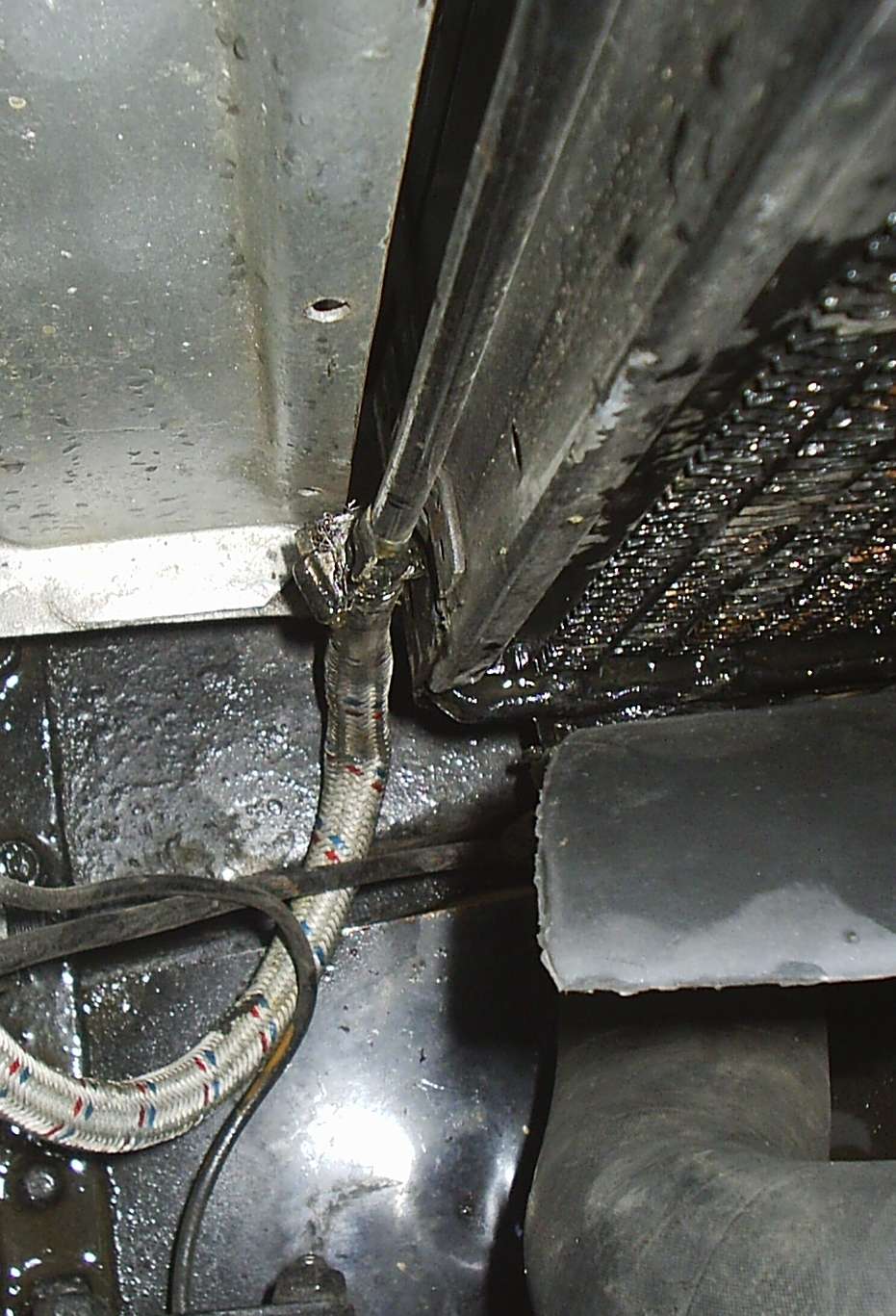

Штатно такой системы у ГАЗ-21 нет. Есть только пароотводная трубка, через которую излишки ОЖ сбрасываются на землю. Помимо того что это приводит к потерям антифриза, в верхнем бачке радиатора образуется слишком большая воздушная пробка, что ухудшает охлаждение. В наше время автомобили немыслимы без расширительного бачка, так что следует устранить этот конструктивный недостаток.

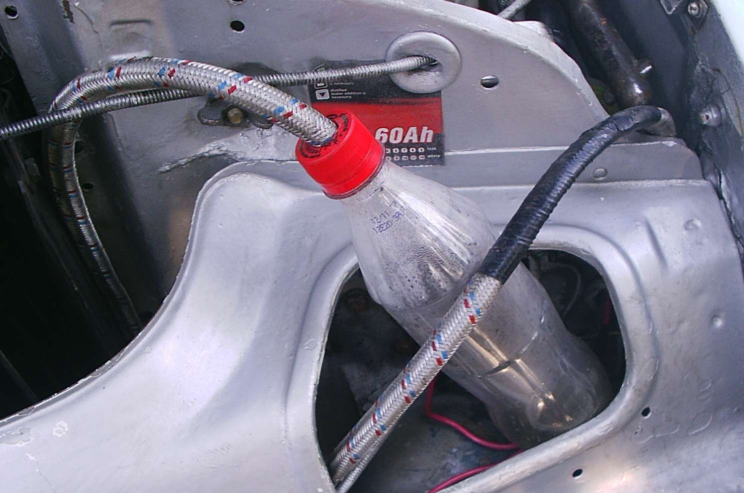

Я поступил самым простым образом. На пароотводную трубку натянул шланг с хомутом. Другой его конец опустил в литровую бутылку от воды через отверстие в пробке. Отверстие не герметизировал. Результат — потери антифриза резко сократились, доливать не приходится. Всё, что выгнало через трубку в бутылку, при остывании мотора втягивается назад.
Правда, для этого пришлось купить новую пробку радиатора с рабочими клапанами. И то — у неё со временем что-то разболтался центральный штифт, и при остывании мотора сосёт воздух. Надо будет его запаять.

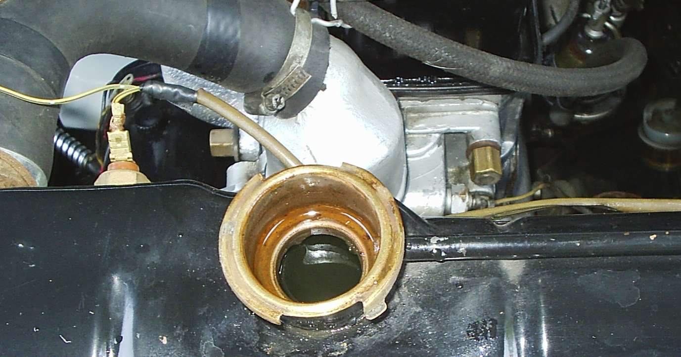

А вообще, расширительный бачок — вещь… под крышкой в радиаторе тосол почти до края.
Одна из фотографий это иллюстрирует. Помимо того, что расход тосола умер, и запасная двухлитровая бутылка уже давно живёт под капотом в качестве балласта, приятно ещё, что в радиаторе почти нет воздушной пробки, и работает он максимально эффективно.

Я точно таким же образом, применил канистрочку от растворителя. Её объем всего литр. Но как выяснилось этого более чем хватает. Хотя может в более сильные чем у нас морозы , это будет не так.
Мне хватало и поллитровой бутылки всегда.
