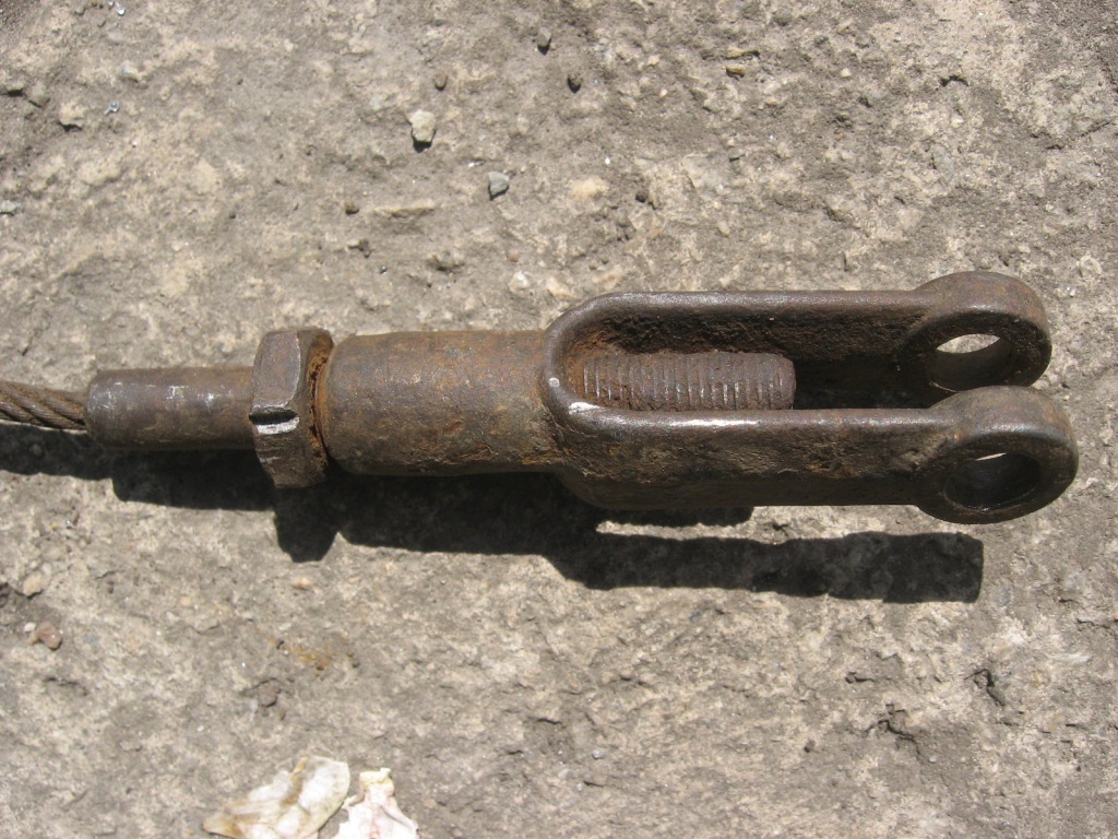

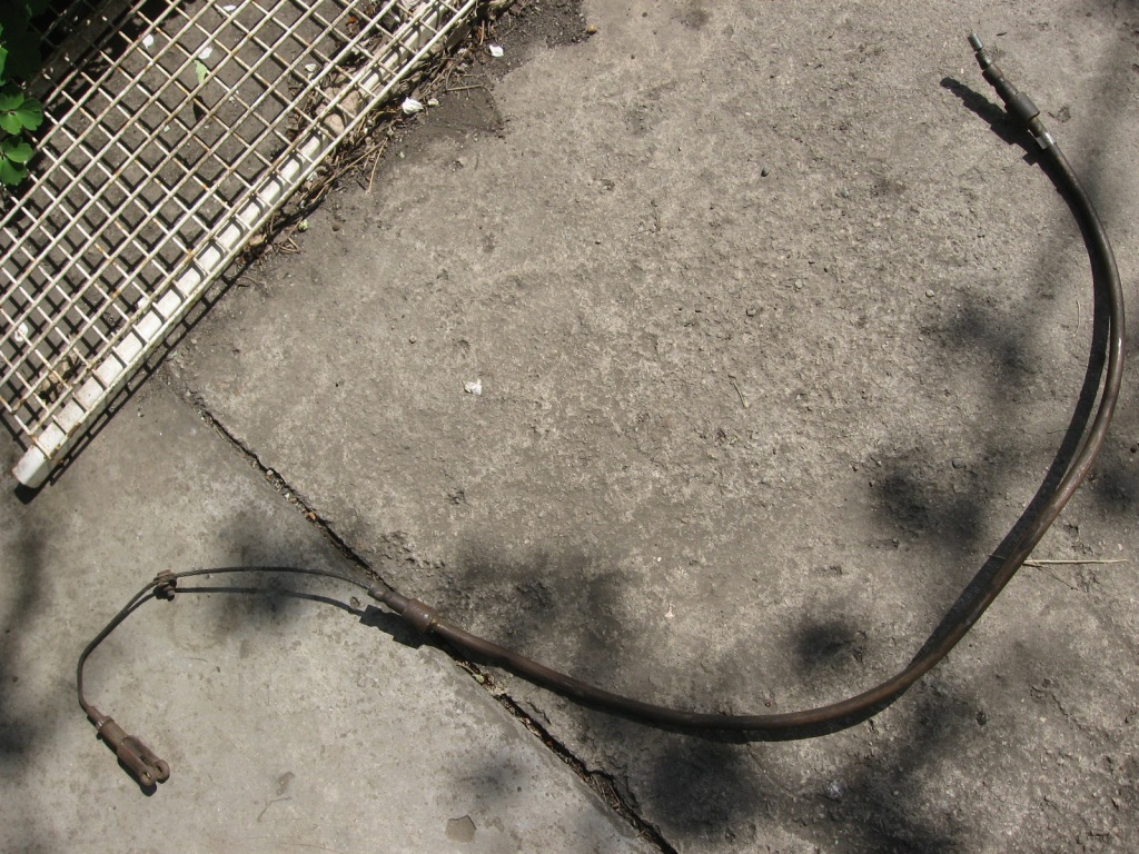

Итак, после сорока трех лет безотказной работы у меня наконец-то настало время оборваться тросику ручника. Я думал, заменить трос не составит особой проблемы - трос на базаре есть любого диаметра и конструкции. Снять все это дело тоже труда не составило, но после внимательного изучения заделки наконечников энтузиазм у меня поутих.
Короче, кто-нибудь занимался заменой троса ручного тормоза? Как концы заделываются?

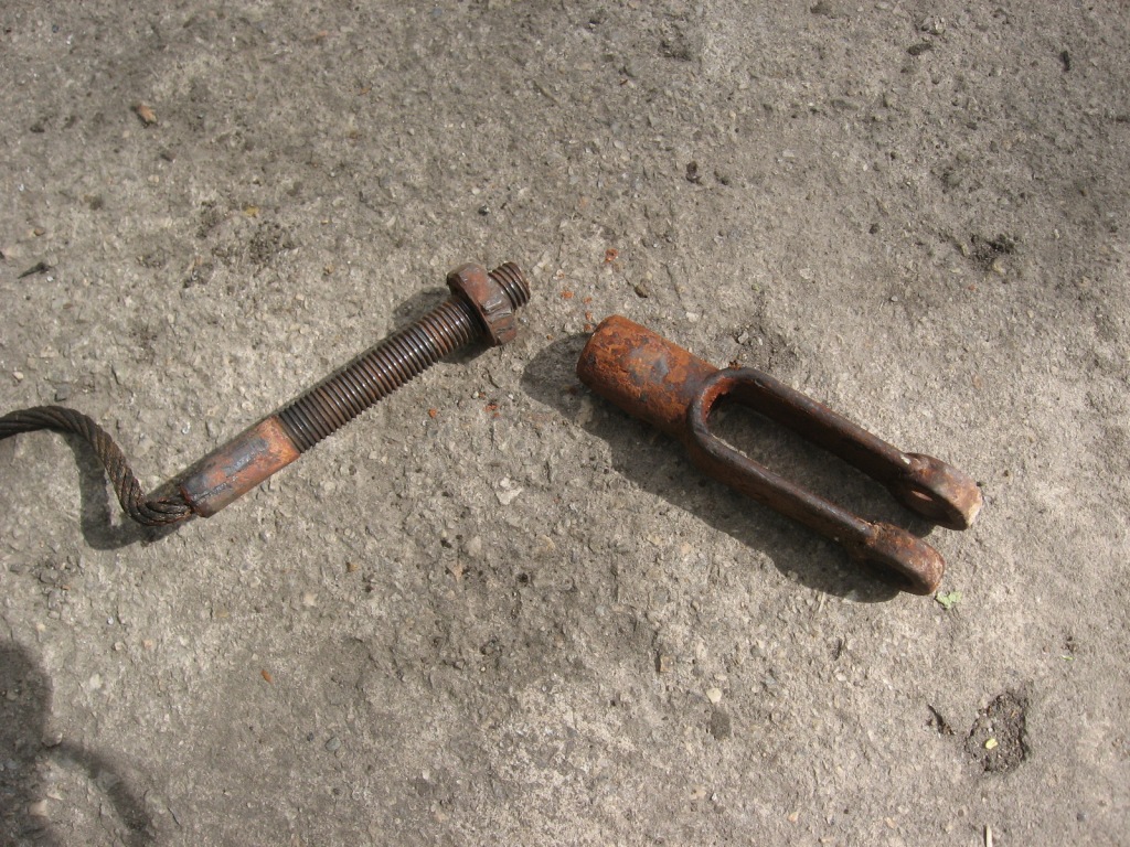

Удалось отвернуть эту регулировочную вилку. Сначала вымачивал в уксусе более 30 минут, после чего на пол оборота провернулась и снова заклинило. Тогда нагрел хорошо и со страшным скрипом, но отвернулось довольно легко.
Теперь думаю или еще виток на болтик сделать и поставить на место, или новый тросик запрессовать в наконечники wall0000.gif
