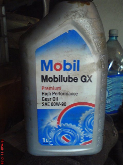

Smehanik
сообщение 2011.05.16 19:29
Был(а): 2026.09.23 15:21
А я залил вот такое. Уже пару лет без проблем. Даже накат стал лучше. Хотя сзади написано, что соответствует GL-4.

smehanik   А я залил вот такое. Уже пару лет без проблем. Даж...   2011.05.16 19:29
