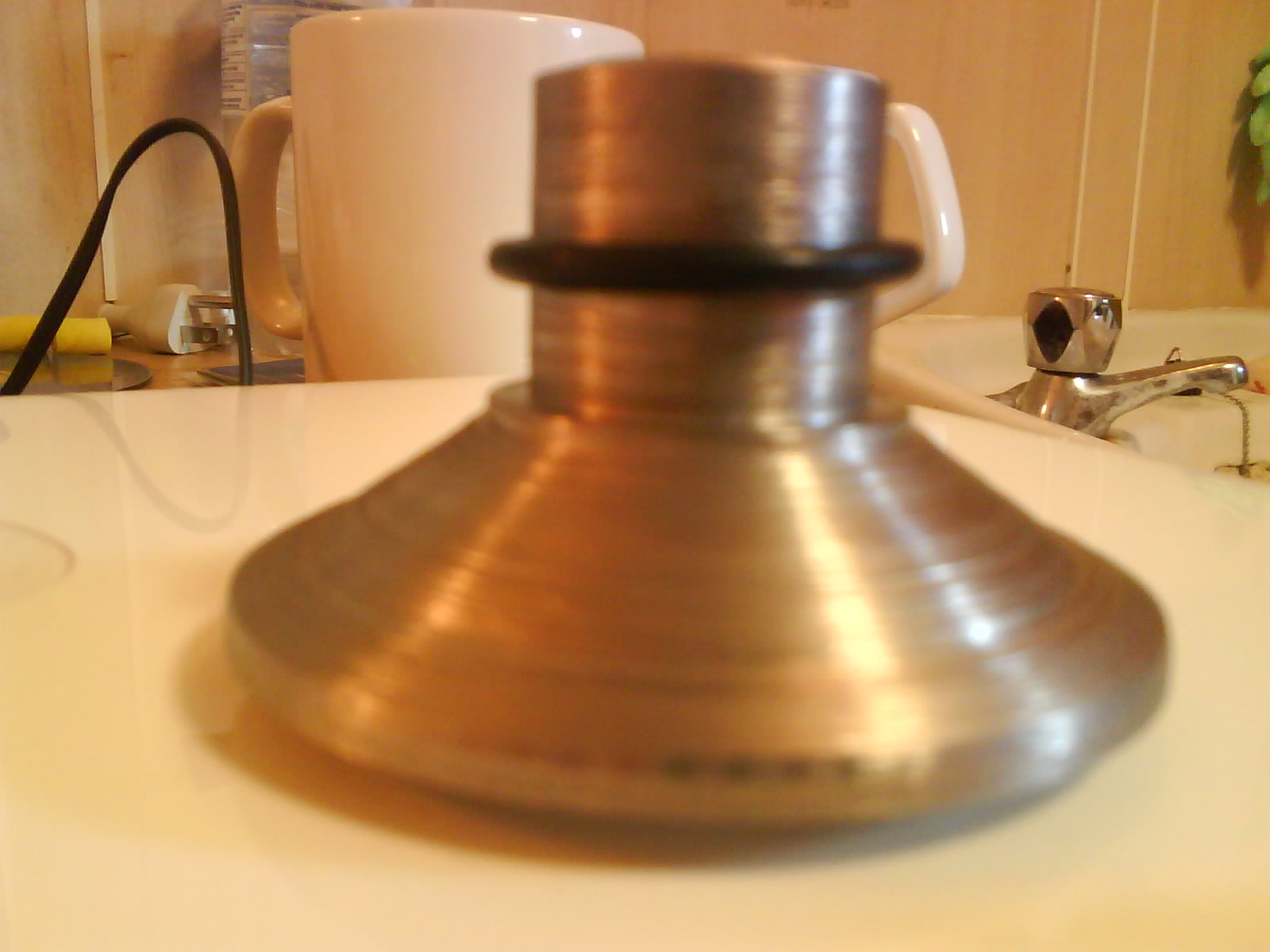

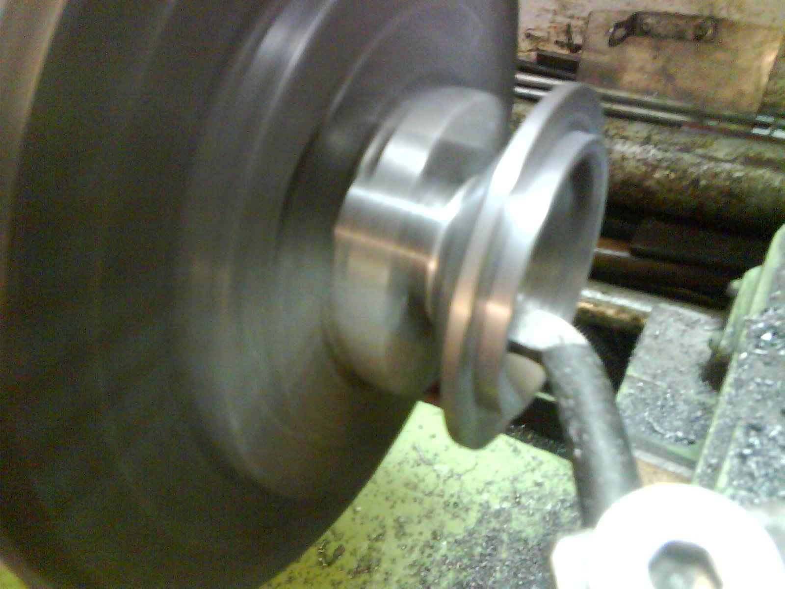

Ага, спасибо! Да, тоже нашёл smile.gif Это походу самый маленький фильтр smile.gif
Я вообще хотел узнать про резьбу на штуцере, который вкручивается в переходник, а на него уже накручивается фильтр. Если кто знает - отпишитесь!
Я сеяс делаю цельный переходник с резьбой Ф20х1,5. Наверно такая резьба у всех фильтров?
А второй переходник выточу под штуцер - нужно узнать, какая резьба у этого штуцера, чтоб всё сразу нарезать.
Также хотелось бы узнать, на сколько выступает центральная часть внутри корпуса (направляющая под шток) относительно окружной привалочной плоскости на которую прикручивается переходник. И выступает ли вообще?
Надеюсь, понятно выразился, просто нет корпуса под рукой чтоб самому померить sad.gif
Вот фотки:
