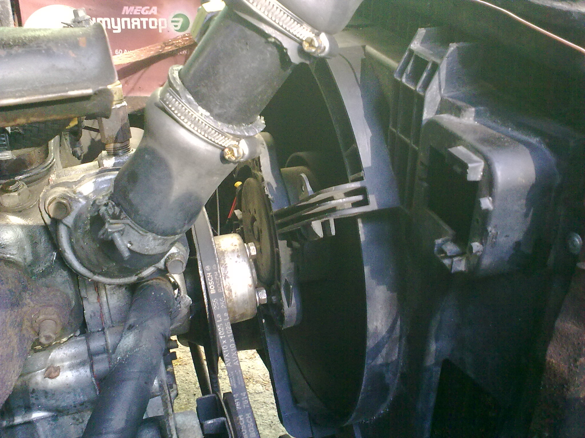

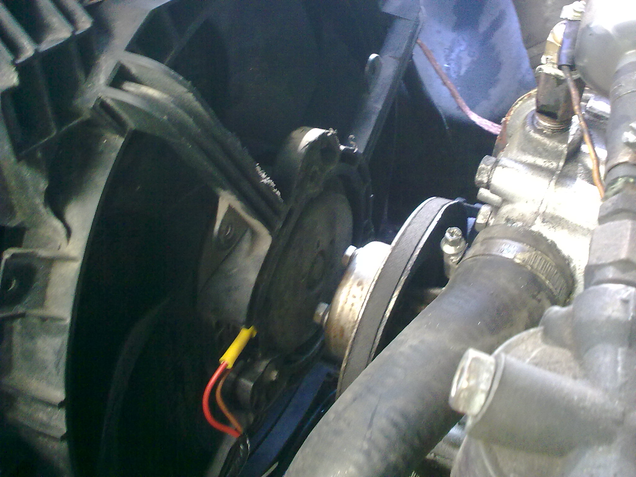

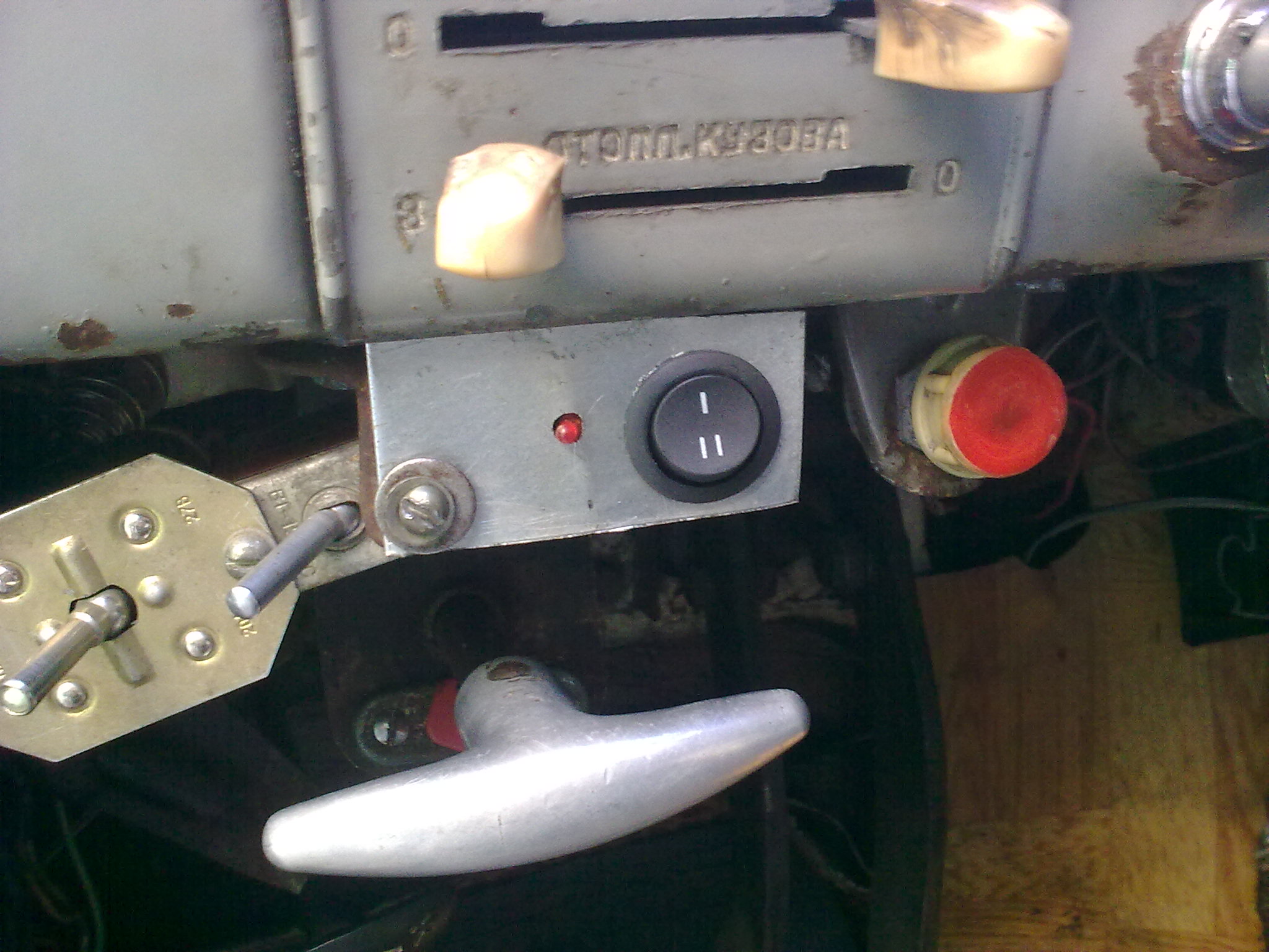

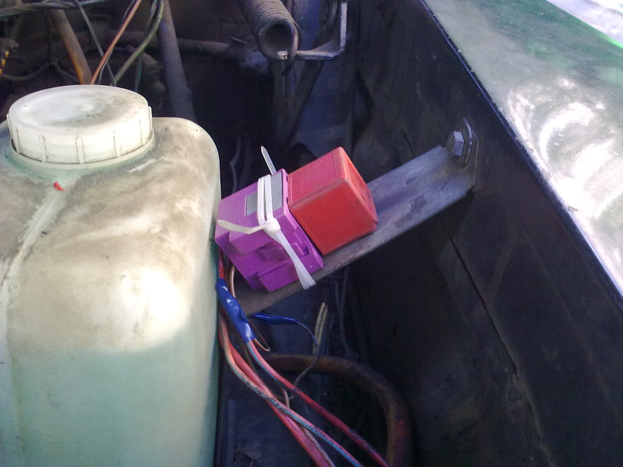

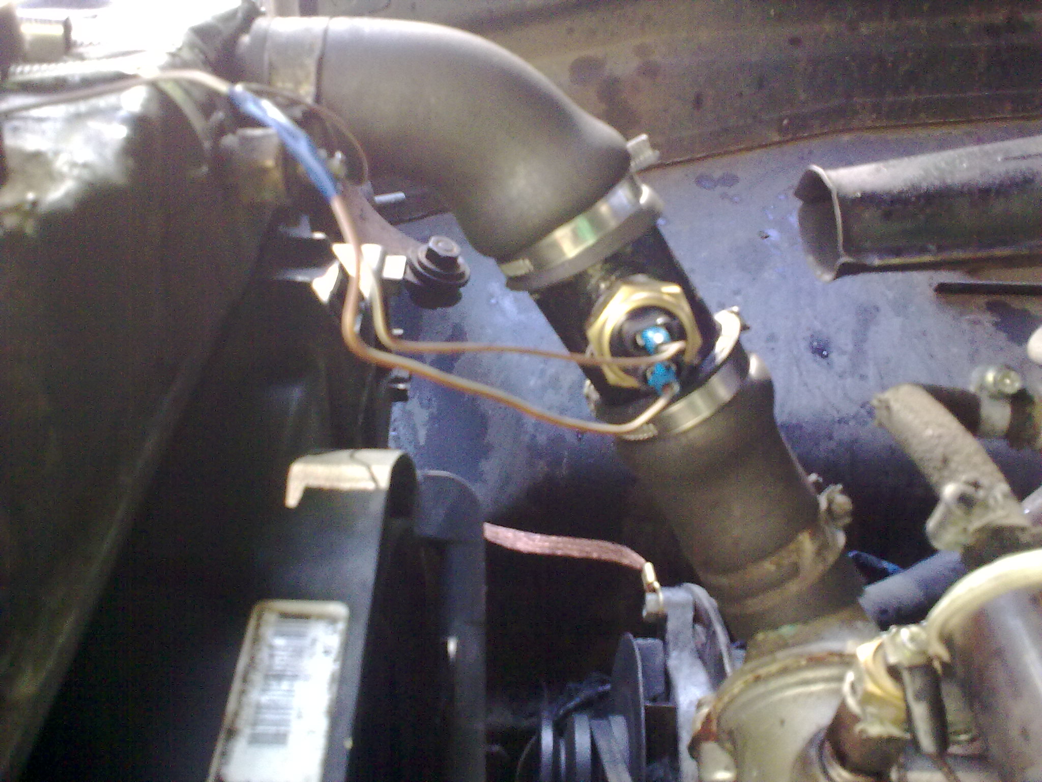

Про панель между поперечиной радиатора и балкой подвески — это интересно. Её у меня нет (я всегда считал, что это кожух для защиты от мусора). Когда-то Женя (Офицер) мне её выкинул (сказал, что все выбрасывают) smile.gif , она была подржавевшая, и я её хотел привести в порядок и закрепить как надо. Так вот кто мне нарушил воздушный поток на двигатель biggrin.gif . Ну это шутка. Но вот при 24-м движке — она никак не влияла. В общем, сегодня обещали доделать вентилятор. буду испытывать.
Забрал только что машину с горсовета. Сделали и подключили электрокулер. От гаража до работы полз по Крещатику; сейчас как раз сплошные пробки. За 20 мин. по пробкам — включался 5 раз. Работает тихо и очень эффективно. Продолжительность работы где-то минуты 3 — температура очень быстро реагирует. Вывели в кабину принудительный включатель вентилятора с индикацией его включения. Релюшка с надписью Siemens smile.gif При пуске — просадок напряжения особых нет. Пока доволен, дальше посмотрим.
Вот фотки.
[2011.05.14]

romzes   Сегодня начал ставить дополнительный кулер как доп...   2011.05.07 20:46
Порох   А от какой самотаски этот кулер, не подскажете ? Н...   2011.05.07 21:01
romzes   Да по-моему просто жигулёвский. car-exotic.com/v...   2011.05.07 22:42
Порох   Я на жигах класике таких невидел…   2011.05.07 22:51
romzes   70.3730 12/110 Эл. вентил. охлаждения радиатора ВО...   2011.05.08 15:09
Vass   Там срезается что ли часть родной планки? Сегодня ...   2011.05.08 19:01
smehanik   Позавчера ехал с Луганска домой. После обеда. Жар...   2011.05.08 19:27
romzes   Ну вот и у меня по-моему такой же, только немного ...   2011.05.08 20:38
smehanik   Да как назло больше в пробки по жаре не попадал. П...   2011.05.08 20:48
Vass   Так уже интереснее, как я понимаю, две дырки и пар...   2011.05.09 10:18
smehanik   Если мне не изменяет память, то на этом кронштейне...   2011.05.09 10:56

Stirlitz   Очень напрасно от аккумулятора подключили! Пои...   2011.05.10 22:24
Vass   Что-то мне подсказывает, что от него будет больше...   2011.05.10 22:48
_ShvartZ_   10А это нормально. Даже мало - импортные иногда по...   2011.05.11 0:12

VOV65   А где правильнее ставить датчик включения электров...   2011.05.12 8:49
Тихий Дон   Так как при первых признаках перегрева малый круг ...   2011.05.12 8:56
ADK-XXI С-Пб   Естественно в большом круге. На кой черт крутить в...   2011.05.12 9:20
VOV65   Значит надо в верхний патрубок радиатора. Я так и ...   2011.05.12 9:21
Порох   А по мне , так вообще в НИЖНИЙ патрубок ! Пред...   2011.05.12 11:23
_ShvartZ_   Очень спорный вариант - на уазбуке целые холивары ...   2011.05.12 12:08
Михаил   А теперь представь, когда в блоке уже 110, а на вы...   2011.05.12 12:11
Порох   Тоесть вы хотите сказать что вода , как только про...   2011.05.12 16:51
