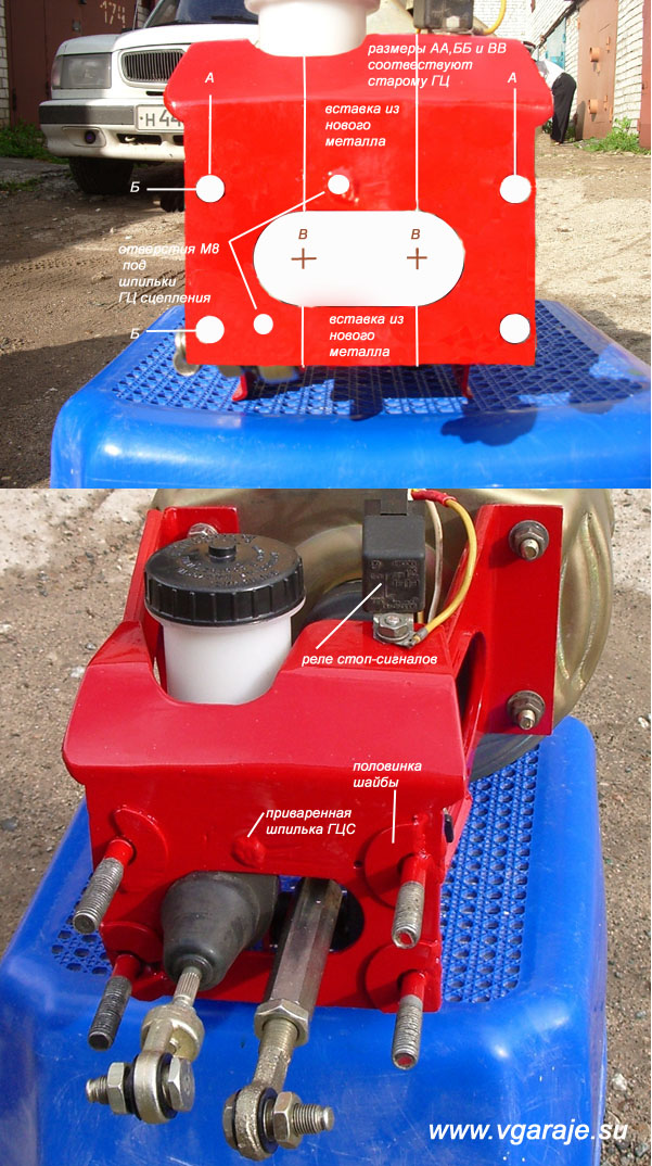

Прикреплённое изображение я по этим фоткам делал,а гвут снял,года два назад,вут получше будет

remen   я по этим фоткам делал,а гвут снял,года два назад...   2011.05.12 5:59
shtabs   Ну типа как Москвич и Жигули? :) Не советую - ...   2011.05.12 6:22

Aleks   Виктор, РТЦ стоят такие же как и до установки вак...   2011.05.12 9:41
Т1974А   Да, вот клёво сделано… :huh: но лень. :rolleyes:   2011.05.12 11:41
Dimas   А я вот наоборот - присматриваюсь к рисунку, сдела...   2011.05.12 11:55
Т1974А   В том то и дело. Что чертежа нет. У мну вот на все...   2011.05.12 13:49
