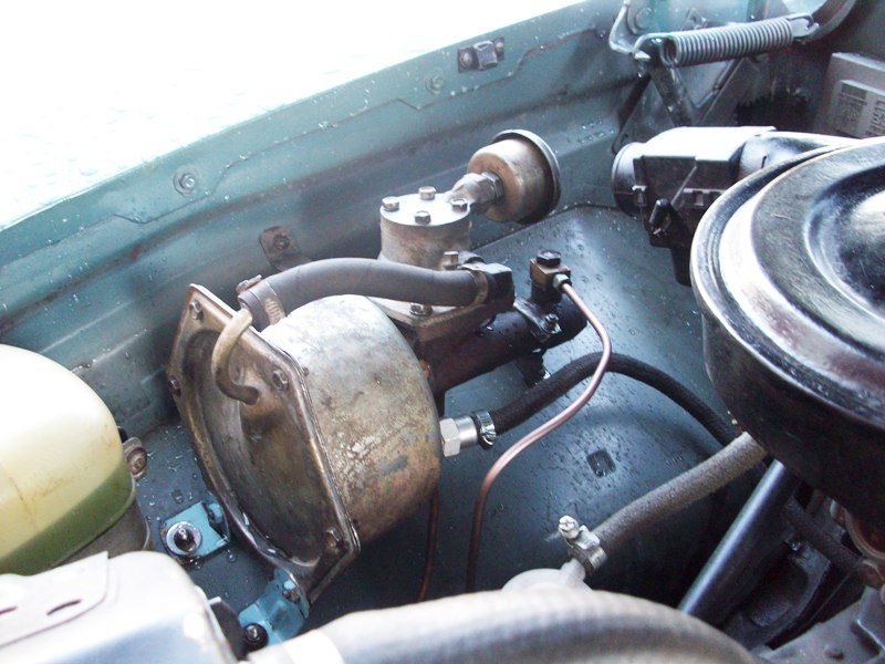

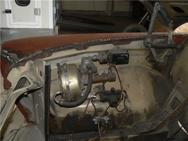

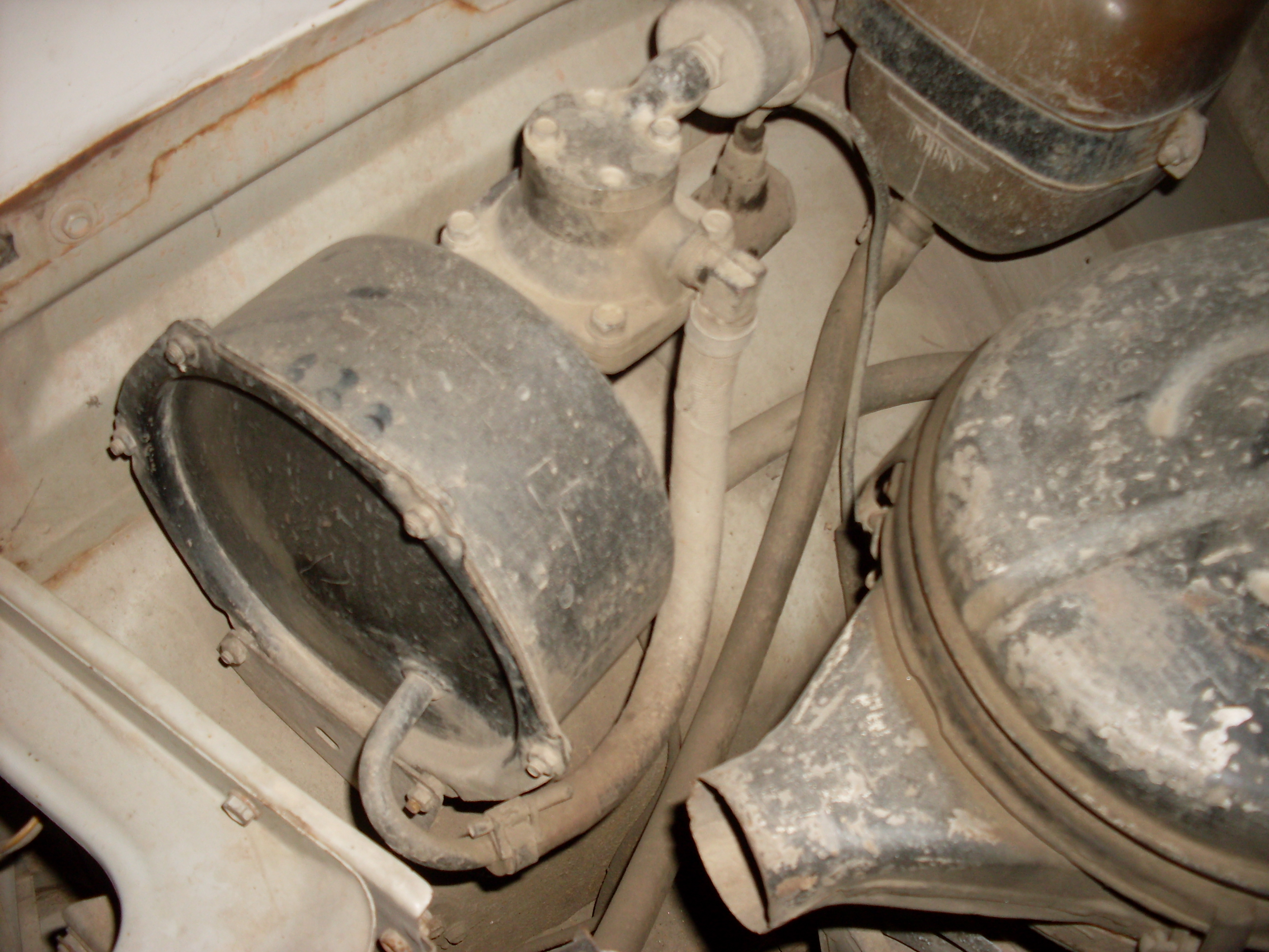

Как-то вот так их ставят:
Прикреплённое изображениеПрикреплённое изображение Прикреплённое изображение
"Фильтр воздушный" - этот: 51ПЮ-3553010 или этот 4301-3553010
Россия: http://www.avtozapchasty.ru/shop/i.php?id=4475 (137 руб)
Украина: http://vva.com.ua/index.php?productID=65722 (30 грн)
