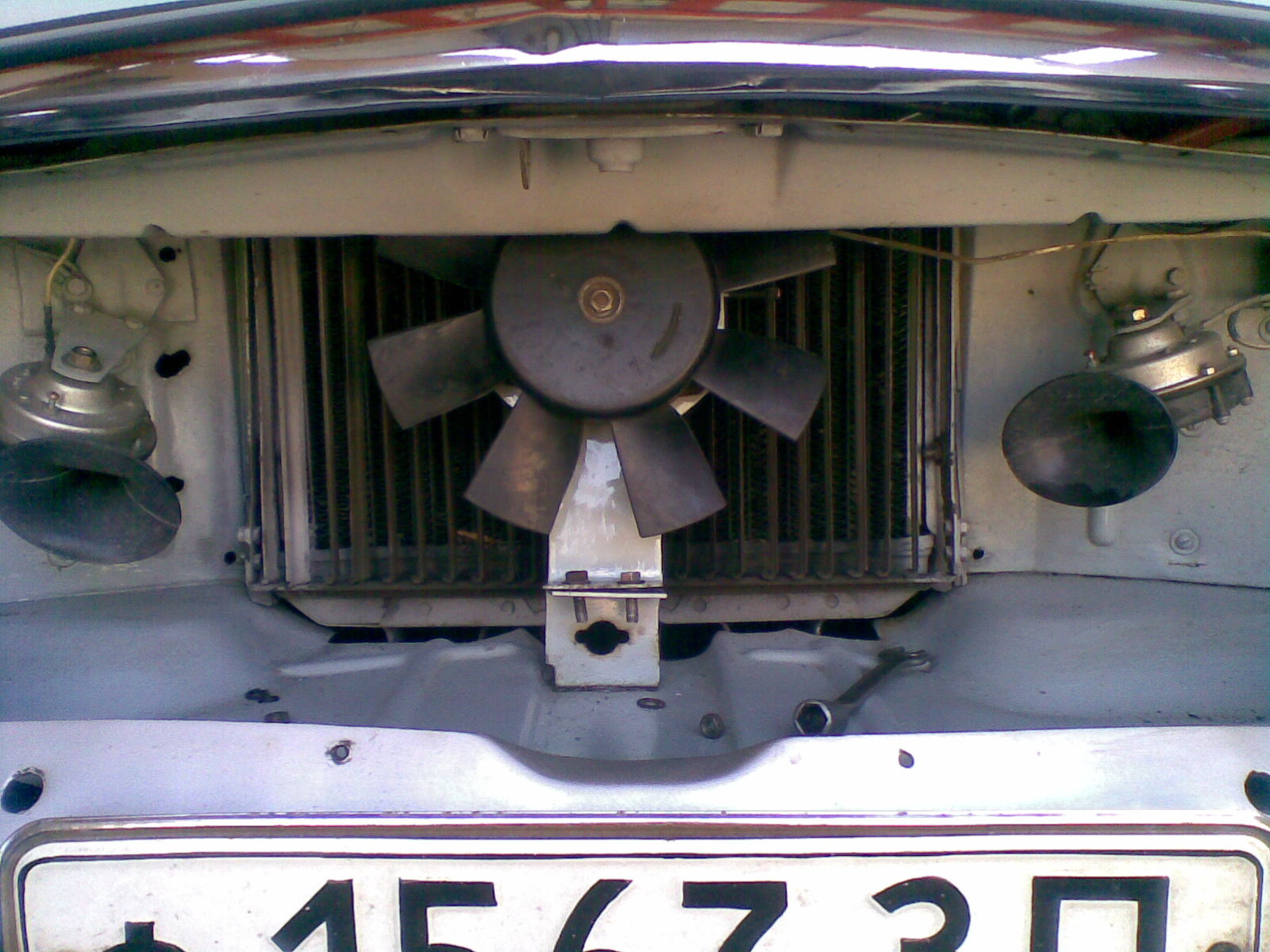

Мистер Слава243   Вот и я соорудил себе электровентилятор от Peugeot...   2009.06.13 22:35
Саша   Вот и я соорудил себе электровентилятор от Peugeo...   2009.06.14 5:51
Stirlitz   Подключил его через реле от аккумулятора… Дв...   2009.06.14 13:25
ADK-XXI С-Пб   Надо что-то поумнее придумать… Двигатель вентилят...   2009.06.14 17:42
Garage   http://garage21.users.photofile.ru/photo/garage21/...   2009.09.25 15:40
den_tdi   Народ, а такую приблуду никто не юзал БУ ЭВСО?   2009.09.25 15:43
Garage   Почитал , у них и автоматически закрываются жалюзи...   2009.09.25 15:49
Мистер Слава243   Амперметр сгорел, гадъ… провода напрямую соединил,...   2009.09.25 20:23
Mayor   http://garage21.users.photofile.ru/photo/garage21...   2009.09.26 13:29
Garage   С 3110 http://photofile.name/photo/garage21/34741...   2009.09.26 13:50
Mayor   А он ведь вроде не расчитан на установку перед рад...   2009.09.26 13:52
Garage   На первых фотках,я просто запихнул чтобы посмотрет...   2009.09.26 14:08

romzes   Сегодня начал ставить дополнительный кулер как доп...   2011.05.07 20:46
Порох   А от какой самотаски этот кулер, не подскажете ? Н...   2011.05.07 21:01
romzes   Да по-моему просто жигулёвский. car-exotic.com/v...   2011.05.07 22:42
Порох   Я на жигах класике таких невидел…   2011.05.07 22:51
romzes   70.3730 12/110 Эл. вентил. охлаждения радиатора ВО...   2011.05.08 15:09
Vass   Там срезается что ли часть родной планки? Сегодня ...   2011.05.08 19:01
smehanik   Позавчера ехал с Луганска домой. После обеда. Жар...   2011.05.08 19:27
romzes   Ну вот и у меня по-моему такой же, только немного ...   2011.05.08 20:38
smehanik   Да как назло больше в пробки по жаре не попадал. П...   2011.05.08 20:48
Vass   Так уже интереснее, как я понимаю, две дырки и пар...   2011.05.09 10:18
smehanik   Если мне не изменяет память, то на этом кронштейне...   2011.05.09 10:56

Vass   Вроде в варианте smehanik и romzes жалюзи остались...   2011.05.10 17:03
smehanik   Совершенно верно. И немного под углом. Чтоб дул не...   2011.05.10 19:29
romzes   Что-то мне подсказывает, что от него будет больше ...   2011.05.10 21:53
Stirlitz   Очень напрасно от аккумулятора подключили! Пои...   2011.05.10 22:24
Vass   Что-то мне подсказывает, что от него будет больше...   2011.05.10 22:48
_ShvartZ_   10А это нормально. Даже мало - импортные иногда по...   2011.05.11 0:12
