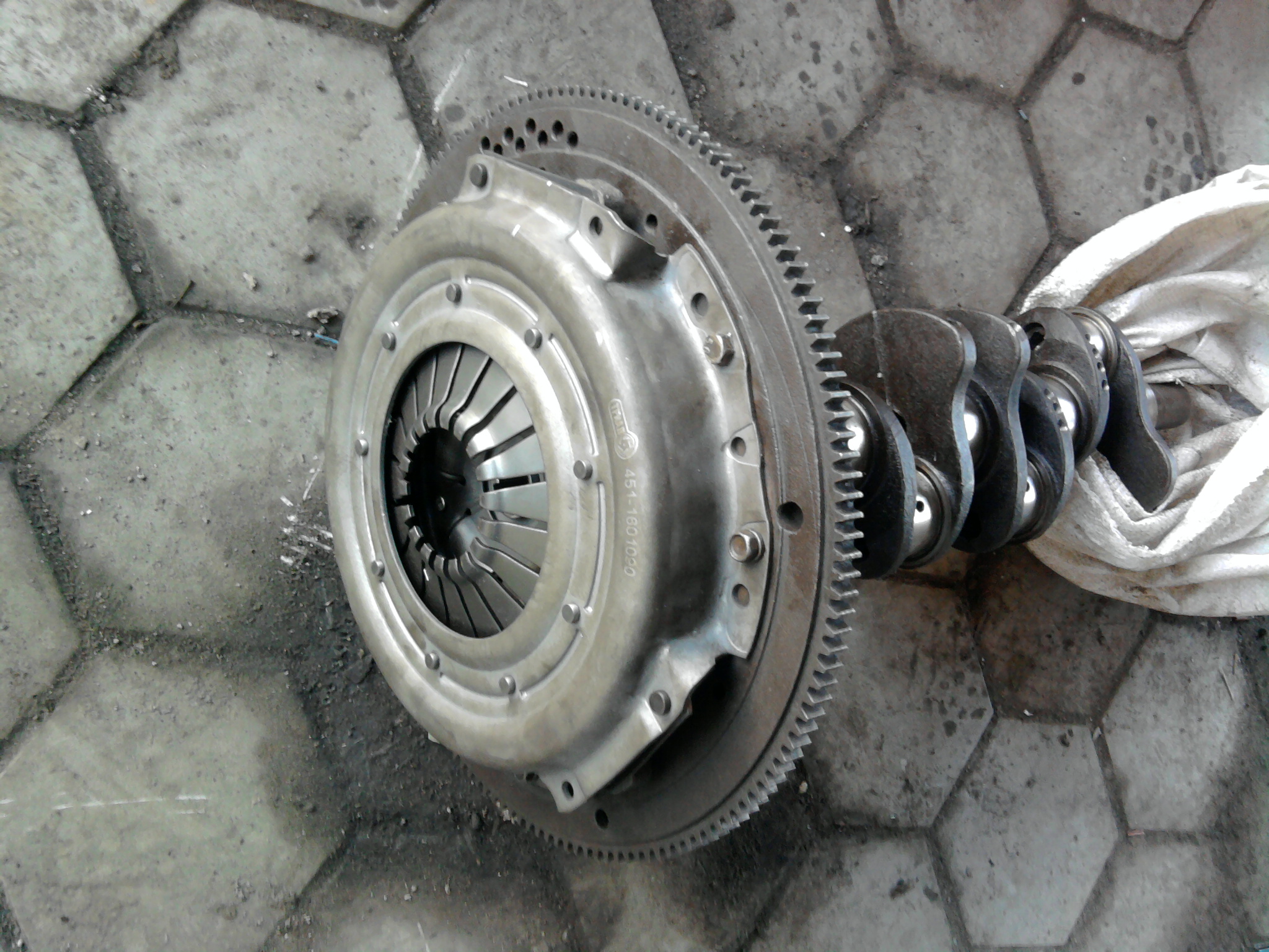

Двигатель уже неделя, как установлен. Работает, вроде, отлично.

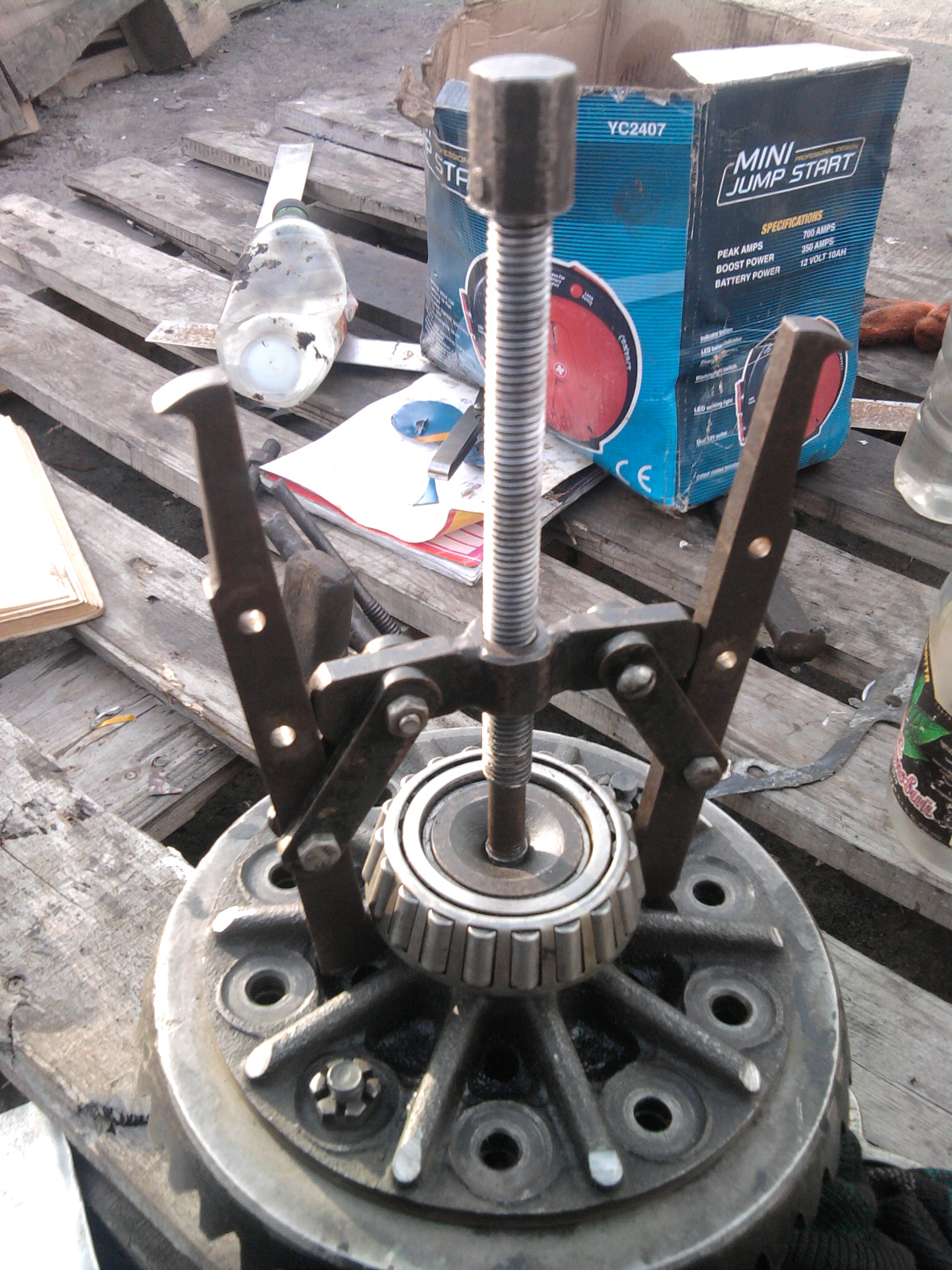

Вал с новой корзиной после балансировки:
Изготовил специальные прокладки под 5-ти ст. КПП определённой толщины, чтобы выйти на стандартный угол наклона силового агрегата.

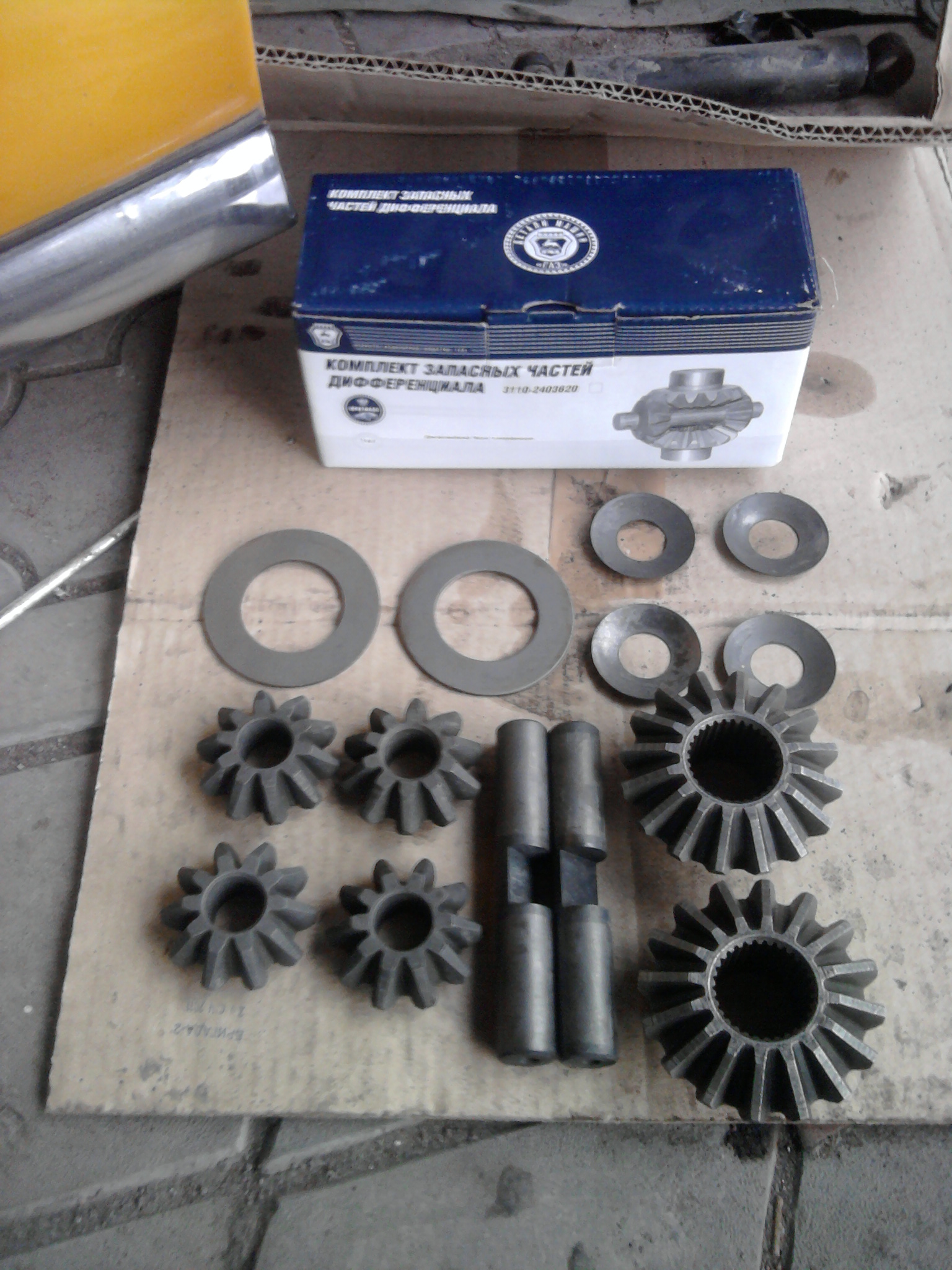

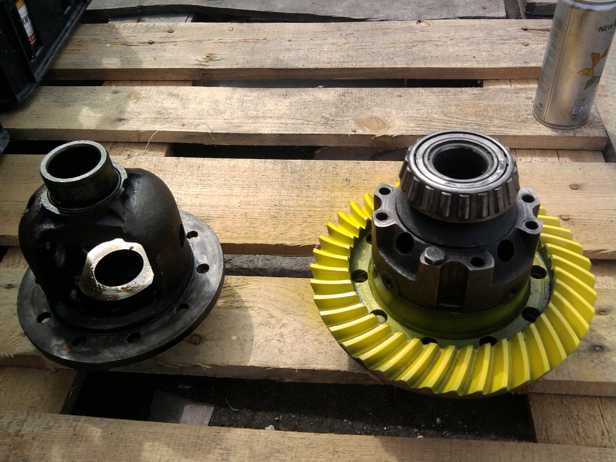

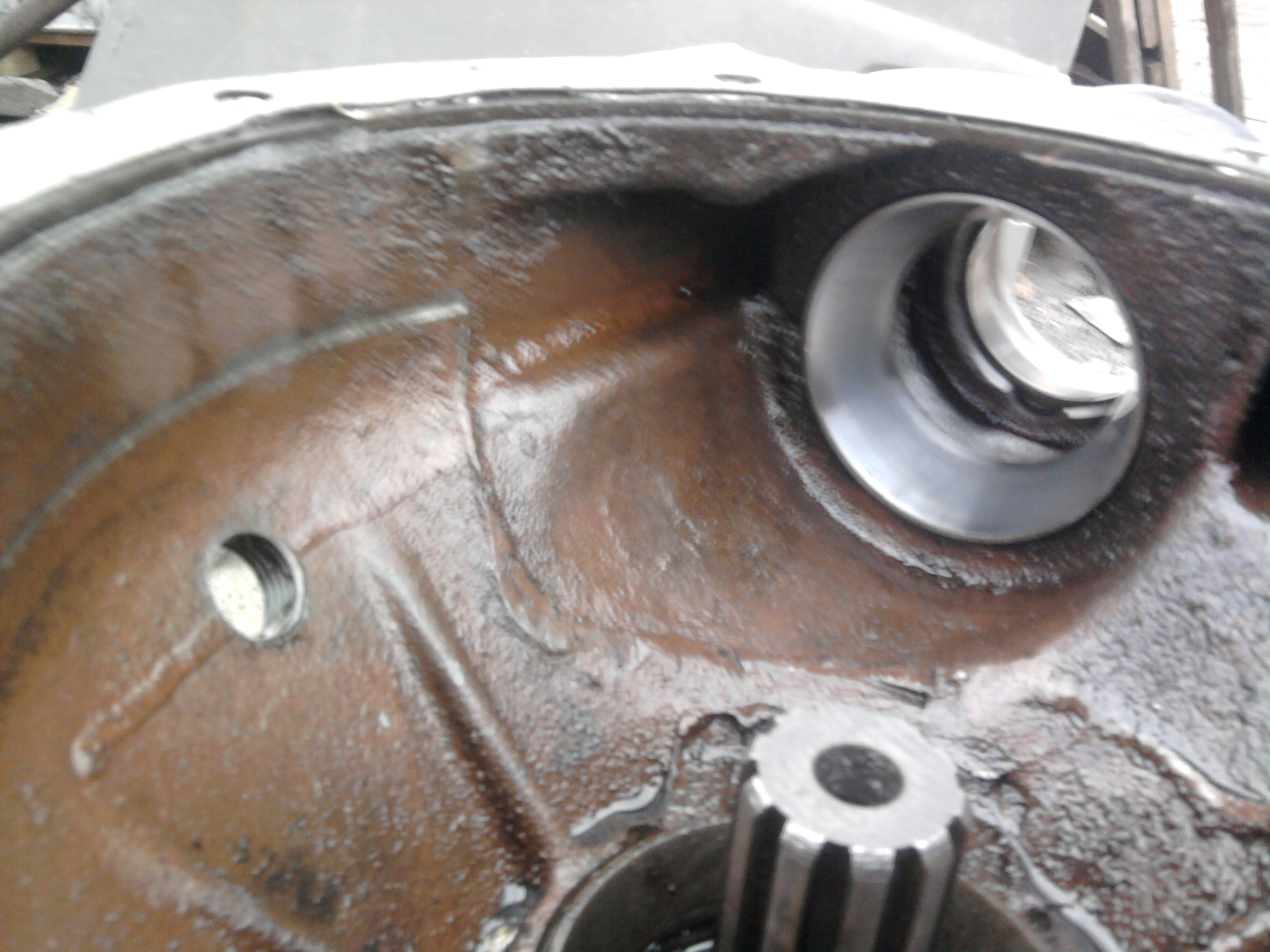

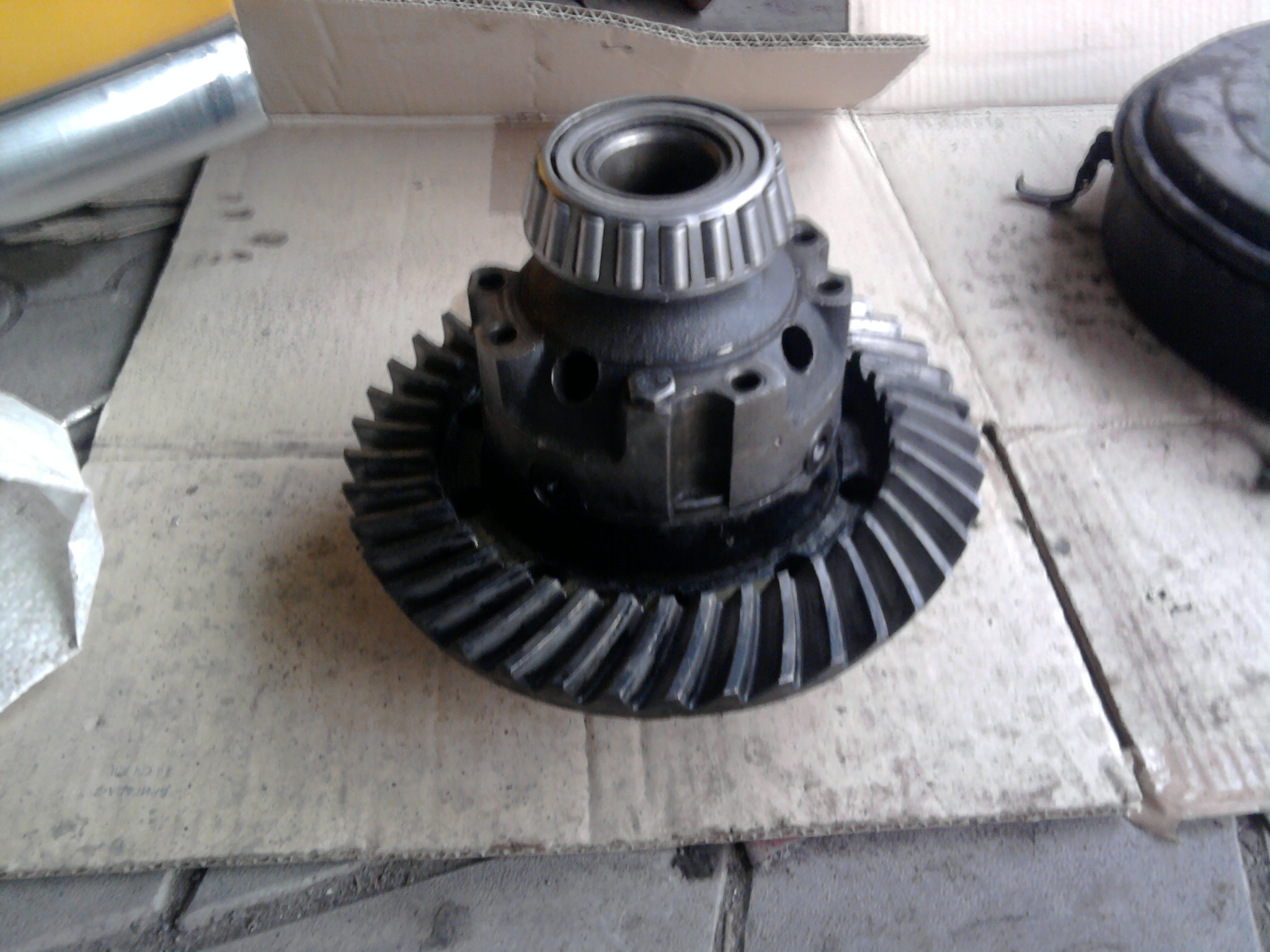

Сейчас занимаюсь мостом. 24-я пара становится. Дифференциал ГАЗель. Отрегулировал по предварительному натягу подшипники блока дифференциала, затем по пятну контакта зацепление. Сегодня установил предварительный натяг подшипников ведущей шестерни. Все детали в мост устанавливаю новые.
Вот несколько фотографий:

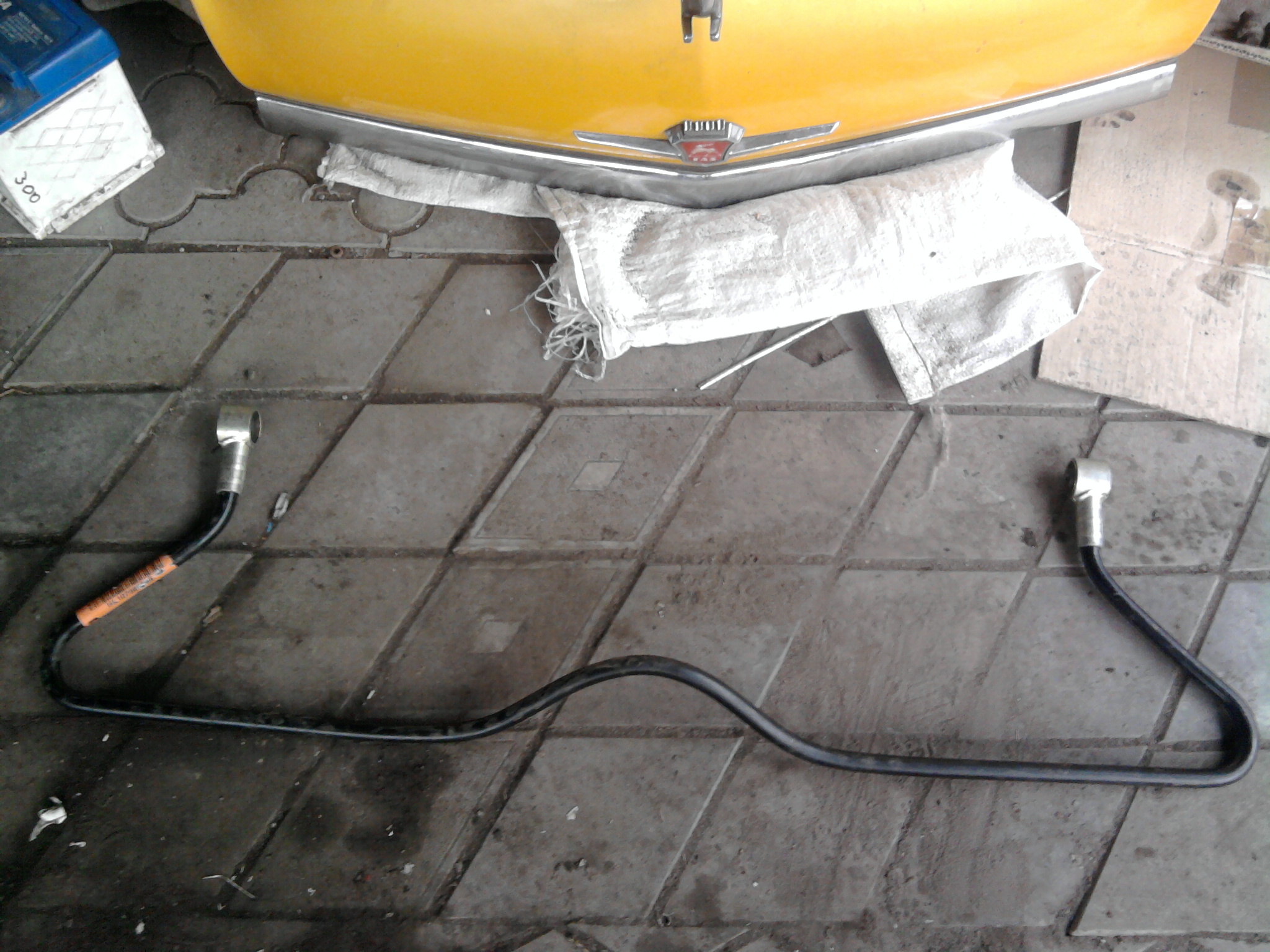

Прикреплённое изображение - сегодня купил стабилизатор.
