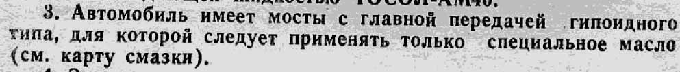

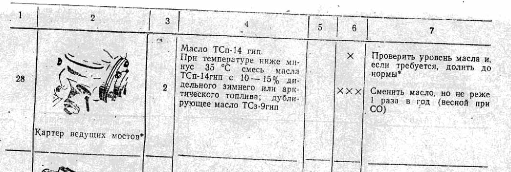

ТАп-15? В мосты? ГАЗ-66? Бочками? Я восхищен. Ты спрашивал на соседней ветке, какие я книги читаю. Отвечаю: ИНСТРУКЦИЮ по пользованию. А в ней (сейчас я говорю о ГАЗ-66) на странице 4, в разделе "Предупреждения" написано:
А в карте смазки читаем:
И где тут ТАп-15?
