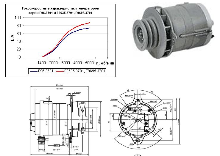

Приветствую!
Предложили такой генератор. 1 Кватт, 14 В.Прикреплённое изображениеБрать?
сообщение 2011.04.18 19:48
За новый "Генератор Т-150, СМД-60 (14В/1кВт)" просят 324.00 грн.
Артикул: Г960.3701 (1)
http://www.agrotek88.com/shop/product/3609/
Так что, если предлагают дешевле и он рабочий - то я бы, наверное, брал… biggrin.gif
Правда, вот, генерация более-менее приемлемого тока начинается только с 1600 об/мин sad.gif
http://radiovolna.com.by/content/view/17/18/lang,ru/

DoctorLivesey   За новый "Генератор Т-150, СМД-60 (14В/1кВт)...   2011.04.18 19:48
Stirlitz   О. Вот этого я и опасался.   2011.04.18 20:08
spiker2003   Тёзка!Однозначно брать при приемлемой цене.У м...   2011.04.18 20:12
Hellbomb   За новый "Генератор Т-150, СМД-60 (14В/1кВт)...   2011.04.18 21:06
Misantrop   Если не ошибаюсь, у него регулятор напряжения встр...   2011.04.18 21:54
Черный Сергей   Гену взял. Как его подключить? посоветуйте пожалуй...   2011.05.06 20:22
shtabs   Ну не знаю Ваших тракторов, а себе поставил от ...   2011.05.07 20:27
retromehanik +1   Трактор и есть… Кстати, гены с МТЗ надежные.   2011.05.08 1:11
Nikita   Передаточное отношение ременной передачи, как я ...   2011.05.08 9:24
_ShvartZ_   Сомневаюсь, что в этом случае имеет значение макси...   2011.05.08 9:59
Тихий Дон   Щеточного узла тут нет - стираться нечему. Как ...   2011.05.08 13:28
_ShvartZ_   Индукционная связь. Можно сказать, что вращающийся...   2011.05.08 14:44
Тихий Дон   А-а, так там перенос тока возбуждения в ротор осущ...   2011.05.08 15:12
_ShvartZ_   А вот тут я уже хз. Этих генераторов несколько кон...   2011.05.08 18:41
