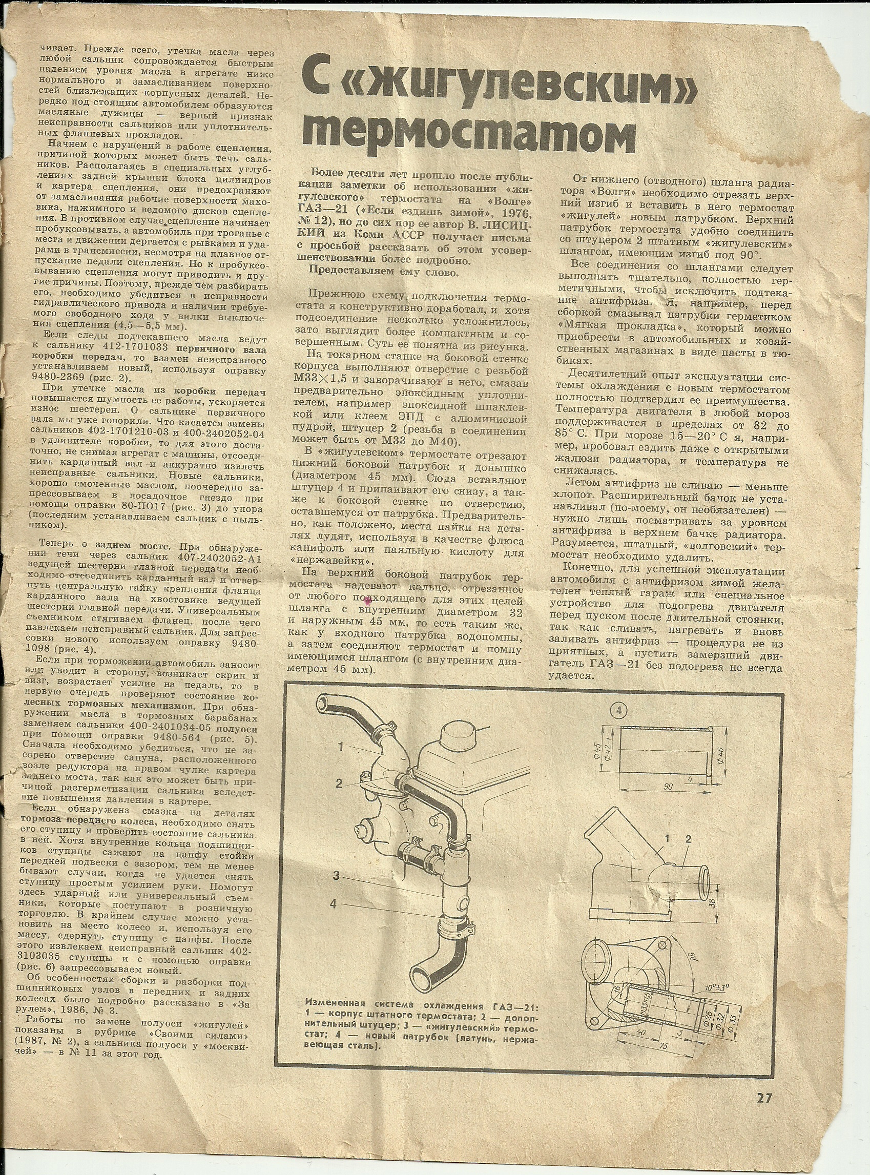

ADK-XXI С-Пб   Забудем про аутентичность, поговорим про охлаждени...   2006.11.11 14:29
Stirlitz   Жигулёвский термостат фигня полная, как я понял, о...   2006.11.11 20:41
ADK-XXI С-Пб   Фигня, это термостат ставровского производства, ил...   2006.11.12 21:23
Т1974А   Т1[b]874А как-то говорил, что не стильно это меня...   2007.02.24 18:07
Stirlitz   У жигулёвского слишком сложная система. Это мне не...   2006.11.12 22:16
ADK-XXI С-Пб   Все относительно. Родной генератор с РР-24 на мой...   2006.11.12 23:34
