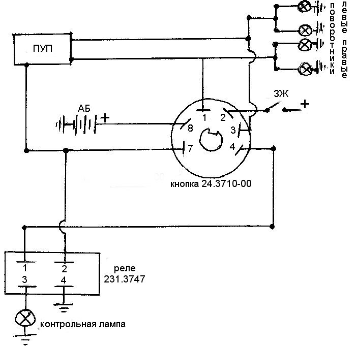

Stirlitz   Итак, купил я себе кнопку 24.3710-00 (кстати, чем-...   2007.05.23 4:30
lexx   ИМХO, не стоит оставлять родное… forum.ga...   2007.05.23 7:18
Aleks   ИМХO, не стоит оставлять родное…Вот если пов...   2007.05.23 7:50
lexx   Хм, а зачем ставить 2 реле, когда можно обойтись о...   2007.05.23 8:55
Aleks   Еще один вариант (№2). При всем при этом родная сх...   2007.05.23 9:09
lexx   Всё это да, но… … если уж устраивать модернизаци...   2007.05.23 10:00
Aleks   А с включателем поворотов как быть на руле? В совр...   2007.05.23 10:09

Stirlitz   Попытка установить аварийку сегодня окончилась неу...   2007.08.18 23:22

6-String Samurai   Я в конце концов плюнул на кнопку и замайстрячил п...   2007.08.19 0:46
Stirlitz   Завтра попробую присоединить в соответствии с резу...   2007.08.19 1:00
ADK-XXI С-Пб   Что меня озадачило — контрольная лампочка в кнопк...   2007.08.19 17:34
lexx   Что меня озадачило — контрольная лампочка в...   2007.08.19 18:39
Stirlitz   Я бы не парился, но на схемах, найденных в Интерне...   2007.08.19 19:41
lexx   Одним проводм меньше подключать :) Вот это ст...   2007.08.19 20:37
ADK-XXI С-Пб   Сама лампочка на 12 В, что нтересно. Вот в чем...   2007.08.19 23:02
