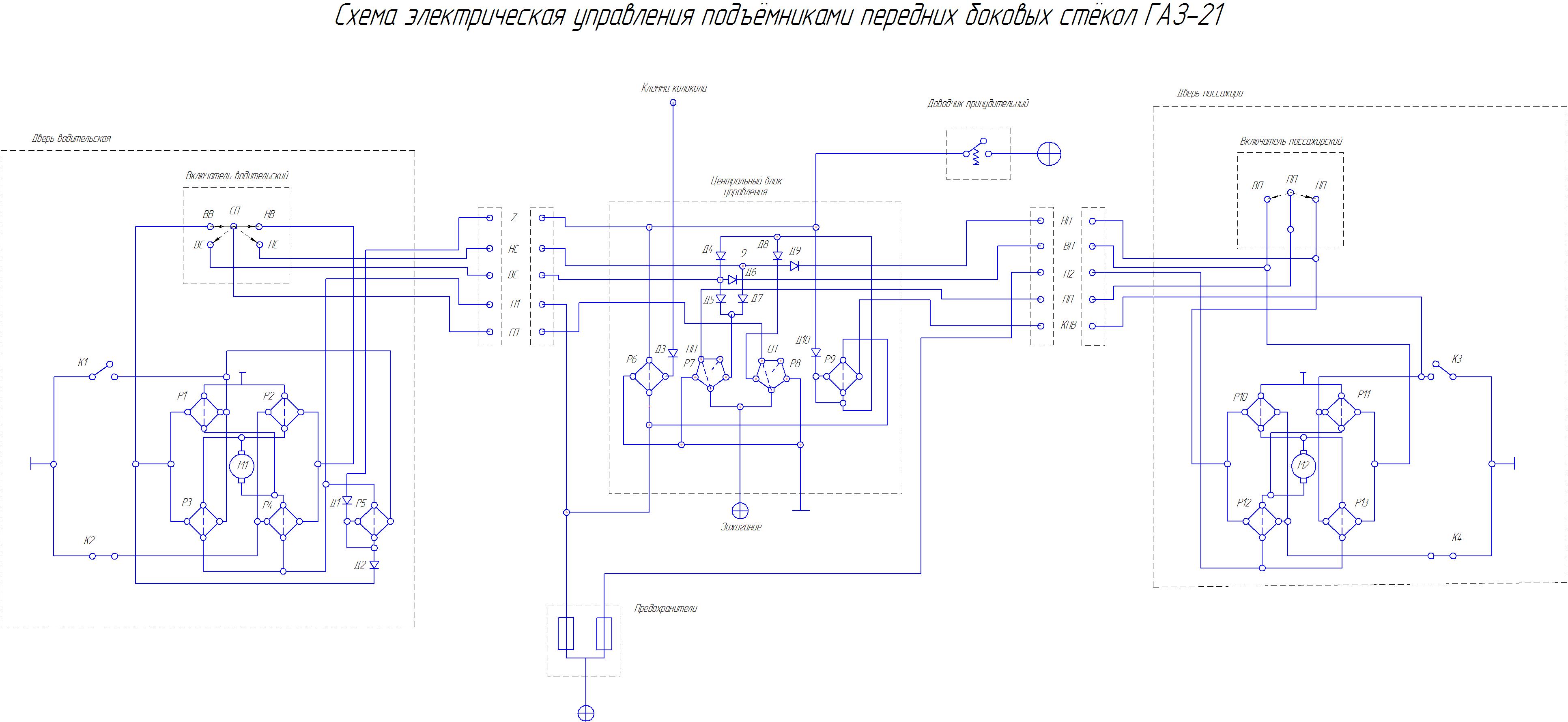

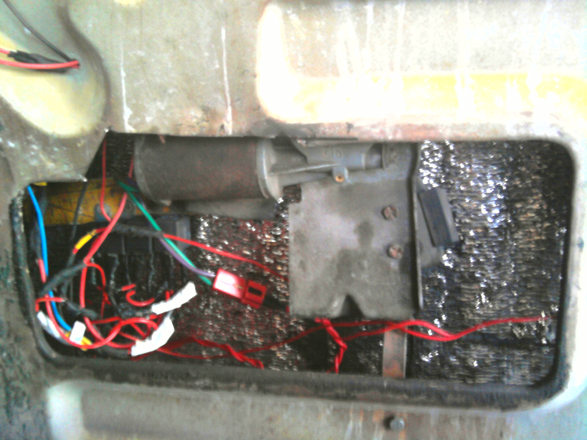

Размещение привода Dodge в передней правой двери. Также прилагается окончательная электрическая схема управления стеклоподъёмниками. Отлично функционирует.

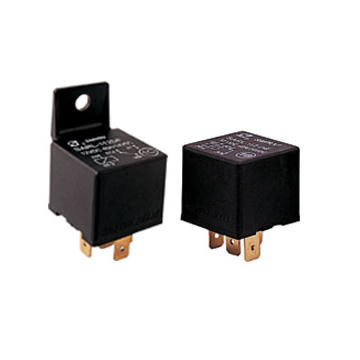

Р1, Р2, Р3, Р4, Р5, Р6, Р9, Р10, Р11, Р12, Р13 - универсальные 4-х контактные реле производства России, механические. Прикреплённое изображение
Р7, Р8 - универсальные 5-ти контактные реле производства России, механические.

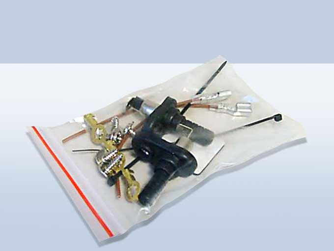

К1-К4 - конечные выключатели (как в системе сигнализации в дверных проёмах). Прикреплённое изображение
Реле 4-х контактные на схеме обозначаются в виде ромба. Пунткирной линией соединены клеммы, которые замыкаются при подачи управляющего напряжения.
Реле 5-ти контактные на схеме обозначаются в виде пятиугольника. Пунткирной линией соединены клеммы, которые замкнуты при отсутствии управляющего напряжения.
Принцип работы.
При включенном зажигании ток поступает на клеммы Р7 и Р8. Управляющее напряжение на данных реле отсутствует, следовательно ток поступает к клеммам СП и ПП и далее в двери.
Рассмотрим работу системы в водительской двери.
Ток с клеммы СП поступает на электрифицированную ручку стеклоподъёмника. Водитель может выбрать одно из 4-х её положений: опускание либо подъём левого или правого передних стёкол.
Допустим, мы выбрали опускание левого стекла.
Ток с клеммы СП поступает на клемму НВ - реле Р1 и Р3 включаются и приводят двигатель М1 во вращение, соответствующее опусканию стекла. При этом Р1 подводит минус, а Р3 плюс к двигателю. Когда стекло опустилось в нижнее положение, то К2 размыкается, что приводит к выключению Р1 и Р3. М1 останавливается. Естественно, если отпустить ручку стеклоподъёмника раньше, то стекло остановится в промежуточном положении.
Если переместить ручку в положение ВВ, то ток включит Р2 и Р4, что приведёт к вращению М1 в обратном направлении и стекло начнёт перемещаться. К1 ограничивает подъём стекла, отключая Р2 и Р4.
Аналогичным образом с помощью положений НВ и НС водительской ручки и положений ВП и НП ручки пассажира управляется стекло правой двери.
Рассмотрим работу автоматического доводчика стёкол.
Выключили мы зажигание, вышли из машины и захлопнули дверь. Ставим на охрану - срабатывает колокол. Ток через диод Д3 включает реле Р6. Р6 включает Р5 (через клемму Z) и Р9. Р5 это доводчик левого стекла, а Р9 - правого. При прекращении работы колокола, Р6 размыкается, а Р5 и Р9 остаются в замкнутом положении, питая клеммы ВВ и ВП соответственно, до тех пор, пока К1 не выключит Р5, а К3 - Р9, что соответствует полному поднятию стёкол. Также доводчики можно включить при выключенном или включенном зажигании кнопкой, расположенной под приборной панелью. Д3 необходим для предотвращения срабатывания колокола при возмущениях в системе управления.
Рассмотрим работу защитных функций системы.
Банальная ситуация: пассажир стекло поднимает, а водитель опускает или наоборот. Речь идёт о правой двери. В системе приоритетной является водительская ручка управления. Когда ток появляется на клемме ВС (вверх стекло пассажира), то через Д5 он включает Р7 и напряжение на ПП пропадает - обесточивается ручка пассажира. Д7 необходим с целью предотвращения запуска М2 в противоположном ВС направлению (т.е. короткого замыкания). Аналогично при включении НС ток на ПП также пропадает. Диоды Д6 и Д9 необходимы с целью предотвращения обесточивания ручки пассажира при её безопасном применении.
Следующая ситуация. Сидим в салоне, работает автодоводчик. И тут кому-то вздумалось воспрепятствовать его работе путём воздействия на управляющие ручки. При работе автодоводчика Р5 и(или) Р9 включены. Посредством Д4, Д5 и Д8 клеммы СП и ПП обесточиваются, что приводит к потере функциональности ручек управления до тех пор, пока не выключатся К1 и К3. Д1 и Д10 исключают сомопроизвольное срабатывание доводчиков при возмущениях в системе.
