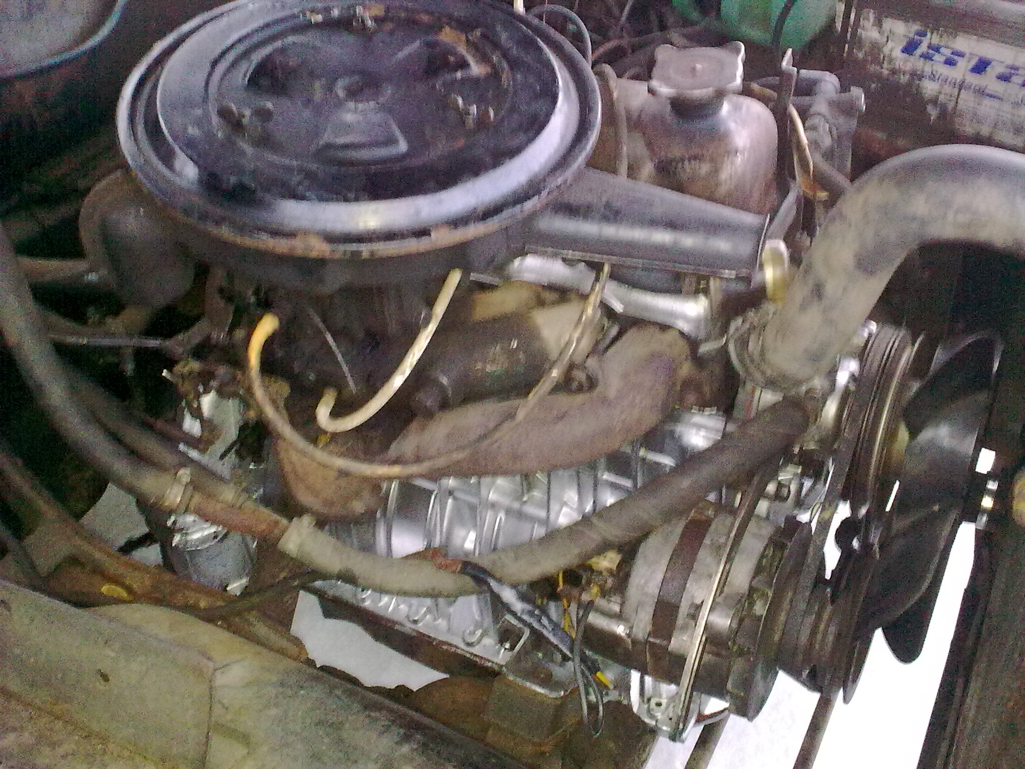

Garage   ;) ;) ;) фильтр от инжэкторной 3110 :) :...   2009.06.29 9:21
Stirlitz   Произвёл сегодня замену дополнительного крепления ...   2009.06.29 12:16
LiK   Я на днях установил воздушник от Мсквича 2141. Оче...   2009.06.29 17:39
Саша   Я на днях установил воздушник от Мсквича 2141. Ис...   2009.06.29 21:11
LiK   Вариант, конечно не для реаловцев. Но мне понравил...   2009.06.29 22:13
