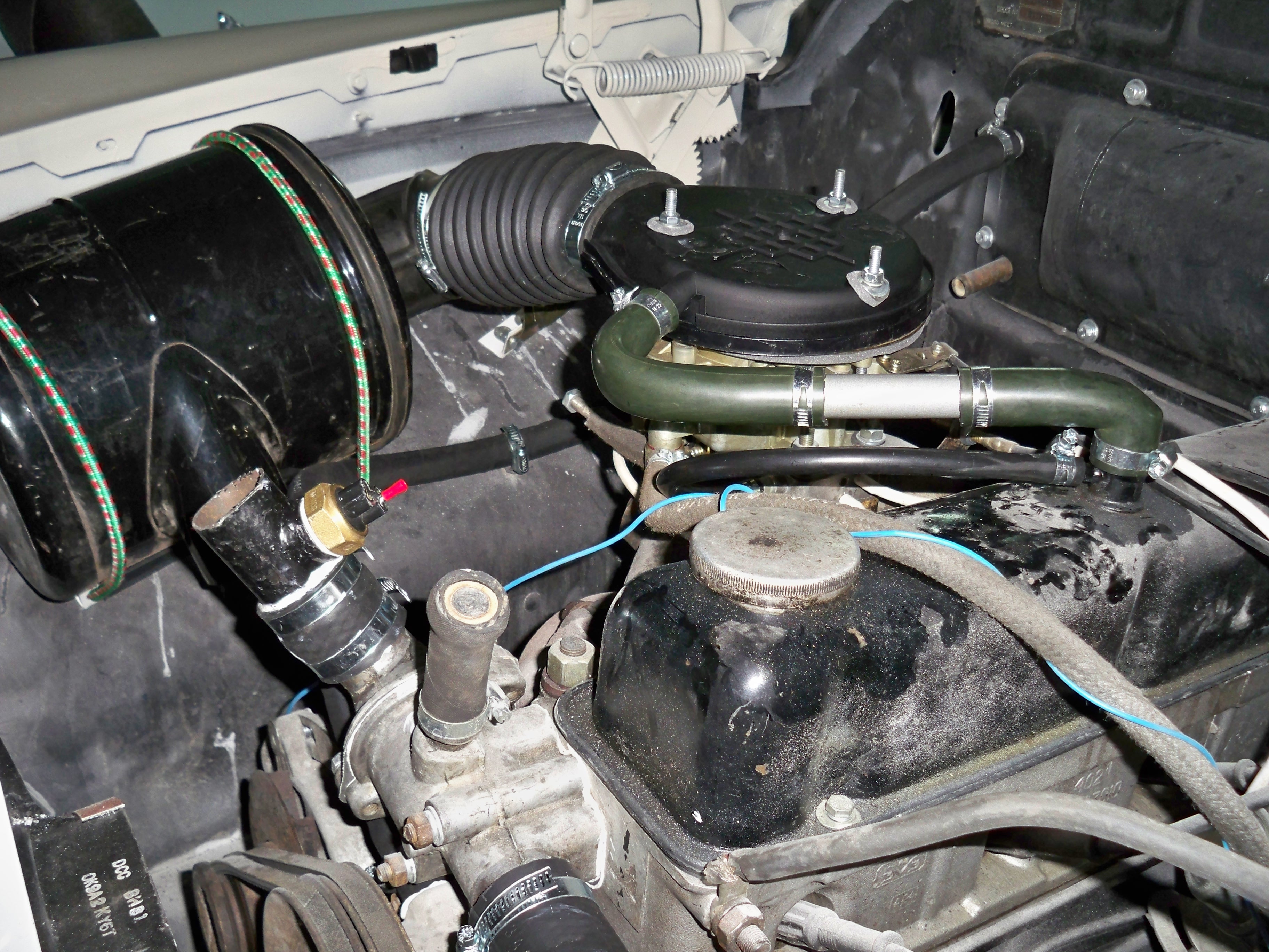

О, вот это уже интересно. У меня радиатор ещё дальше вперёд выдвинут. А кулер такой, не толстый. То что надо. Надо будет на разборку КИА заглянуть. Но ампер он конечно не мало потребляет. Хотя летом наверное нагрузка минимальна и так сойдёт.
Спасибо! А в какое место магистрали надо датчик ставить? И наверное желательно от того же КИА?
Они на иномарках все не толстые. По подключению - датчик волго-газелевский, вкручен в металлический патрубок от волго-газели, брал на рынке по виду, откуда - не уточнял. Вентилятор подключен через умощненное реле, на 70А. Хотел сделать ручное включение и индикацию включения - пока не делал, да и оно и на автомате работает замечательно.
Тут видно и патрубок, и датчик.

Aleks   Были вопросы о том какой датчик ставить в патрубок...   2011.10.26 13:21
Shtabs   Может сразу термомуфту поставить?   2011.10.27 8:48
Dok.54   Может сразу термомуфту поставить? Виктор, Вам не...   2011.10.27 11:54
Aleks   Ну если есть варианты - делитесь :biggestgrin:   2011.10.27 13:10
