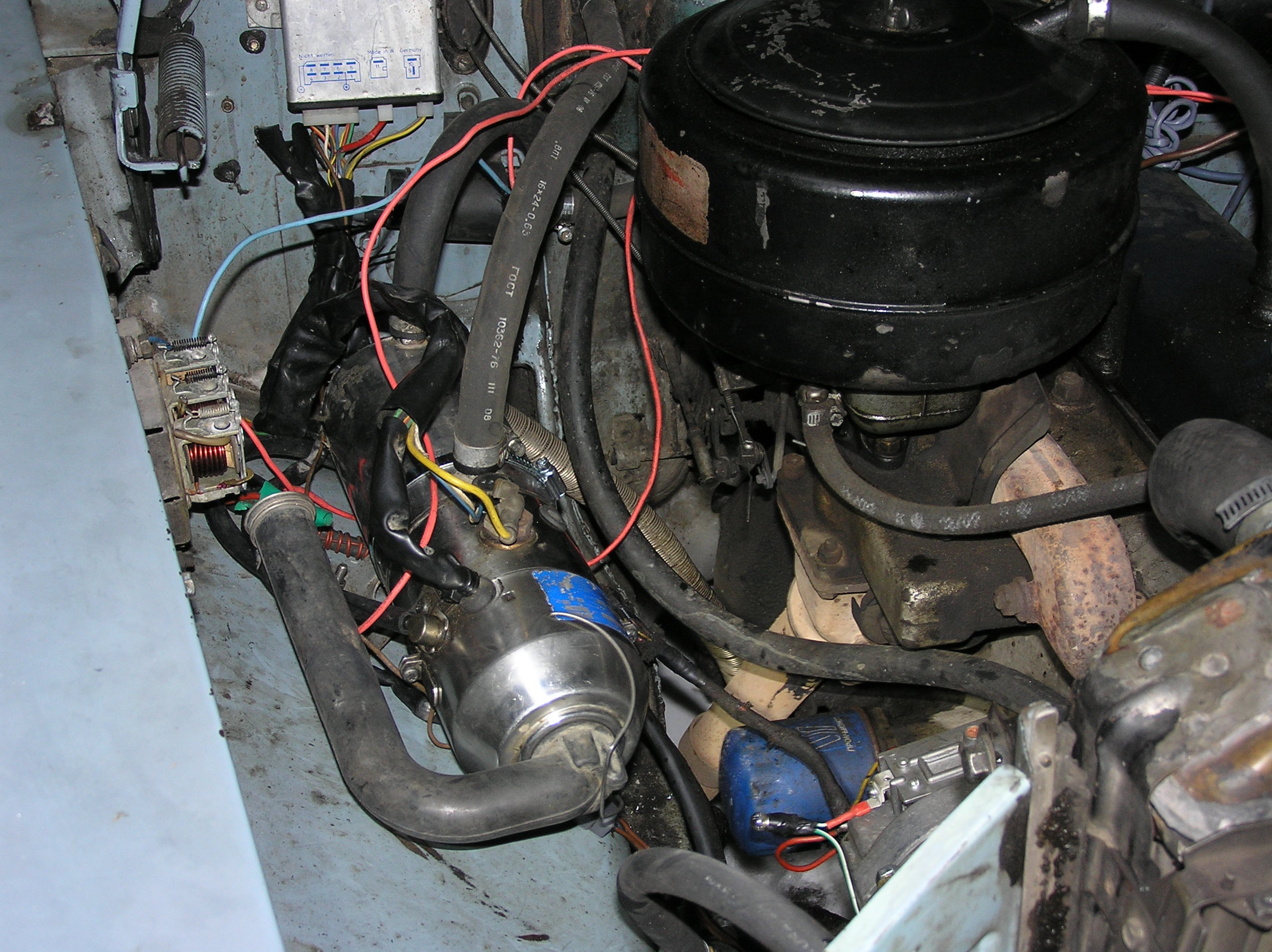

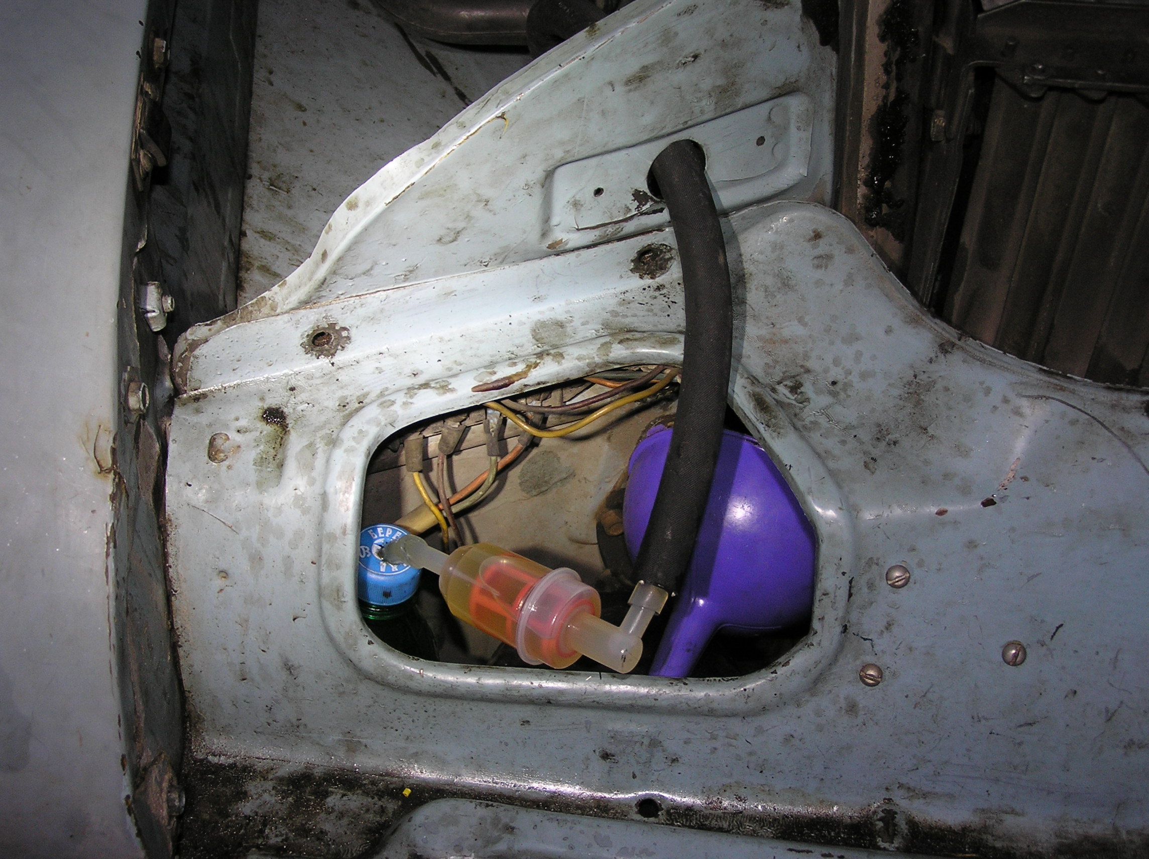

Вот фоты.
Завтра попробую бачек купить для дизеля.
Вот описание. Инфы очень мало по этому девайсу, мало где ставился он, в основном его на яхты ставили. Т.к. корпус и детали из нержавейки.
взял чудо за 300 у.е. Помпа от мерседеса стоит. В комплекте дали электроклапан чтобы отдельно печку включать (отключает двигатель). По идеи там тумблером печка пускается отдельно, клацнул тумблер , включился обогреватель и вентилятор печки.
Мощность 6 квт, полезная 4 с копейками.
Прогревает шустро на удивление, почти так же как на холостых.
описание
Часики с таймером еще не знаю куда приделать, весит все в салоне на проводах и ждет своего часа )
