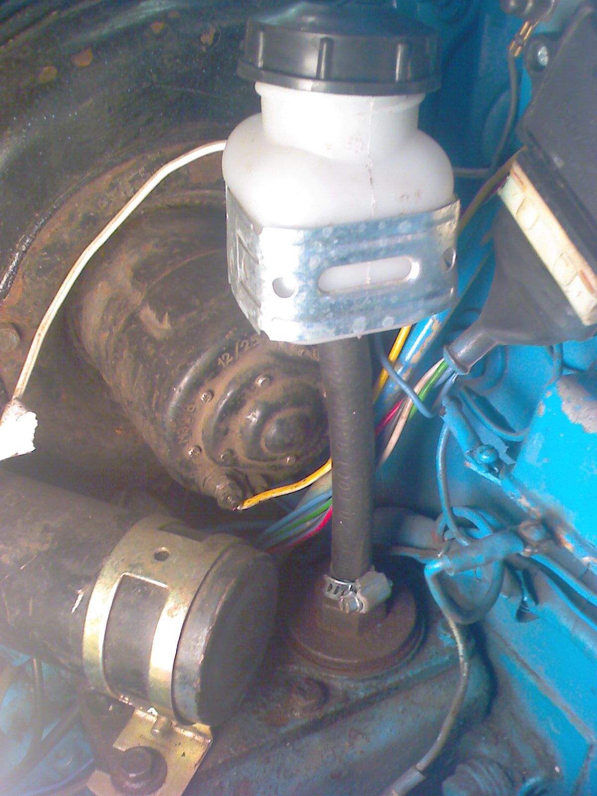

сообщение 2011.02.10 19:43
Я пытался сделать проще: Прикреплённое изображение
Но пока что протекает жидкость, так и не удосужился загерметизировать стыки.

Stirlitz   Я пытался сделать проще: Но пока что протекает ж...   2011.02.10 19:43
