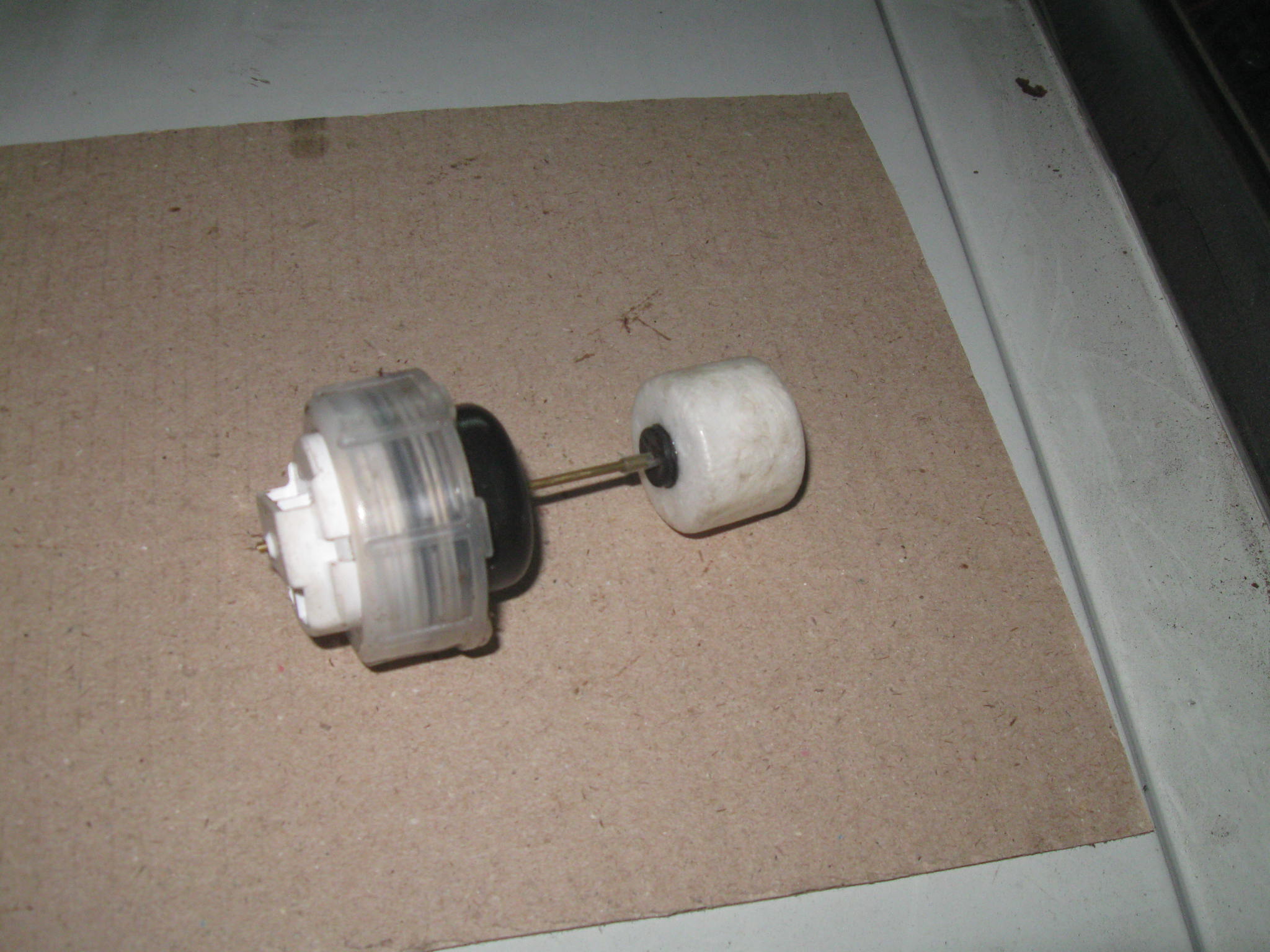

Иногда в наших машинках куда-то уходит тормозная жидкость (она же - на привод сцепления).
К сожалению, из-за непрозначности бачка, её уровень, можно проверить, только открутив пробку.
А это делать не всегда хочется, к тому - же и всякие неприятности, типа того, как лопнувшая трубка, потекший цилиндр и привели меня к идее сделать индикатор…
Для этого надо всего-лишь купить "Жигулёвскую" крышку тормозного бачка, найти квалифицированного токаря, желательно вместе со станком, предоставить ему (токарю), оригинальную крышку "нашего" главного цилиндра и "Жигулёвскую". Далее дело техники.
Для подключения контрольной лампочки, на один из контактов "поплавка" подаём "+" (который появляется только при включении зажигания), второй контакт соединяем с одним из контактов лампочки, а другой контакт лампочки на "массу"…

А с высотой угадали? Уровень при этом не будет слишком малым илм слишком большим?
Да, токарь пока на месте,а насчёт уровня, то пришлось несколько переделать "Жигулёвскую" штучку…
А, если конкретнее, то ось на которой держится поплавок пришлось несколько удлинить (при помощи стержня от шариковой ручки), и теперь датчик срабатывает, где-то чуть ниже, чем середина бачка…
