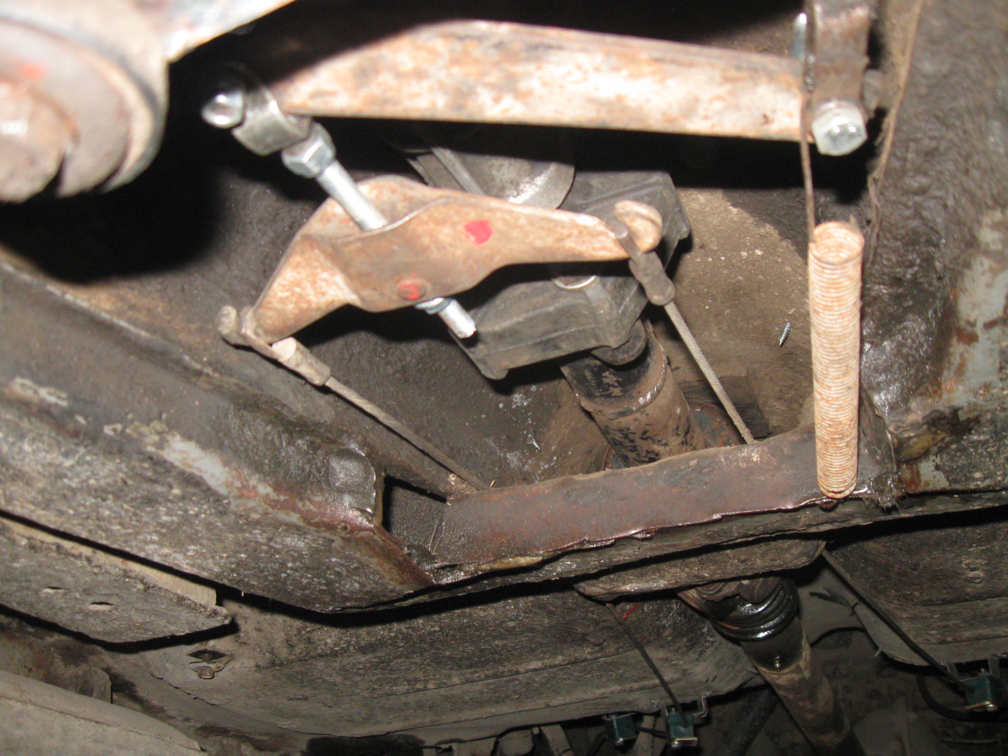

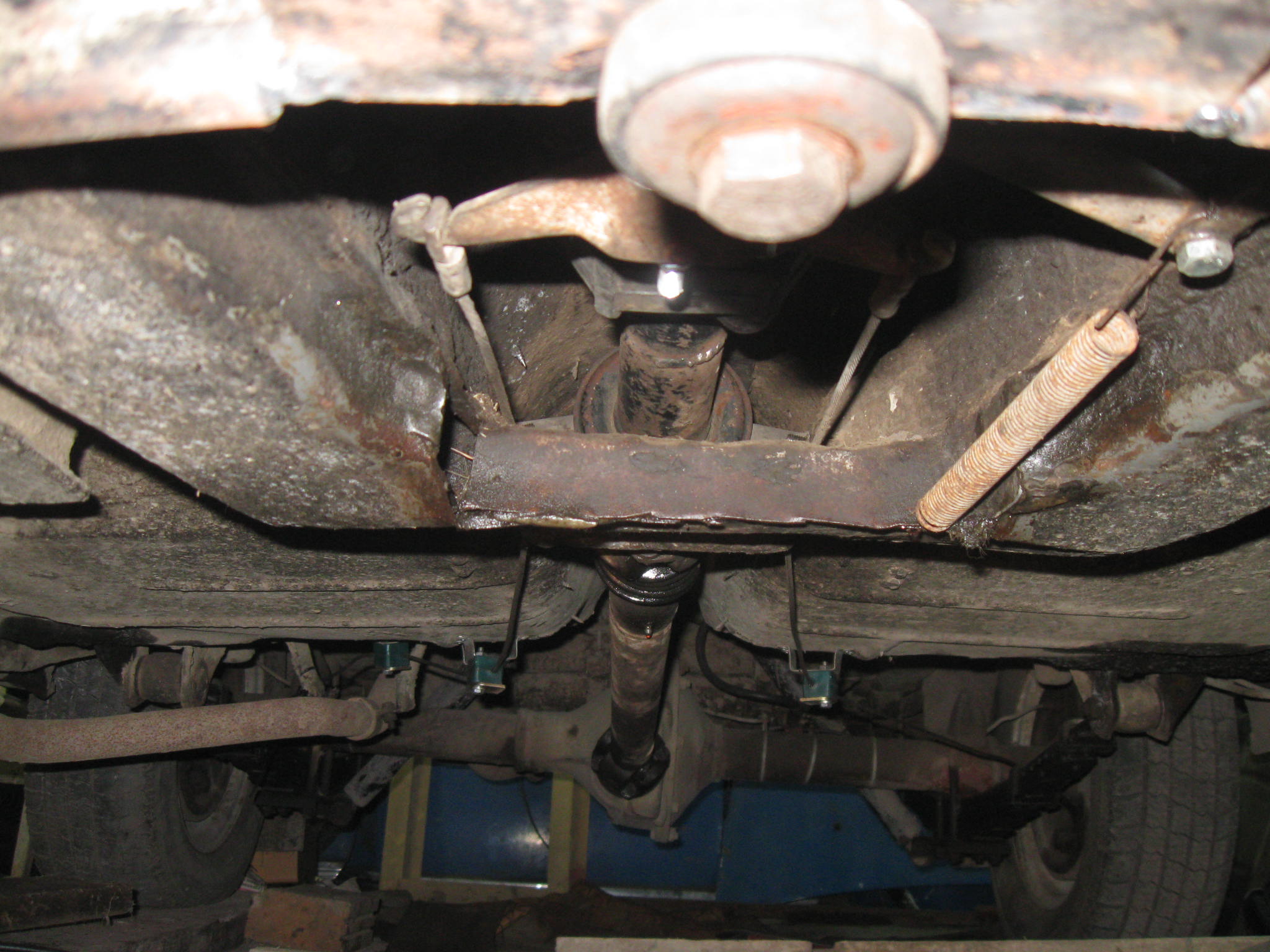

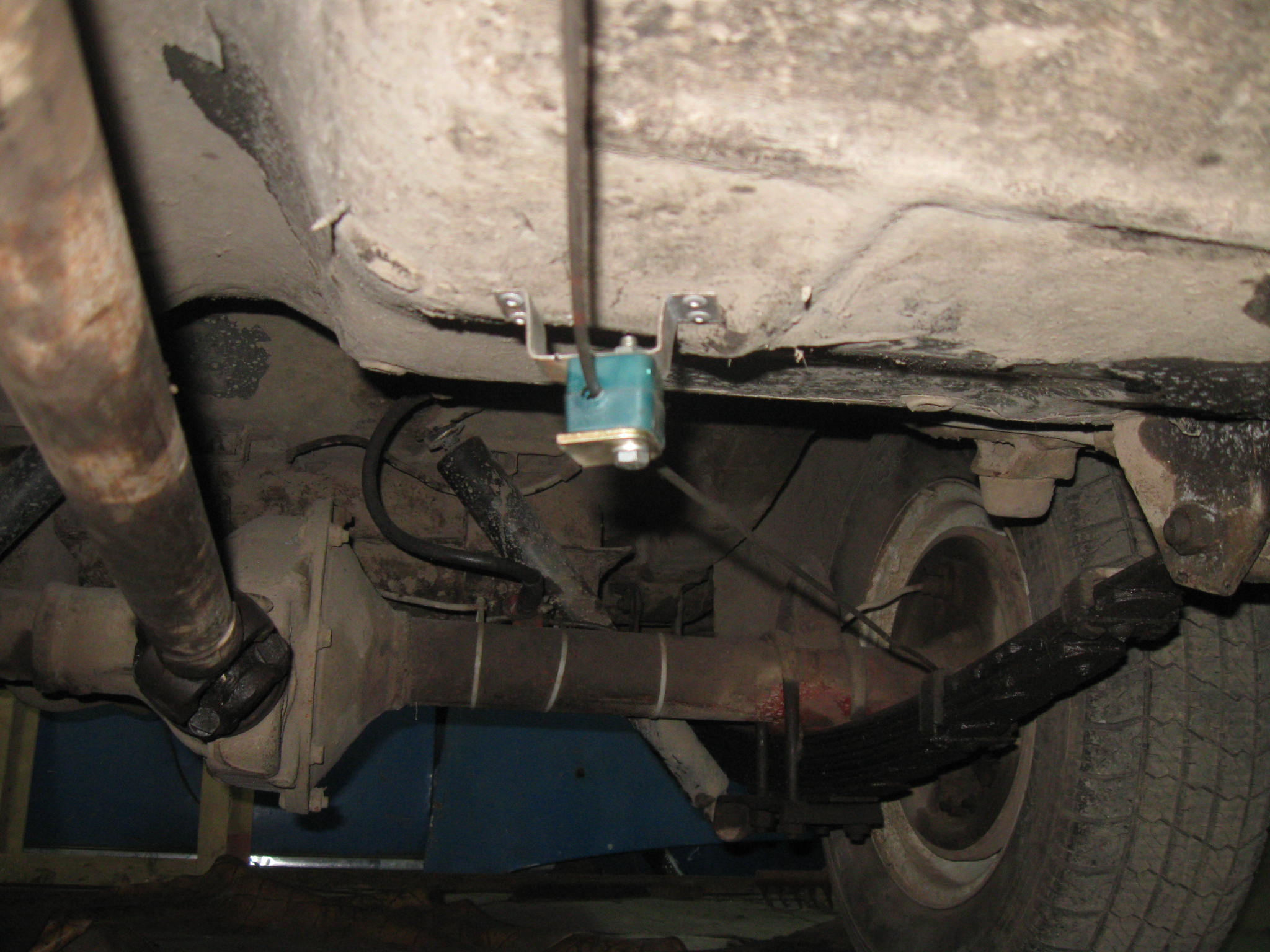

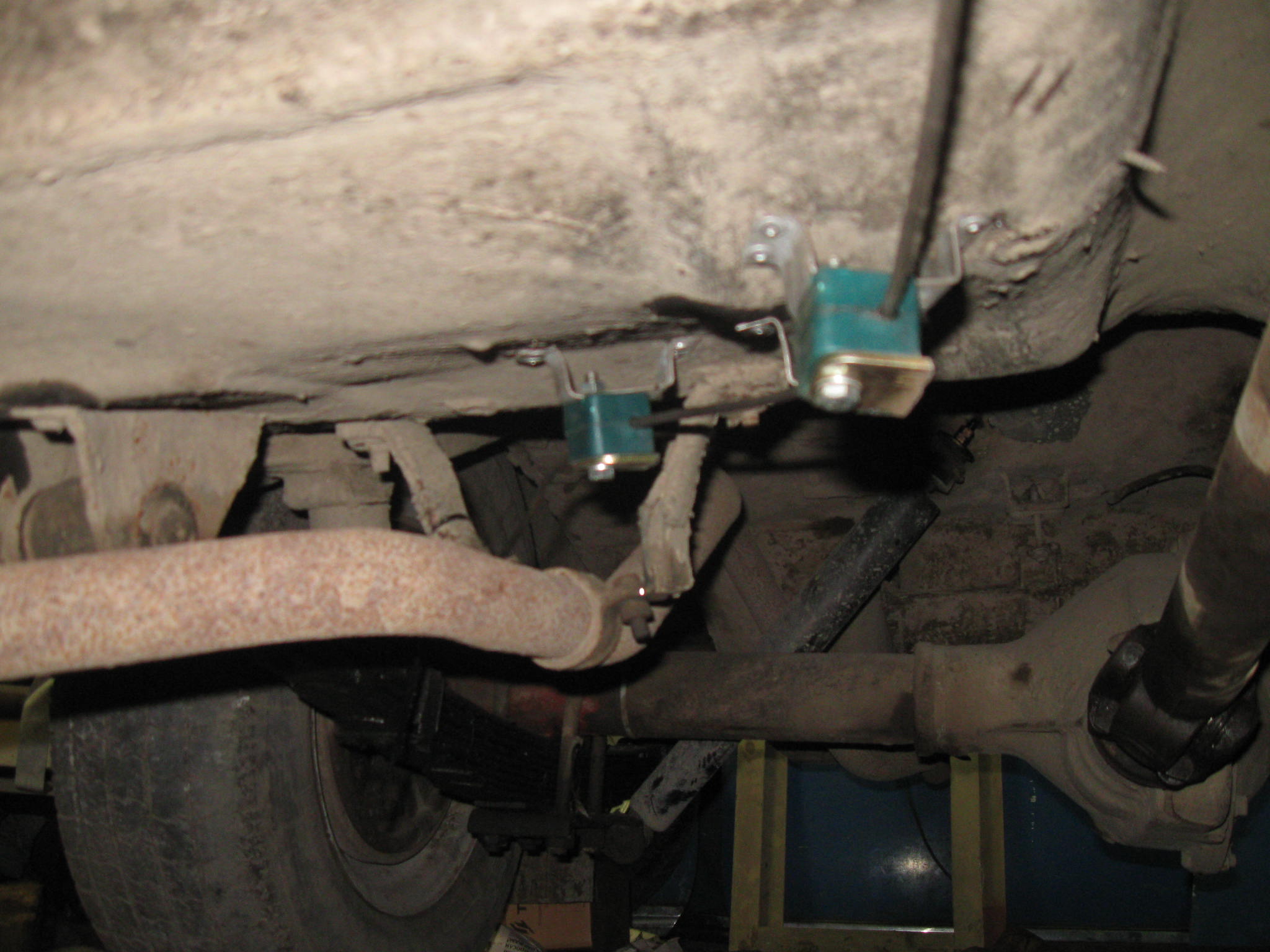

Цитата(VadimDKVV @ 2010.11.20 19:54) *
Ответьте на вопрос сколько вся эта модификация стоит . Сколько стоят щиты от 24?
Когда у меня, ещё стоял "родной" мост, то щиты Б/У я купил за чисто символические деньги (у дедушек в гаражах, иногда, бывает такое количество железяк, что любой магазин позавидует).
А, затем, там-же,(в смысле у дедушек) был приобретён мост ГАЗ 24, в сборе и с успехом установлен, только пятки под рессоры были переварены с "родного" моста…
Ручку "ручника" оставил "родную", а что дальше видно на фото…
