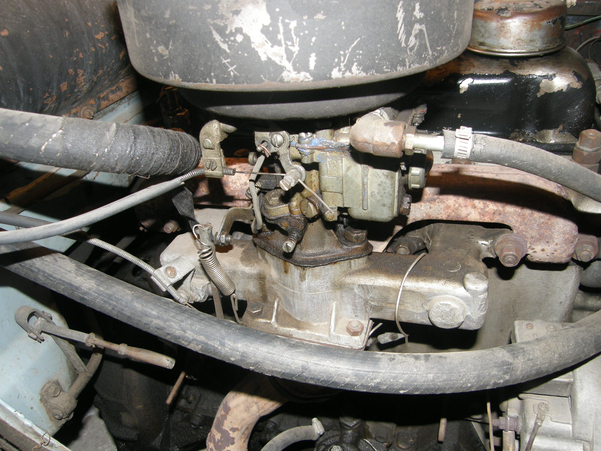

Hellbomb   Сьогодні напоровся на не дуже приємний, проте ціка...   2008.12.28 1:55
Stirlitz   У К-129 нет винта количества, так как он лишён АСХ...   2008.12.28 9:54
Hellbomb   То-то я этот винт и не нашел… Получается, у меня г...   2008.12.28 10:41
Mayor   Так и есть гибрид. Причем от 131го именно верхняя...   2008.12.28 19:05
Hellbomb   Вот он, гибрид этот… Кстати, на корпусе написано (...   2008.12.28 21:07
Stirlitz   Не встанет.   2008.12.28 21:22
Hellbomb   Почему? Ведь уазовская стает на 151. А она - же - ...   2008.12.28 21:32
Stirlitz   УАЗовская стаёт на К-151 через переходник.   2008.12.28 21:34

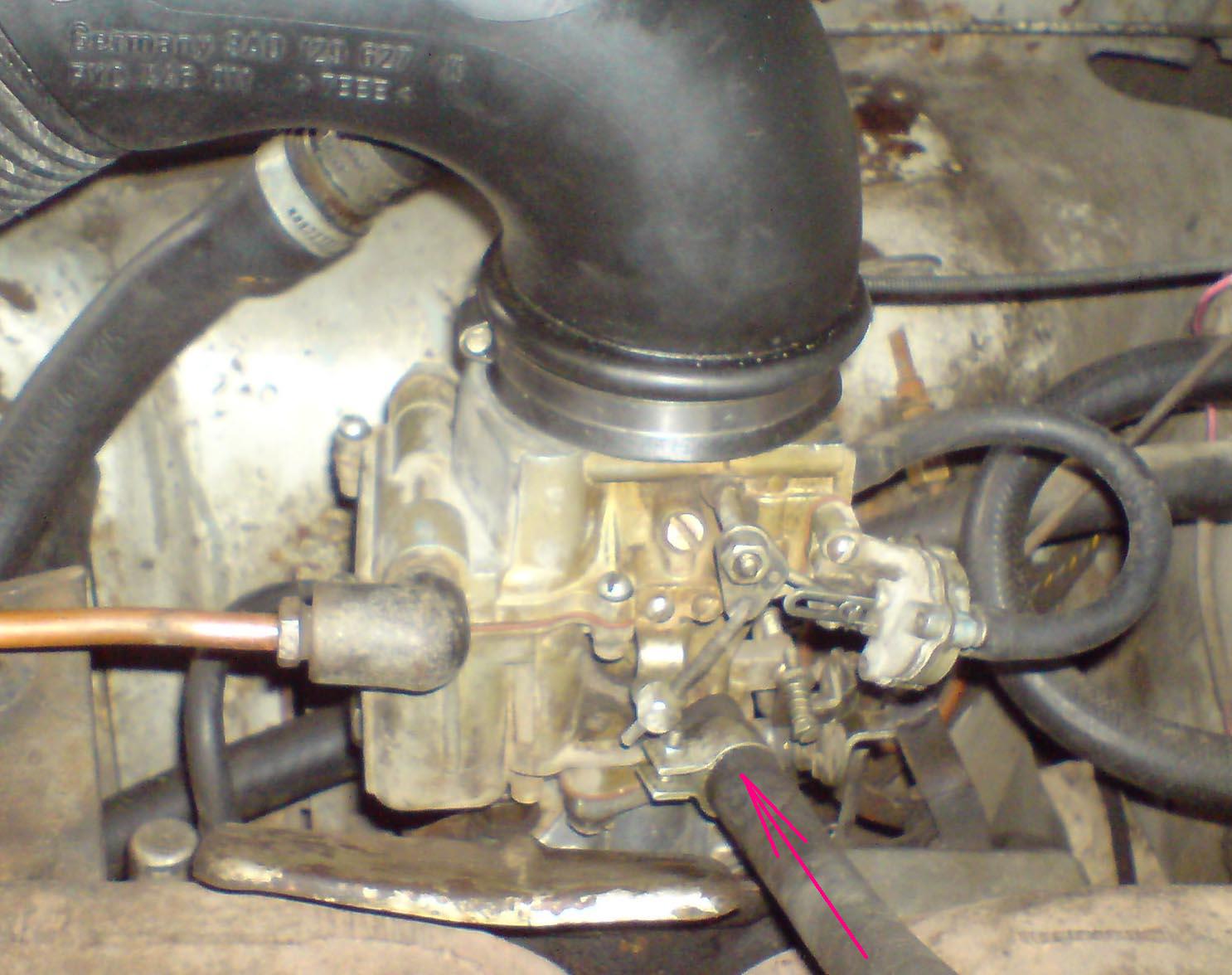

Hellbomb   Помогите советом… Вчерась поставил привезе...   2009.02.01 12:13
Mayor   Похоже произошла очередная "модернизация...   2009.02.01 12:35
Hellbomb   Идитская сила :verymad: Непруха, блин - иначе не...   2009.02.01 12:48
Mayor   Похоже что этот гибрид, ещё гибридистее, чем тот о...   2009.02.01 12:53
Михаил   А зачем нужен 131-й в оригинале из разных частей, ...   2009.02.02 11:25
Hellbomb   Его потом, по крайней мере, можно продать будет, и...   2009.02.02 16:07

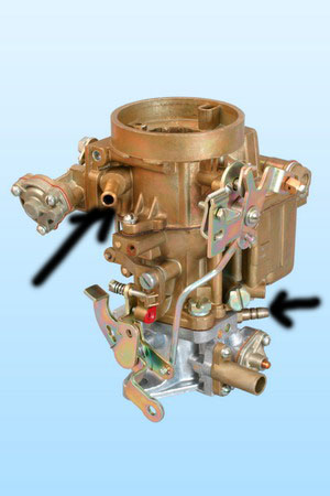

Jack   Подскажите пожалуйста- что за штуцер?   2009.04.05 20:47
Stirlitz   По фото трудно понять, но в том месте может быть л...   2009.04.06 13:01
Mayor   По фото трудно понять, но в том месте может быть ...   2009.04.06 13:35
Jack   А это… А мож это продырили чтобы мотор кормить г...   2009.04.06 14:42
