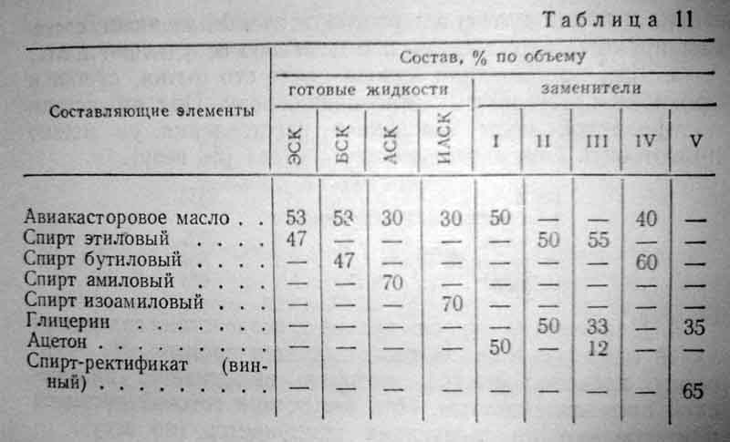

Когда-то я уже выкладывал это. Книжка называется "Справочник шофера-любителя", изд-во "Физкультура и спорт", М., 1959 г. Автор К.С.Шестопалов.

Михаил   Официальный состав БСК - 50% бутилового спирта и 5...   2008.01.10 18:43

Михаил   Когда-то я уже выкладывал это. Книжка называется ...   2011.02.06 21:40

DoctorLivesey   Ну, не знаю! Я касторку в аптеках покупаю, в ф...   2011.11.24 8:42
Stirlitz   Попробуй посчитать, сколько должен стоить литр БСК...   2011.11.24 15:40
DoctorLivesey   У меня на БСК - стойкая аллергия… В своё время - о...   2011.11.24 16:30
Shtabs   Я тоже - около 5-ки грн. один фанфурик, а хватает...   2011.11.28 14:30
Михаил   Попробуй посчитать, сколько должен стоить литр БС...   2012.02.04 21:58
DoctorLivesey   Зато БСК настоящая. Спирт бутиловый найти сложнее ...   2012.02.04 22:34
Михаил   Да ну, я летом прошедшим заморачивался поиском бут...   2012.02.05 14:19
Shtabs   Продолжайте ездить на БСК - так вскоре и всю сист...   2012.05.24 19:58
Stirlitz   Я и продолжаю. И доволен.   2012.05.24 22:18
Shtabs   Неделю назад пришлось взять в ремонт 24-ку с плох...   2012.05.25 6:23
Михаил   Так вот вымывали изнутри просто черный кисель (жи...   2012.05.25 7:16
Shtabs   На вкус определяешь? :D Или продавец предлагает т...   2012.05.25 7:39
Stirlitz   Ощущения в дыхательных путях и коже на руках будут...   2012.05.25 10:16
Master General   http://retroparts.7910.org/article_info.php?articl...   2012.05.25 12:17
Mayor   Интересно, что будет с просроченной БСК. Прокис...   2012.05.25 13:16
Михаил   На вкус определяешь? :D Или продавец предлагает т...   2012.05.25 15:10
Shtabs   Игорь, а тебе не стыдно учить молодежь разным ...   2012.05.25 19:13
Stirlitz   Игорь, а тебе не стыдно учить молодежь разным ...   2012.05.25 20:25
Shtabs   Бывает, не спорю, но ЭТО большая редкость. Как пр...   2012.05.25 21:19
Михаил   Попробуйте съездить семьей в Крым и подняться в и...   2012.05.25 22:05
Shtabs   Я не многие, но для Волги в реале достаточно высо...   2012.05.25 22:31
DoctorLivesey   и почему многие считают Ай-Петри самой крутой гор...   2012.05.25 22:44
Михаил   Я не многие… Возможно. Их нет. Наверное. И что ...   2012.05.25 22:49
Shtabs   Это верно - позицию Вашу понял: 1. Со мной и моим...   2012.05.26 5:09
Михаил   Это верно - позицию Вашу понял: 1. Со мной и моим...   2012.05.26 10:33
Stirlitz   Мне кажется, тут всё определяется лишь доступом к ...   2012.05.26 12:05
Shtabs   Ну не знаю как кому пахнет, но то, что добавляют ...   2012.05.26 14:53
Mayor   почему многие считают Ай-Петри самой крутой горо...   2012.05.29 7:24
