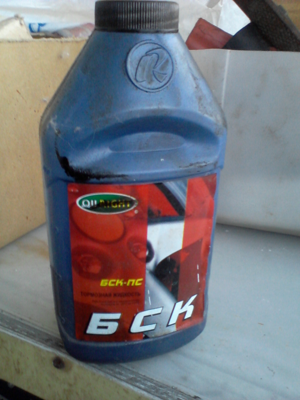

Вот некоторые выдержки про тормозную жидкость попавшиеся в интернете:
"Тормозная жидкость БСК
Состав, % масс.: масло касторовое техн. рафинированное 50,0; бутанол 49,9;краситель жировой темно-красный Ж 0,011.
Физико-химические свойства: Плотн. 880 кг/м3.
Пожароопасные свойства: Легковоспламеняющаяся жидкость. Т. всп.: 40°С (з.т.), 46°С (о.т.); т. воспл. 46°С; т. самовоспл. 345°С; темп. пределы распр. пл.:нижн. 35°С, верхн. 60°С."
"Итак: тормозная жидкость. Красная тормозная жидкость БСК содержит пополам касторового масла и бутилового спирта. Кстати, касторку мы закупаем в Индии, так как своей не имели (и не имеем). Потом появилась ЭСК - «желтая жидкость», где присутствовало 60% масла и 40% этилового спирта. Оба продукта обладают отличными смазывающими свойствами, оптимальной вязкостью при температуре от - 25°C до + 70°C, они не поглощают влагу, никак не влияют на резину, и даже запах у них приятный. Однако граница закипания ЭКС - + 78°C, и ее производство поэтому было прекращено. У БСК кипение начинается при + 118°C, она пока выпускается, но нижний порог ее работоспособности – это – 20-25°C. При более низкой температуре в жидкости появляются сгустки касторового масла, которые закупоривают гидросистему, что повышает риск отказа тормозов.
В России и поныне продолжают изготавливать тормозные жидкости на касторовой основе."
А что в продаже не встречается вот такая БСК Прикреплённое изображениеПрикреплённое изображение? Не расслаивается, специально опускал в нее манжеты и тормозные шланги, ничего не разбухло. У меня машина в процессе длительного ремонта и сейчас на этапе замены всех тормозных цилиндров и шлангов. Можно конечно спокойно перейти на какую-нибудь "Неву", но лично мне хочется оставить БСК. У отца всю жизнь была "Победа" и он ездил на большие расстояния и летом и зимой, да и местность где мы жили гористая, самые перевалы уральских гор, где на затяжных спусках по 5 км часто грузовики с дымящими тормозами на обочине встречаются. И ведь тормоза с этой самой БСК работали исправно.

Century XXI   Вот некоторые выдержки про тормозную жидкость попа...   2011.02.05 21:25

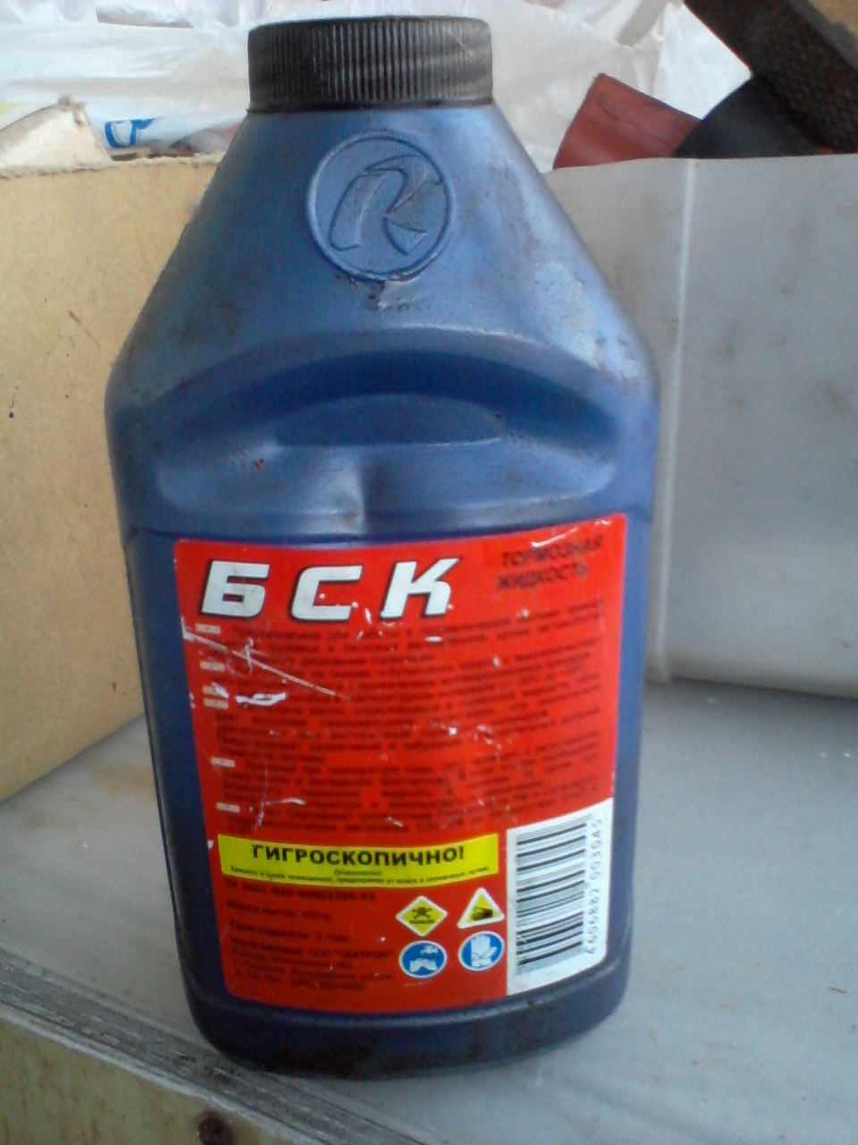

bams   Вот ваша выдержка из статьи противоречит надписи н...   2011.02.05 21:36

Century XXI   Думаю надпись ГИГРОСКОПИЧНО! все таки правильн...   2011.02.06 13:03
