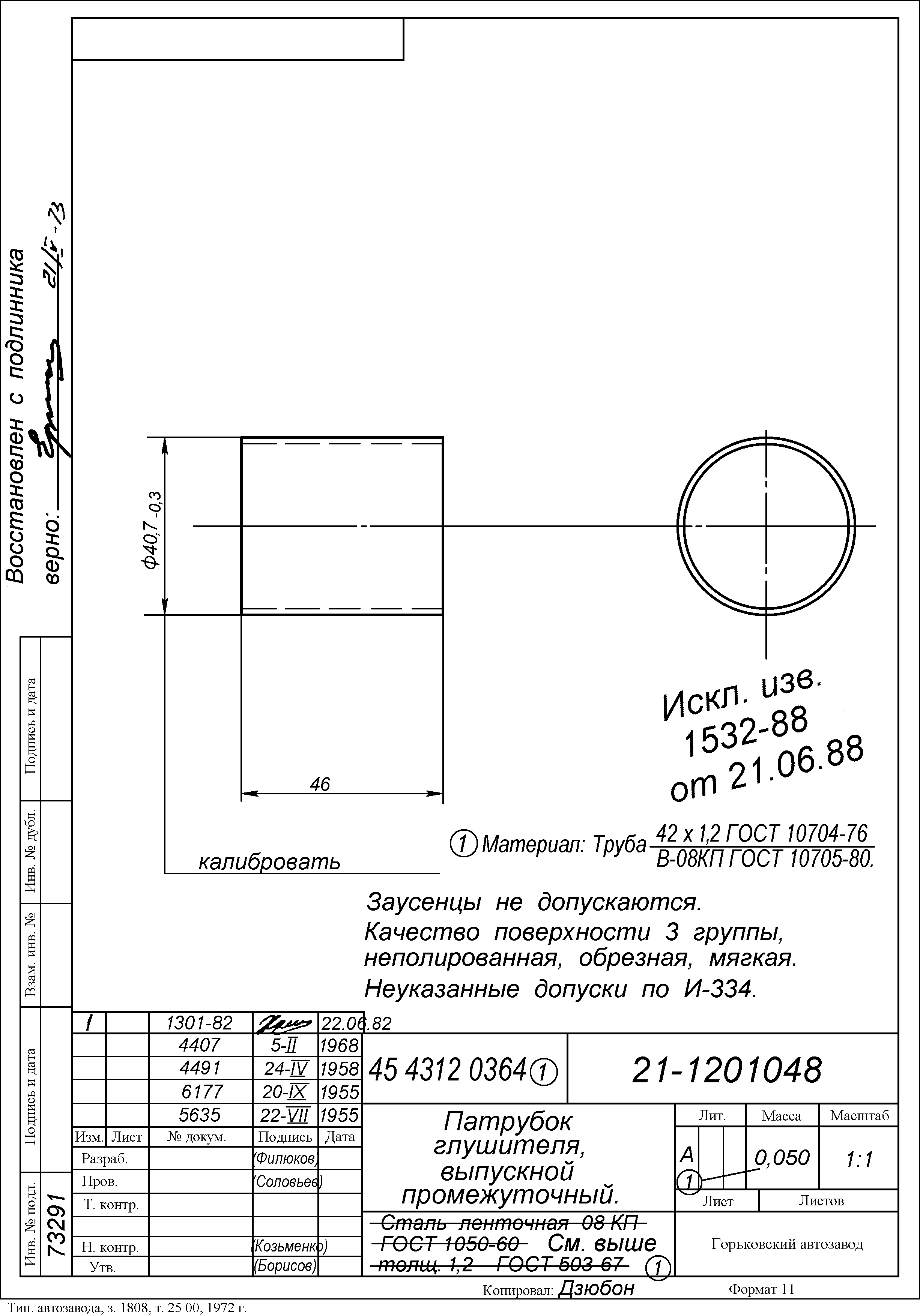

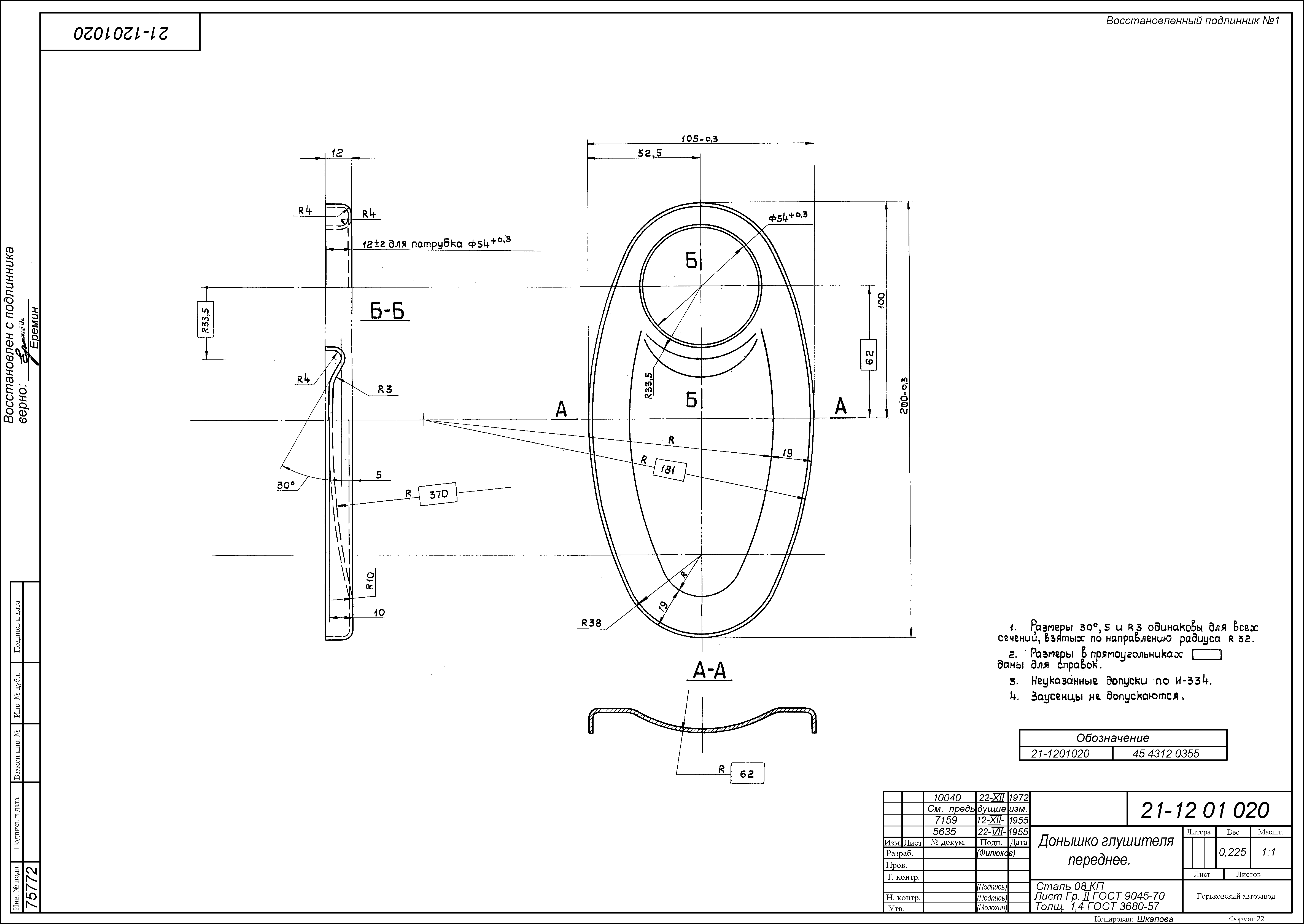

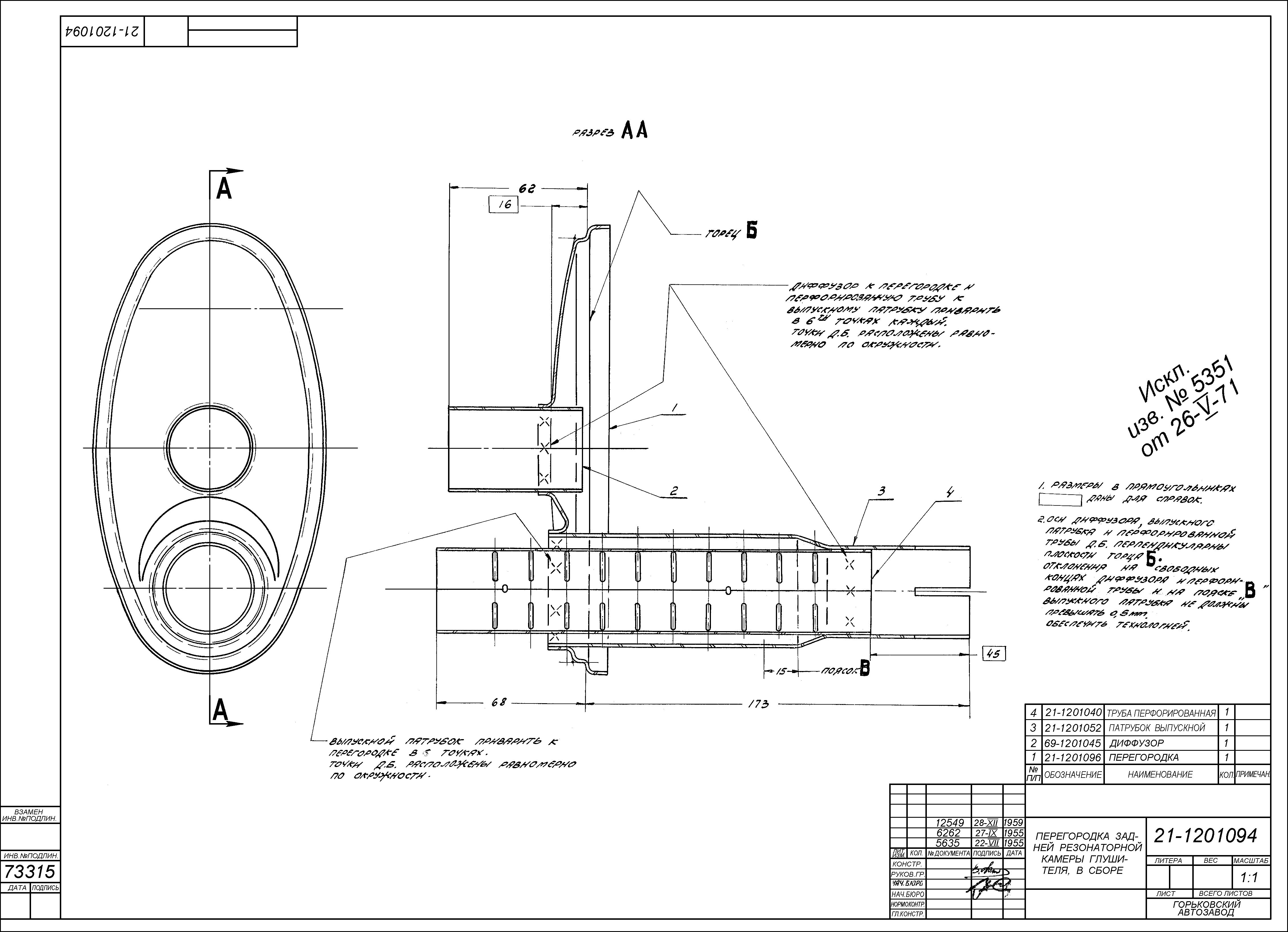

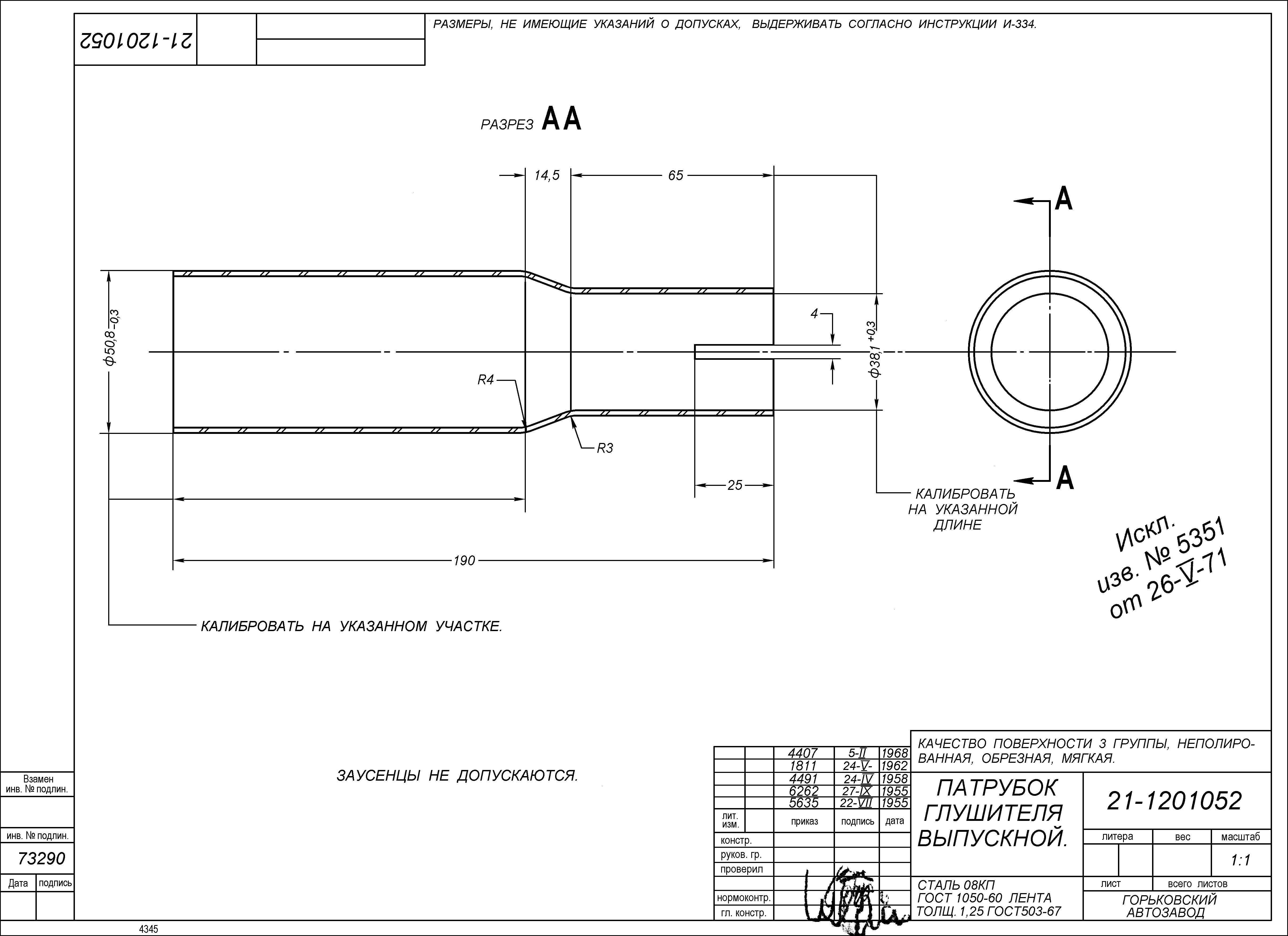

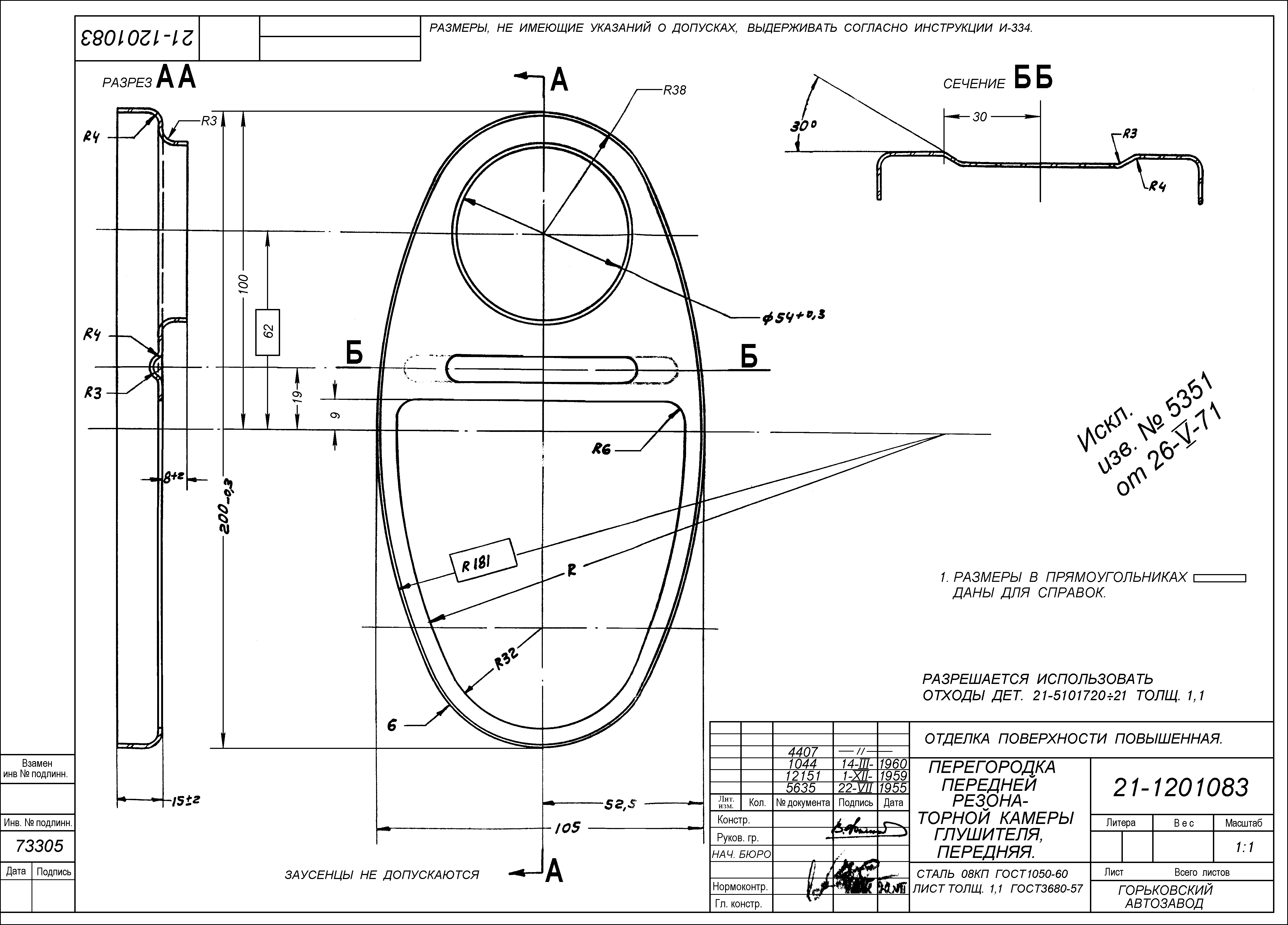

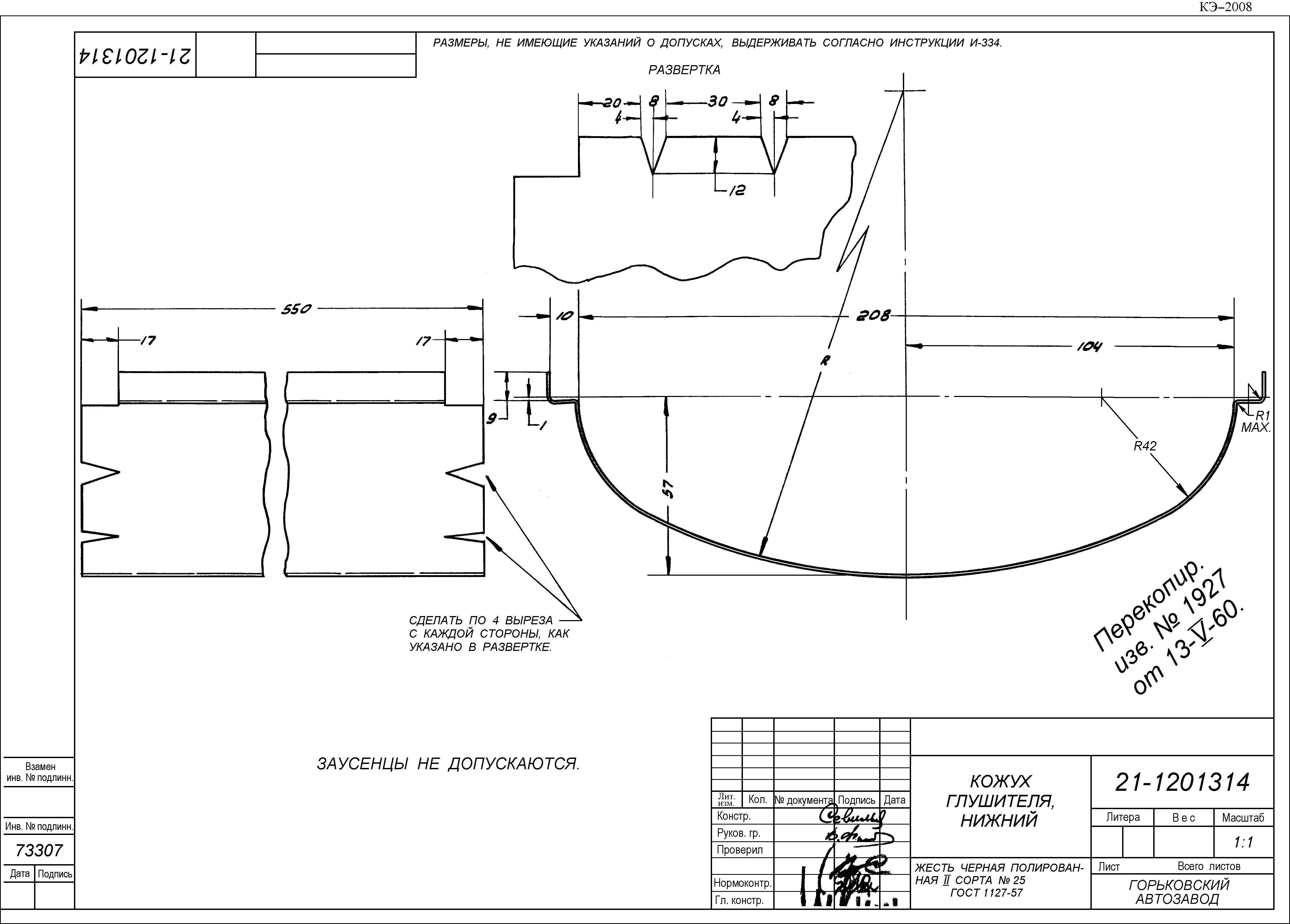

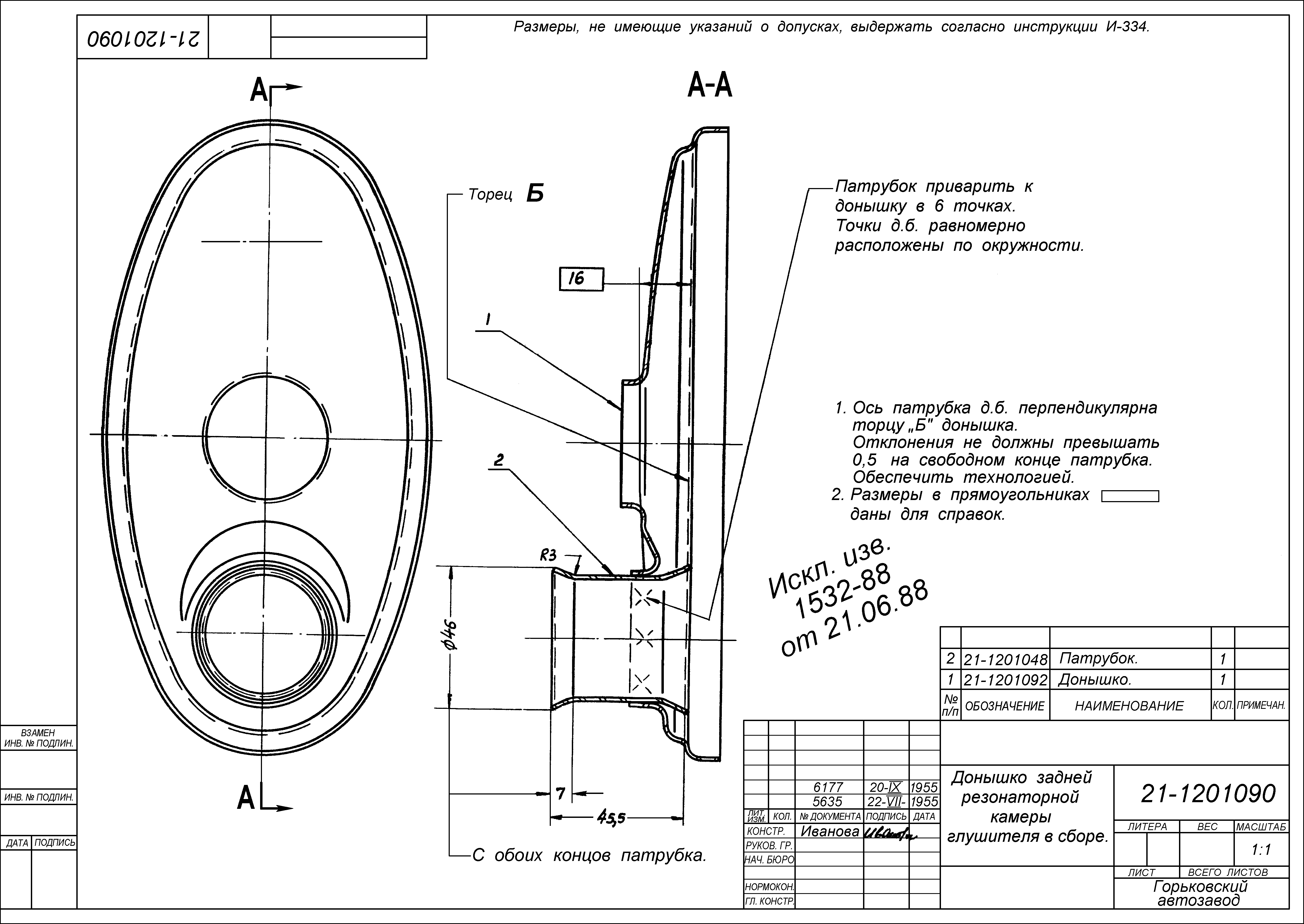

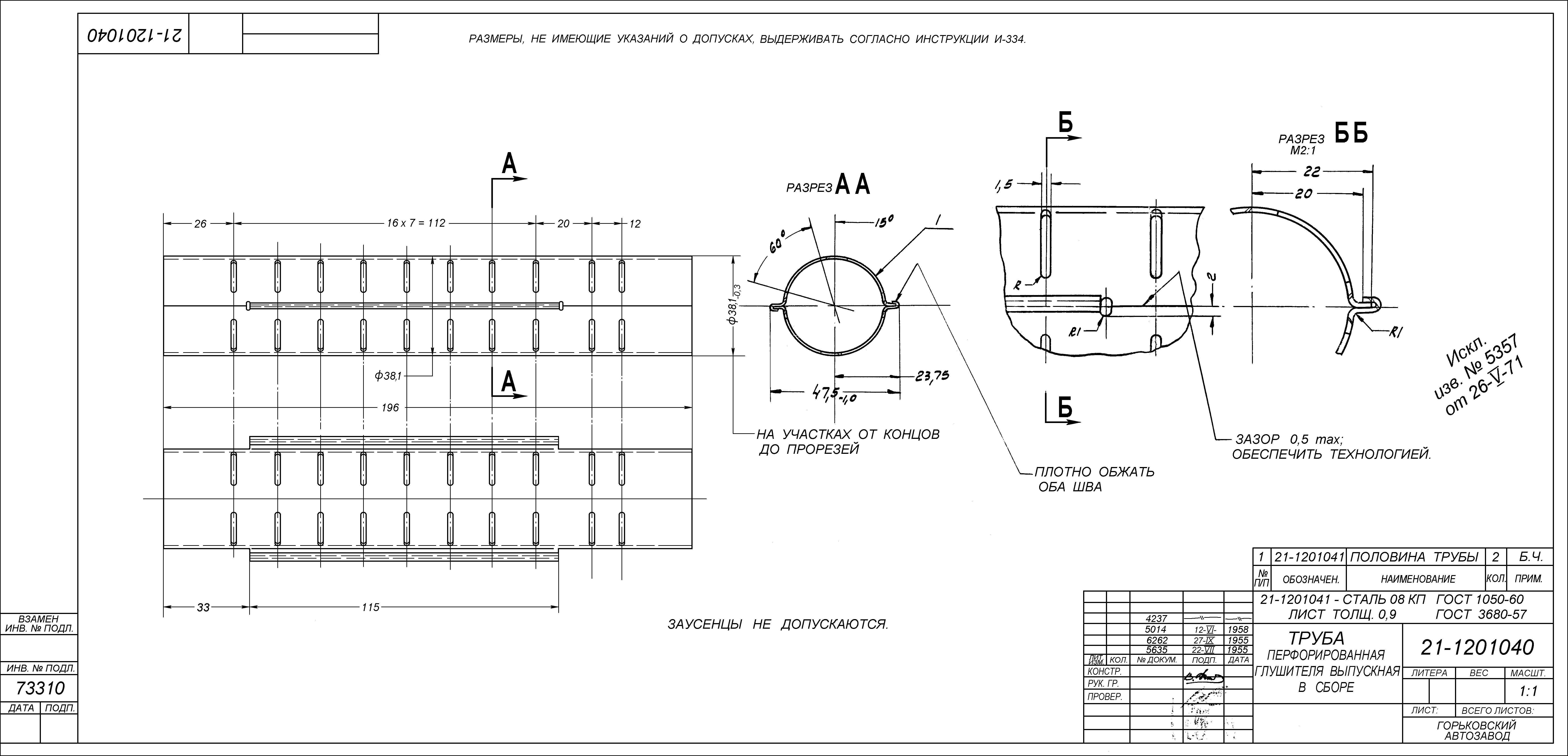

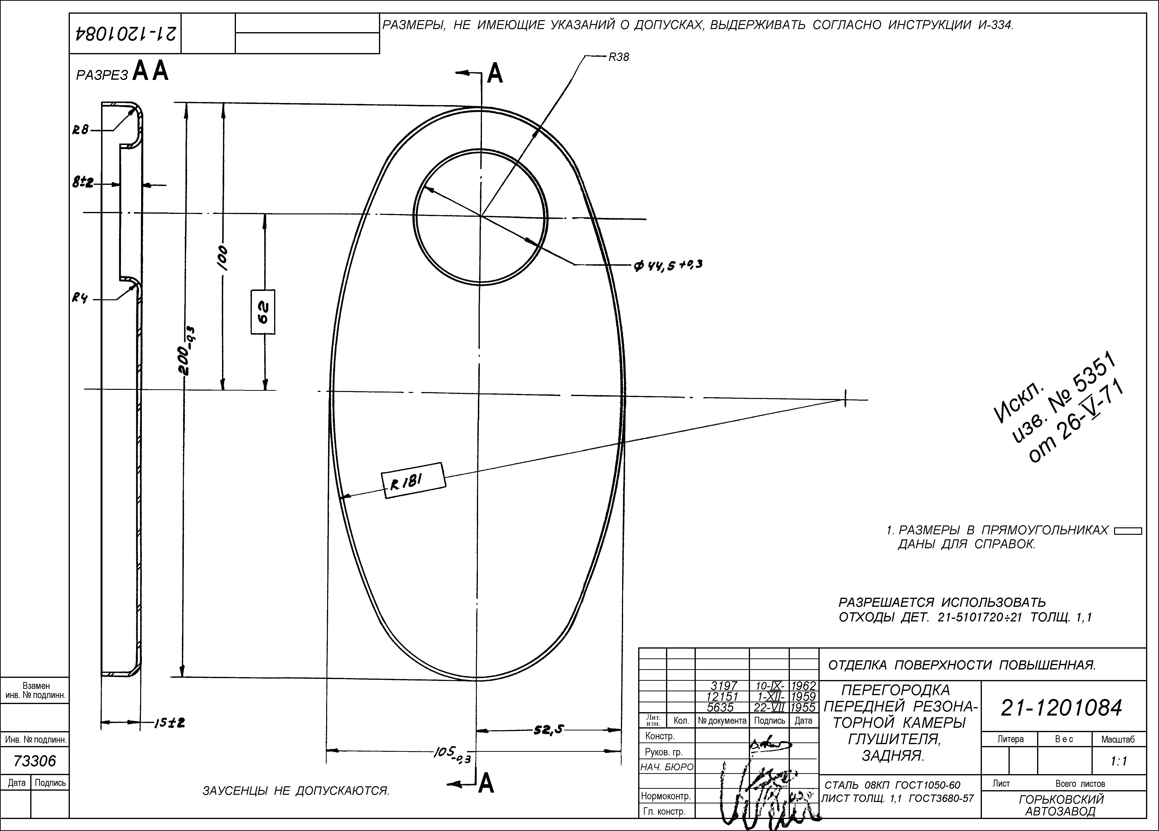

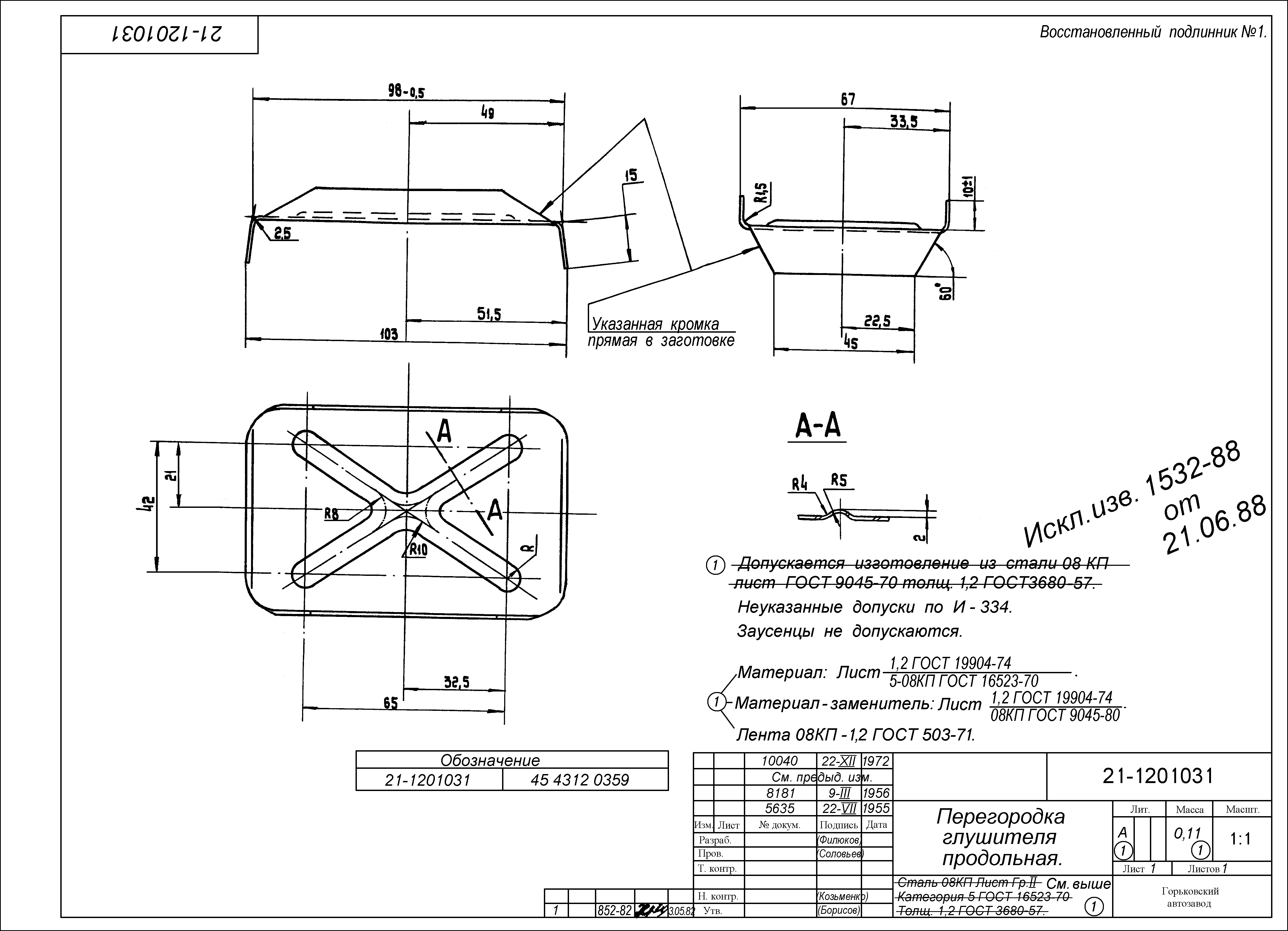

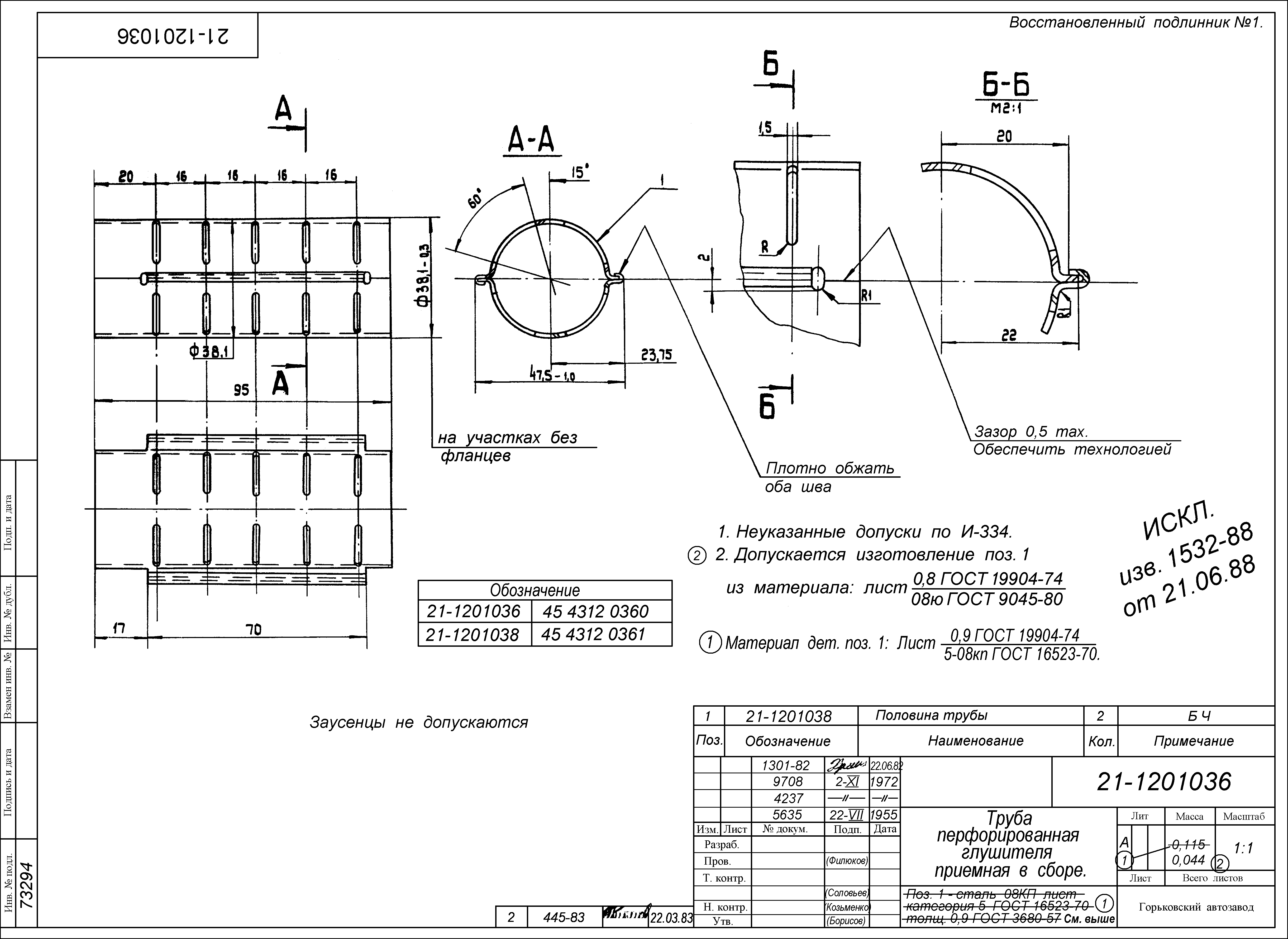

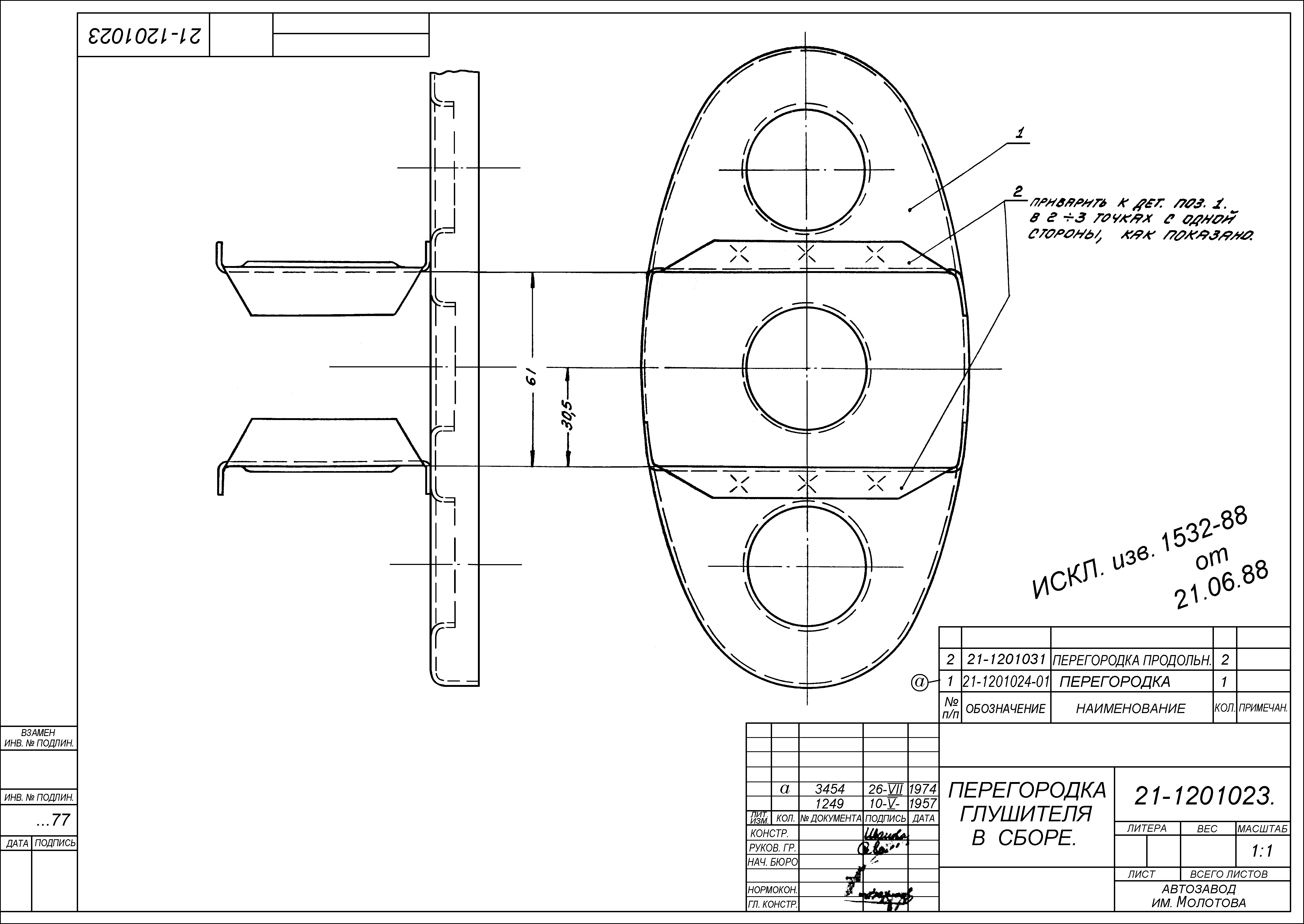

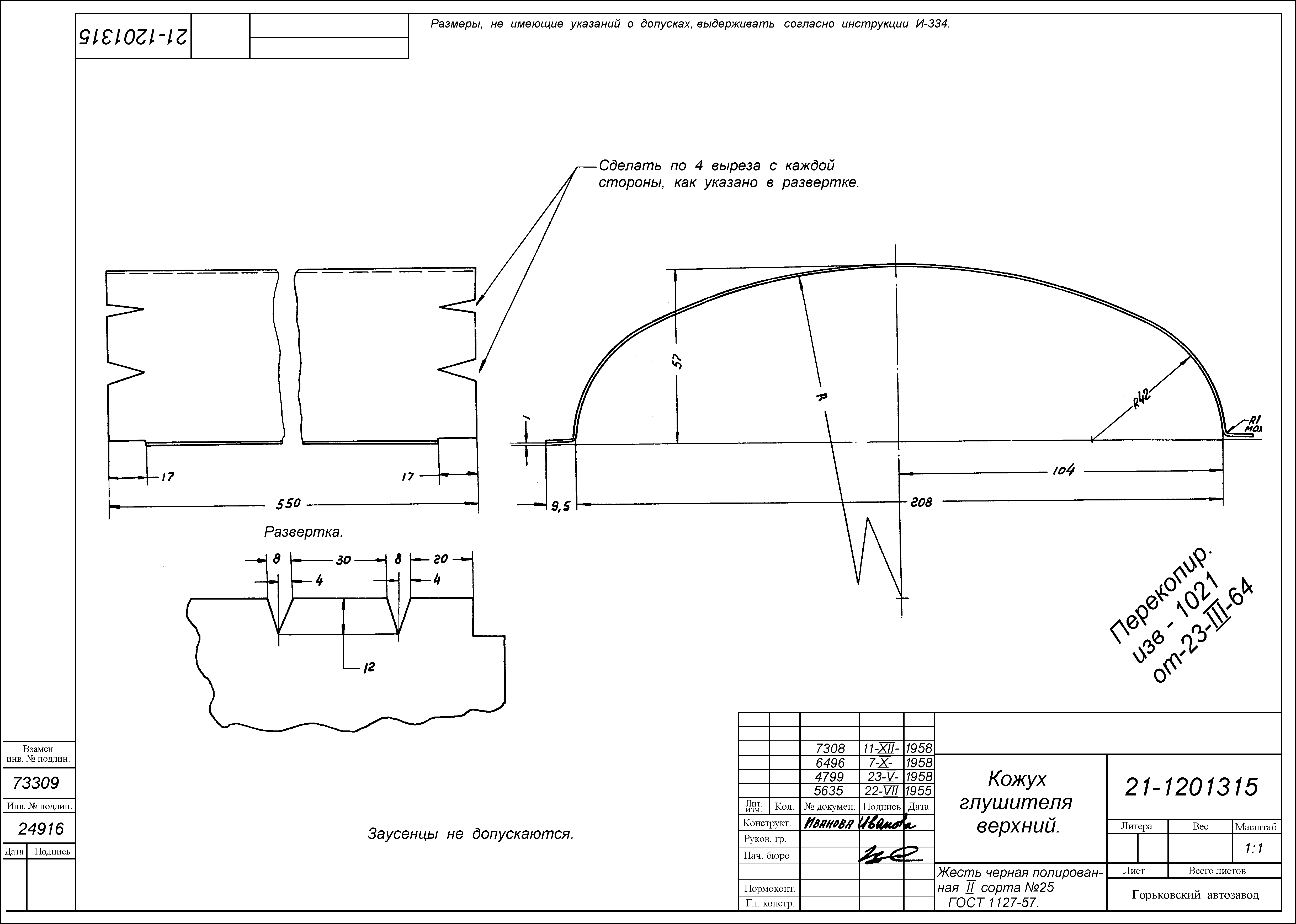

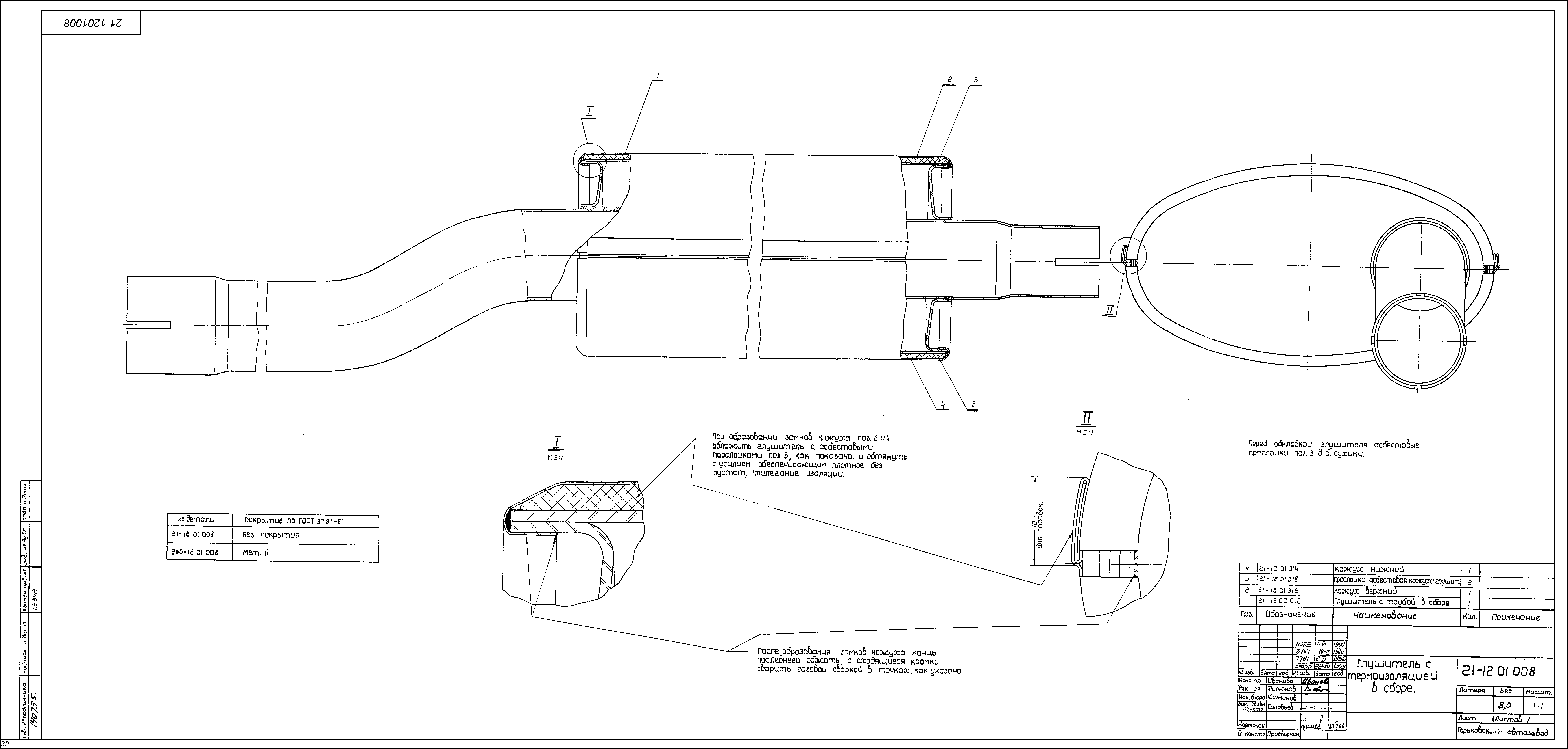

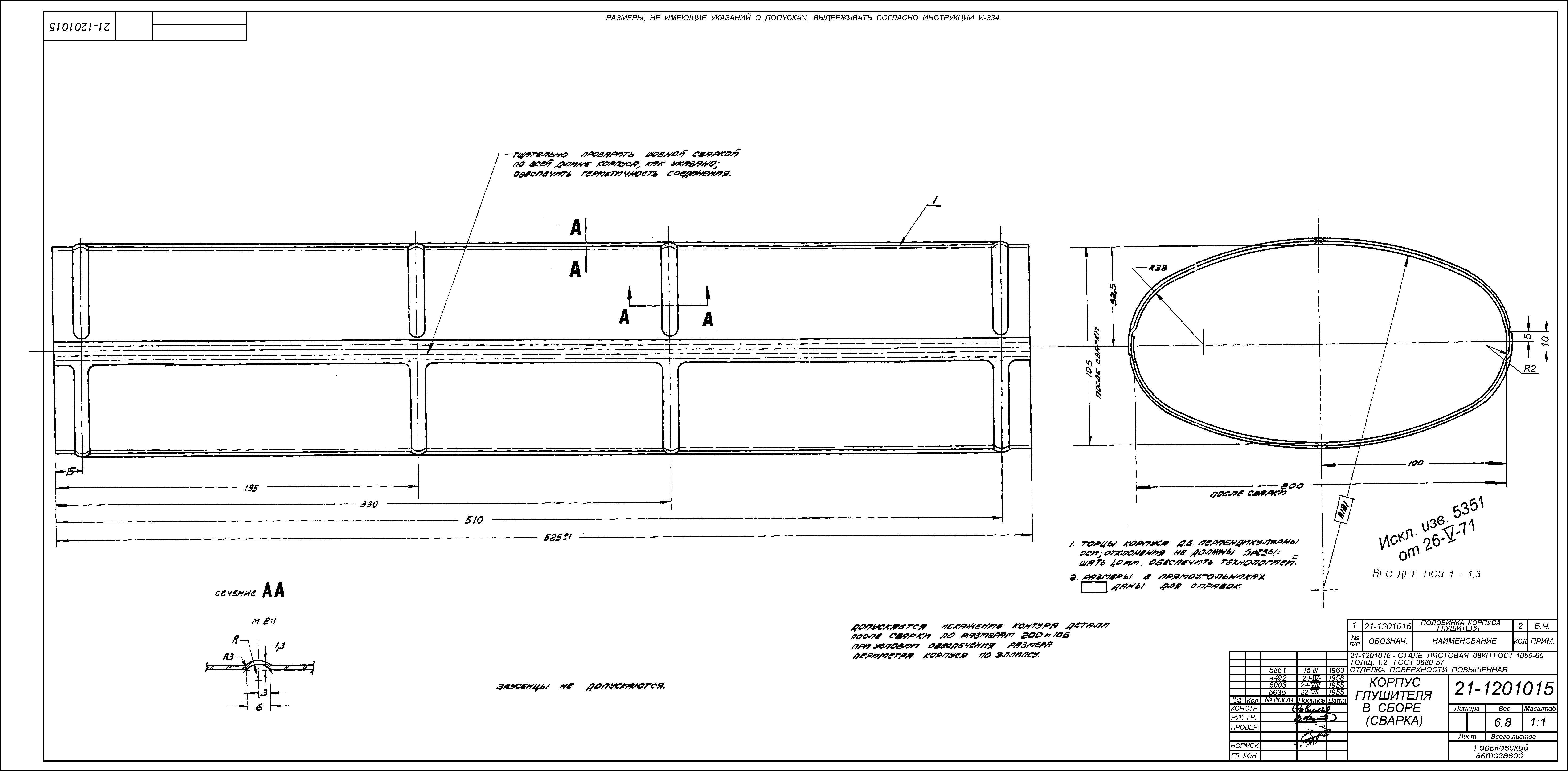

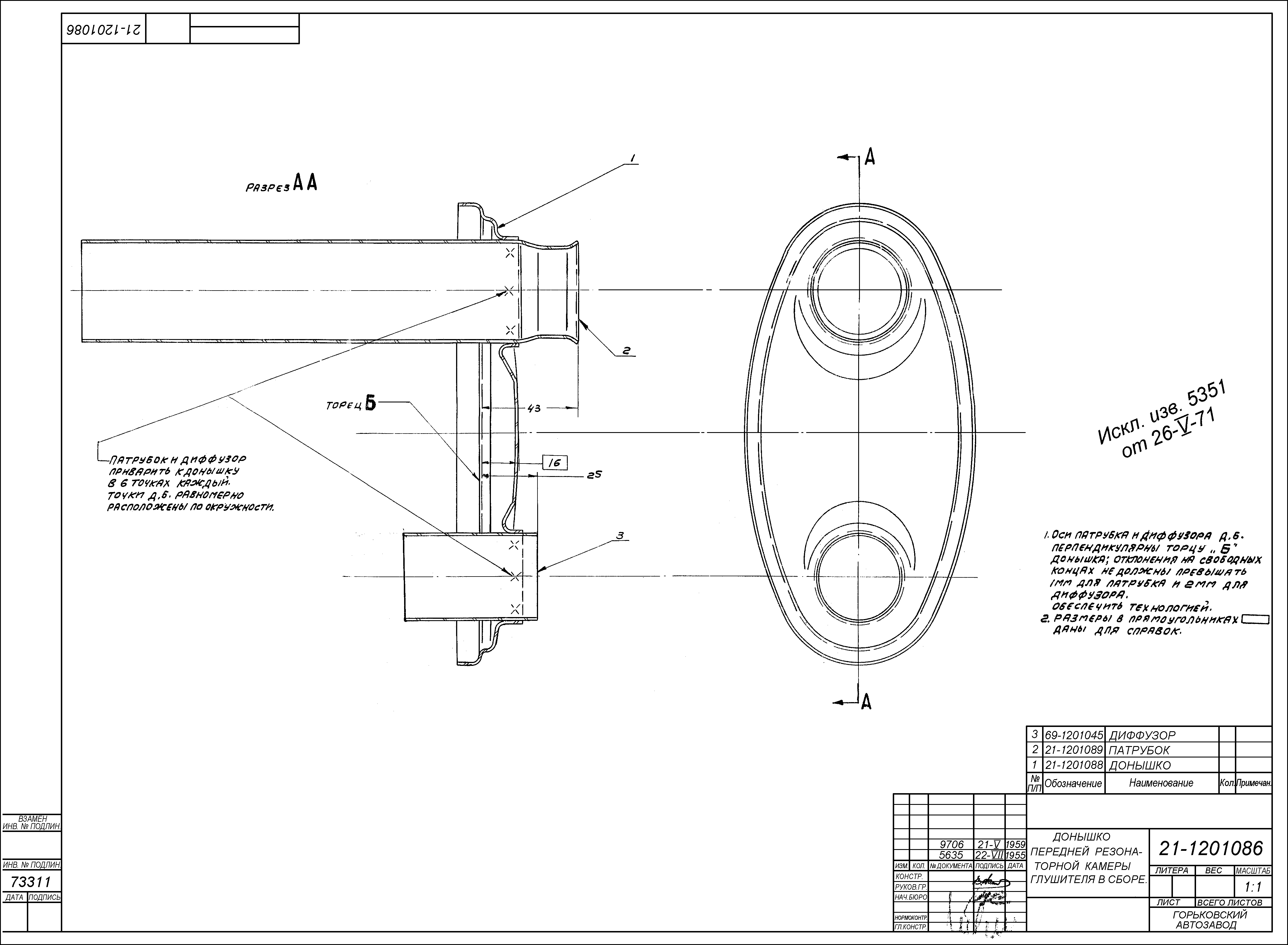

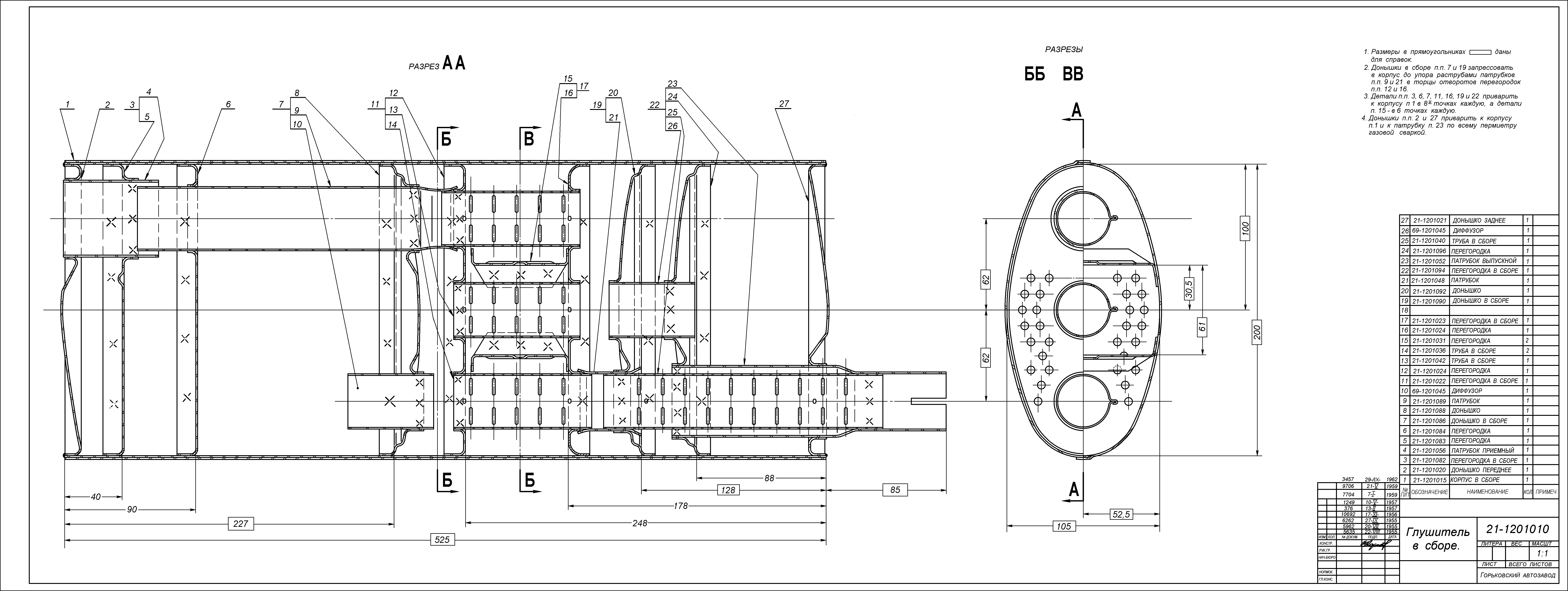

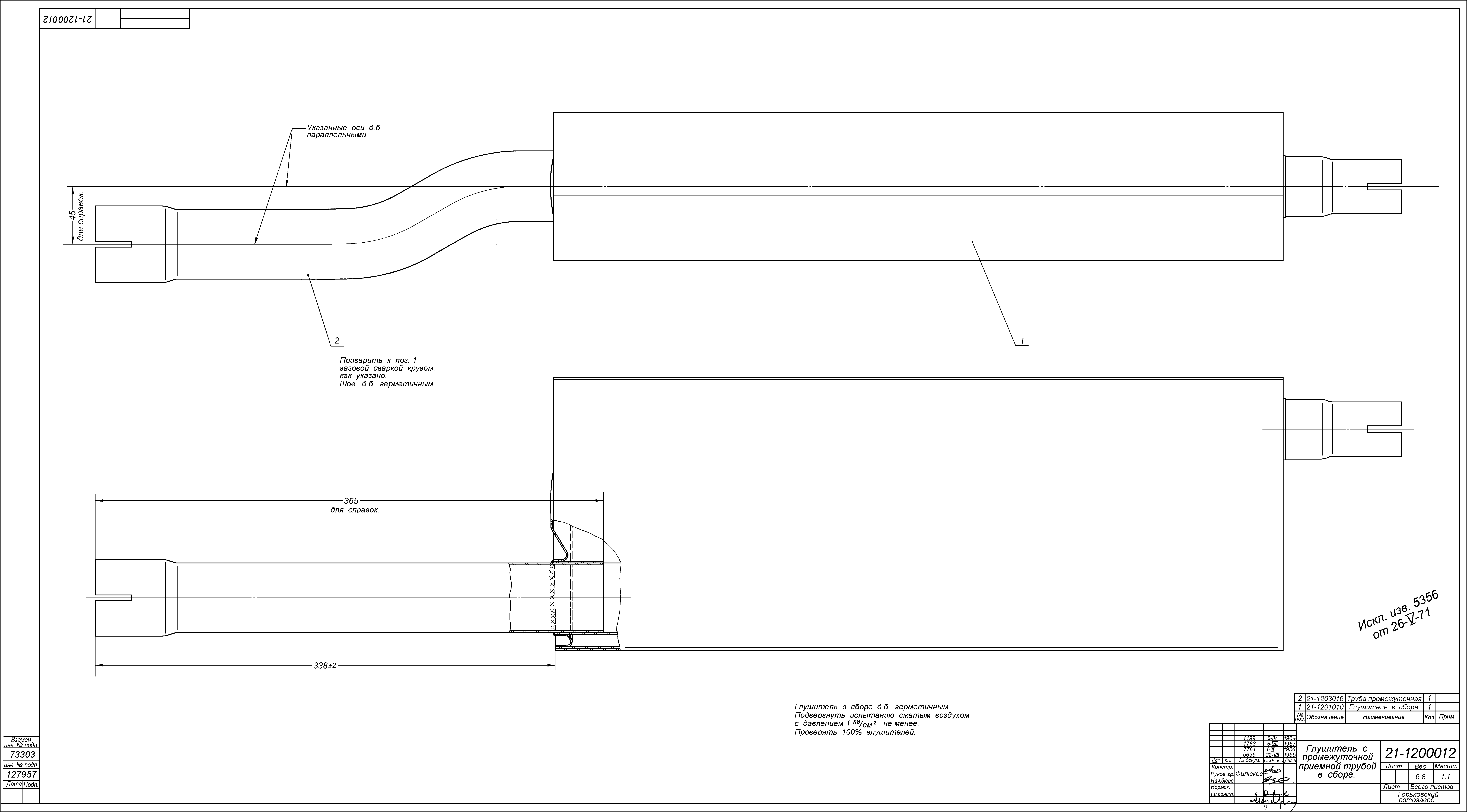

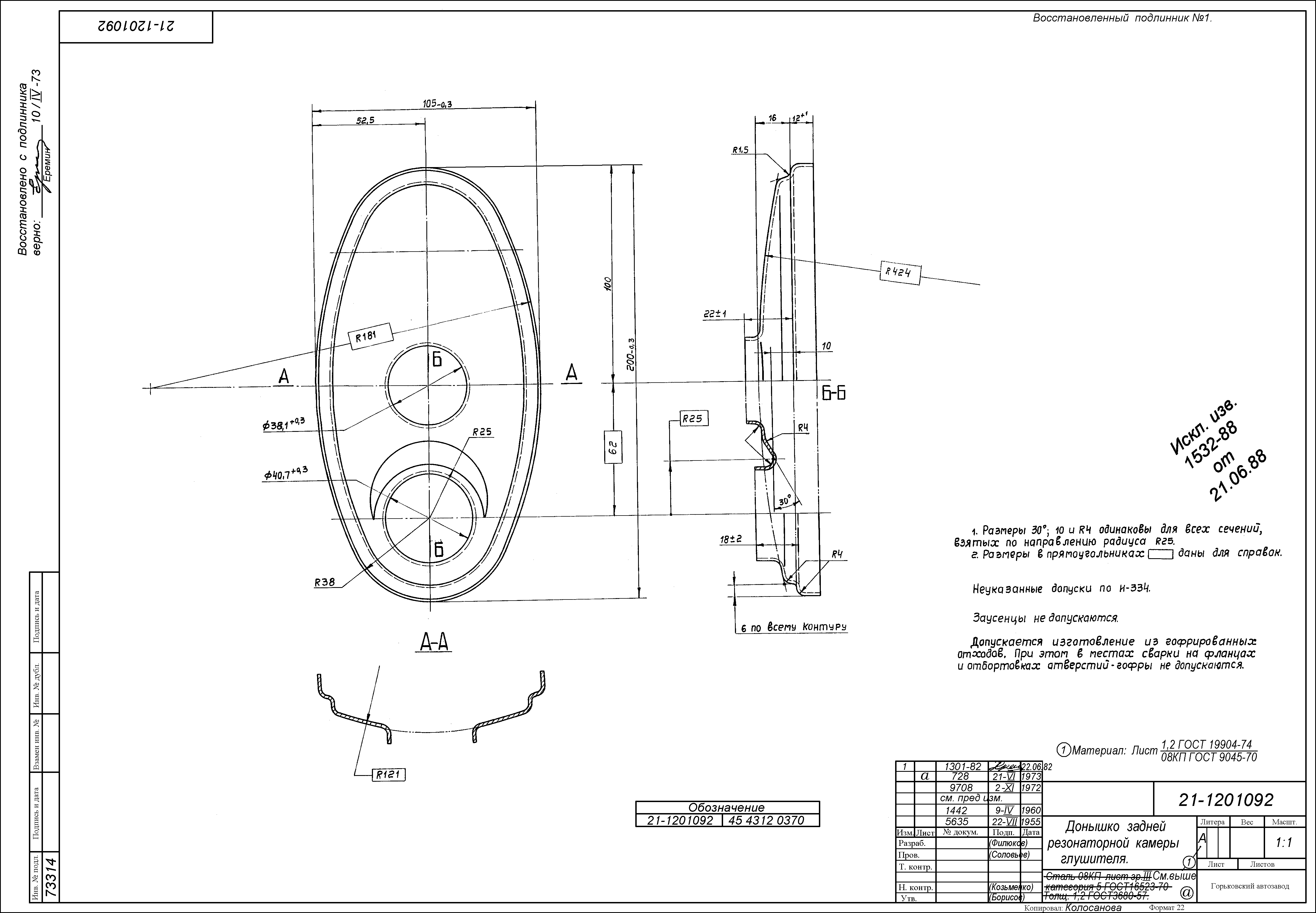

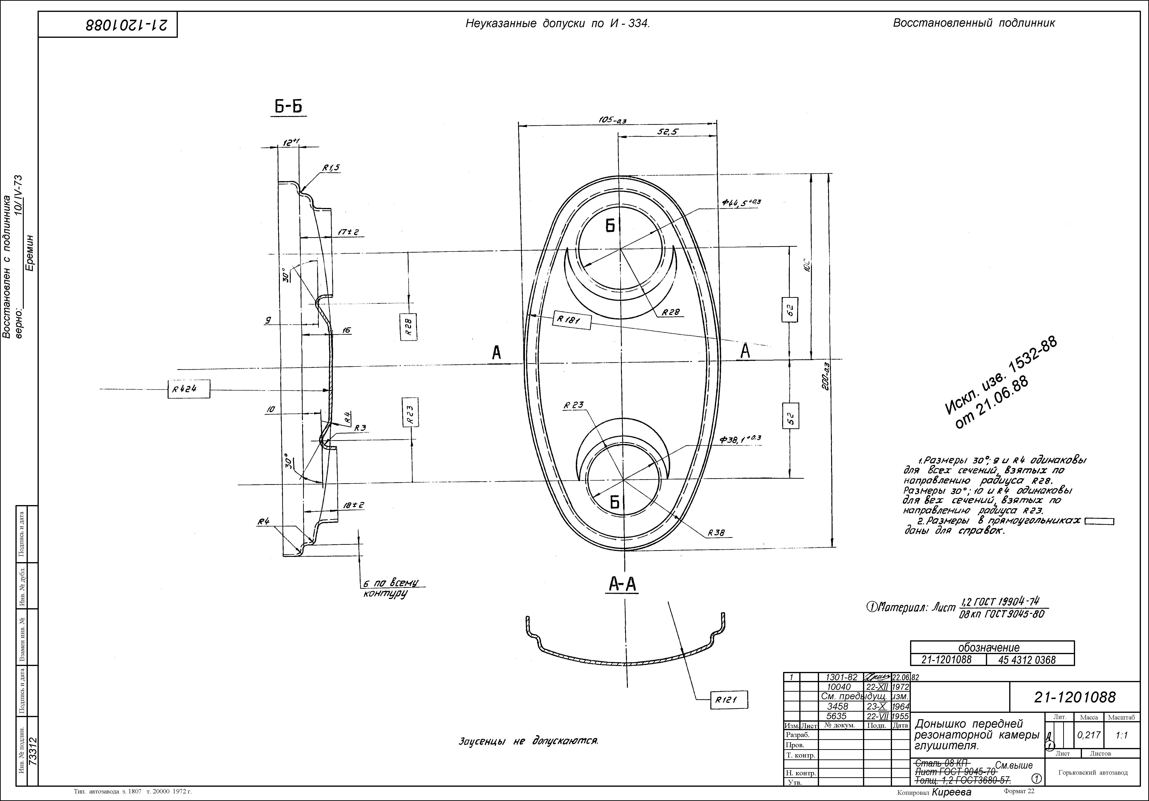

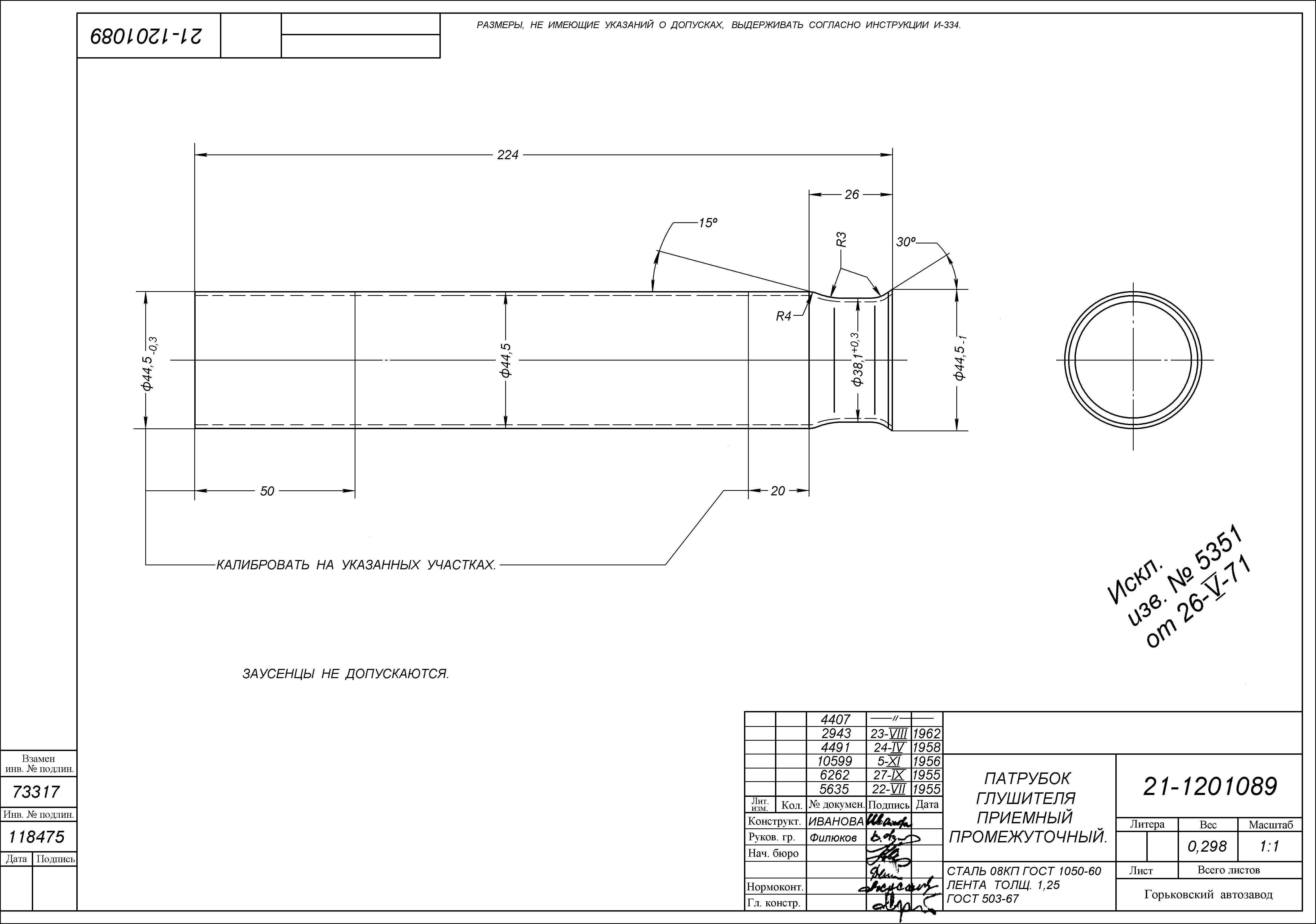

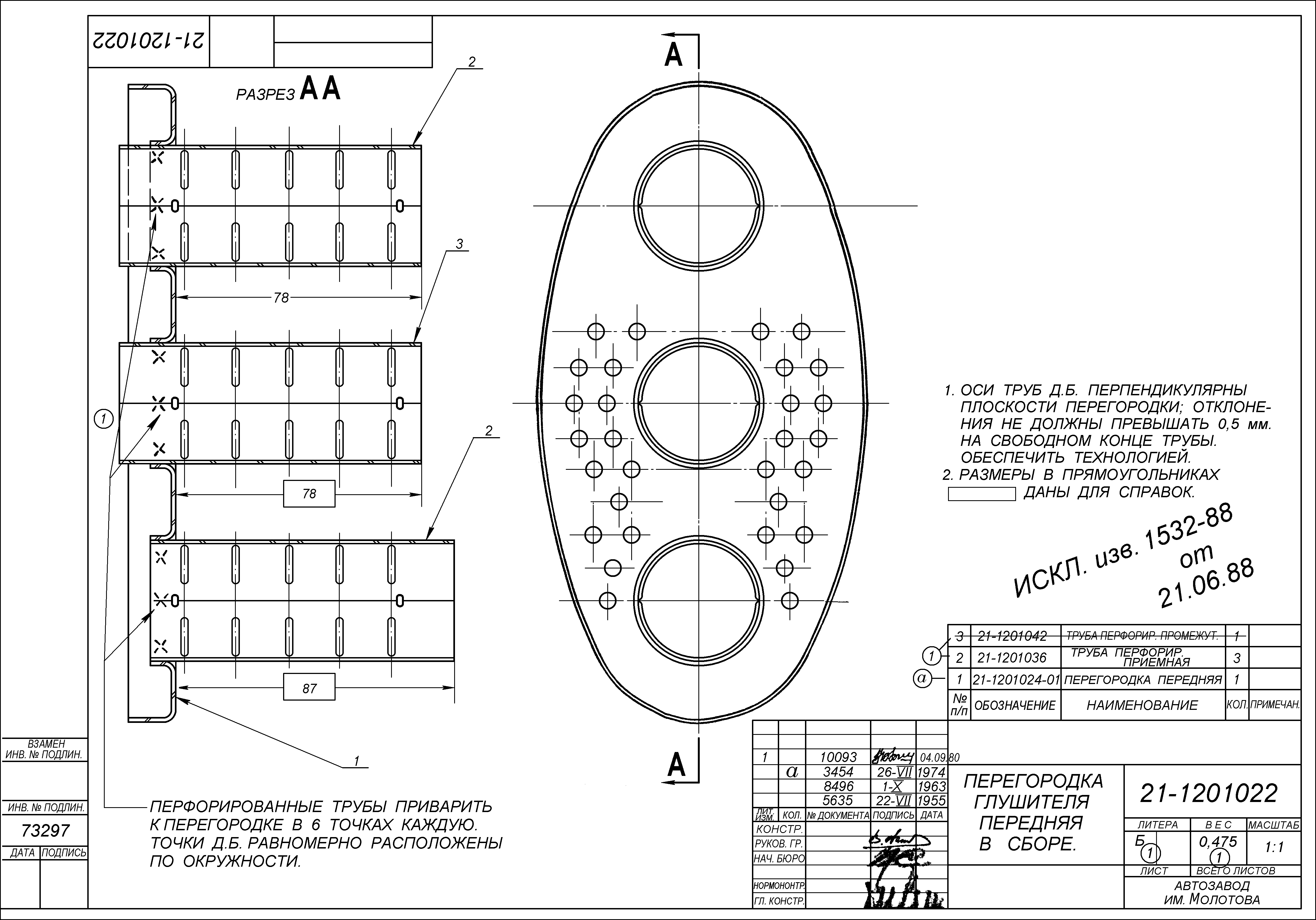

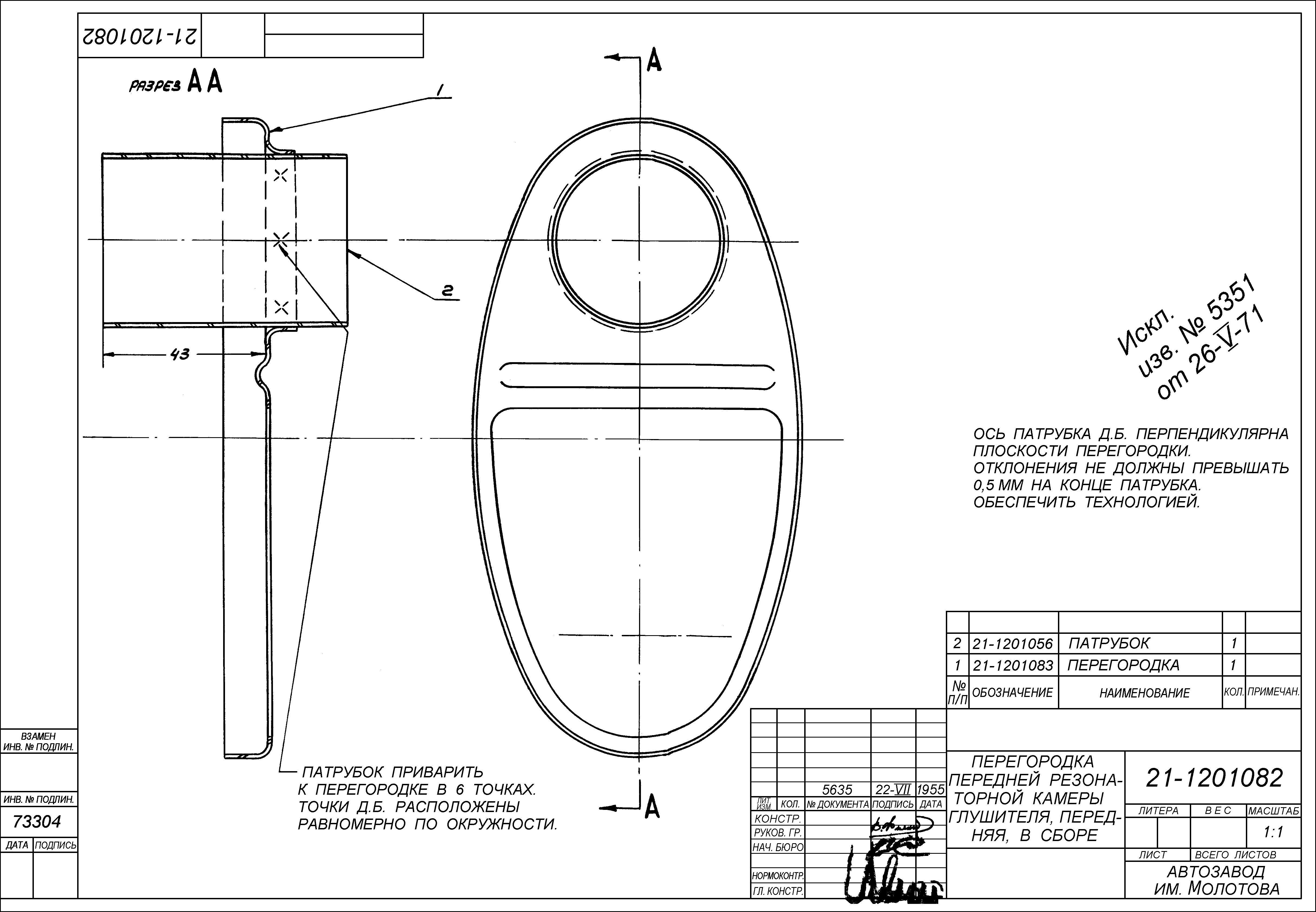

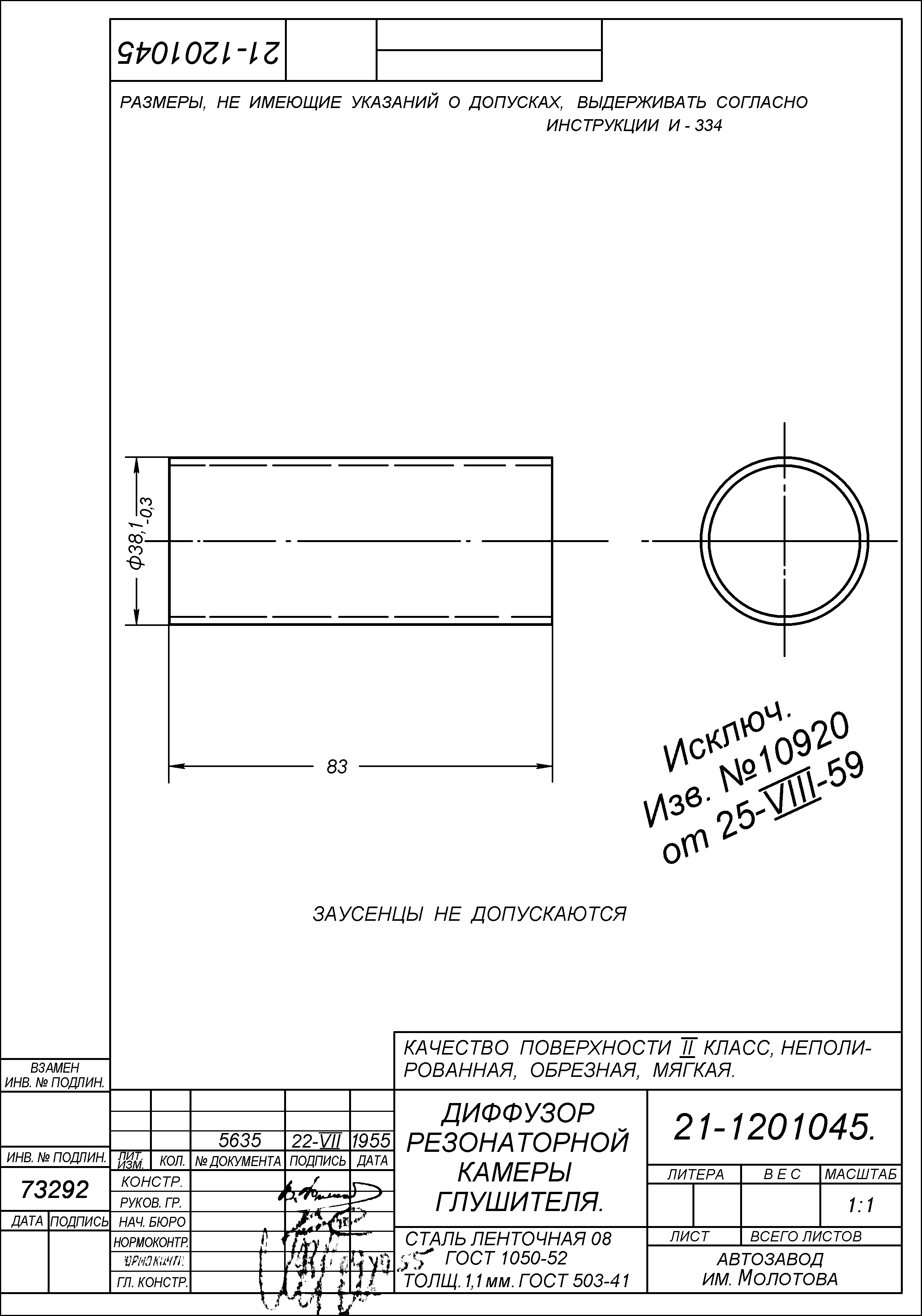

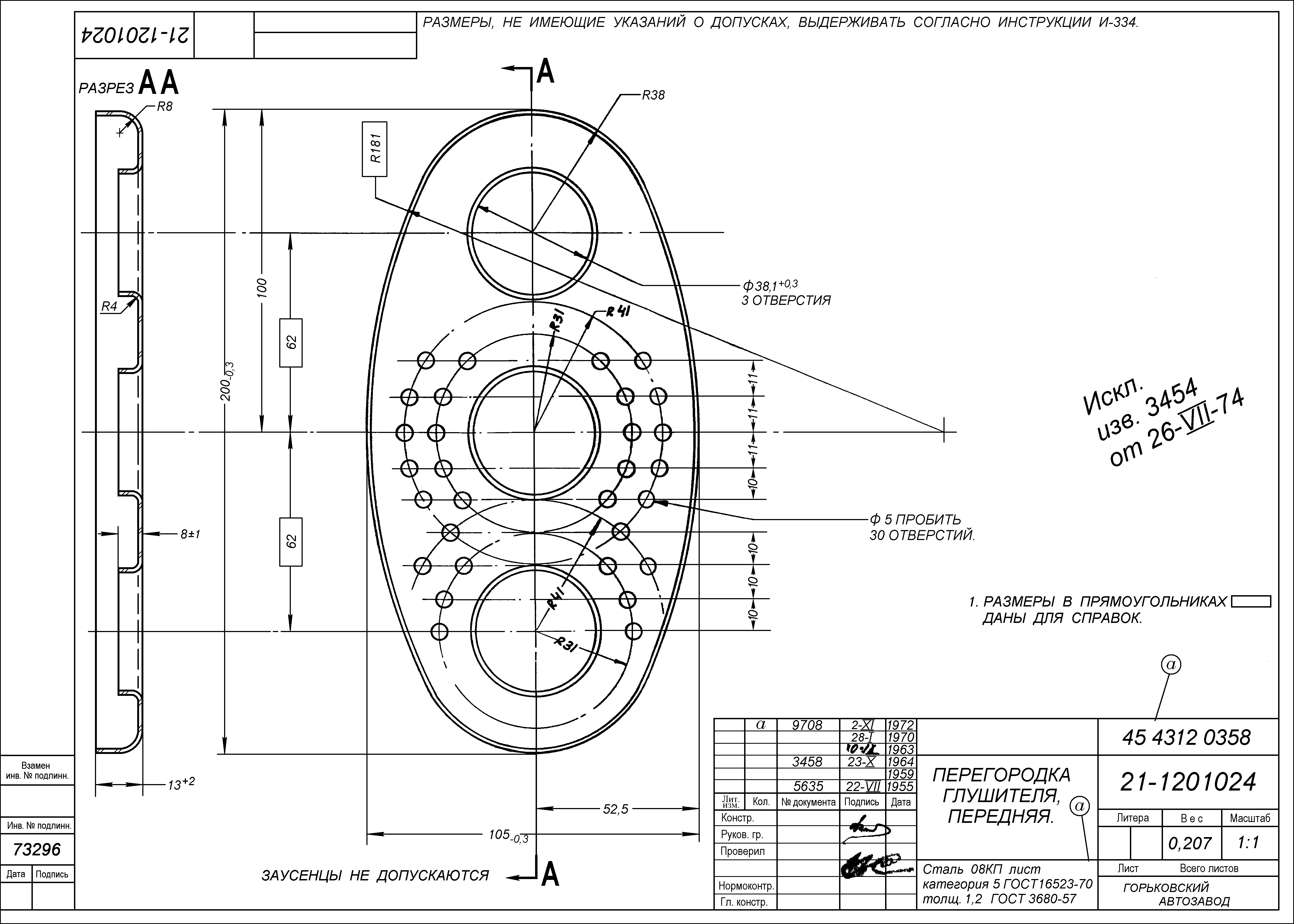

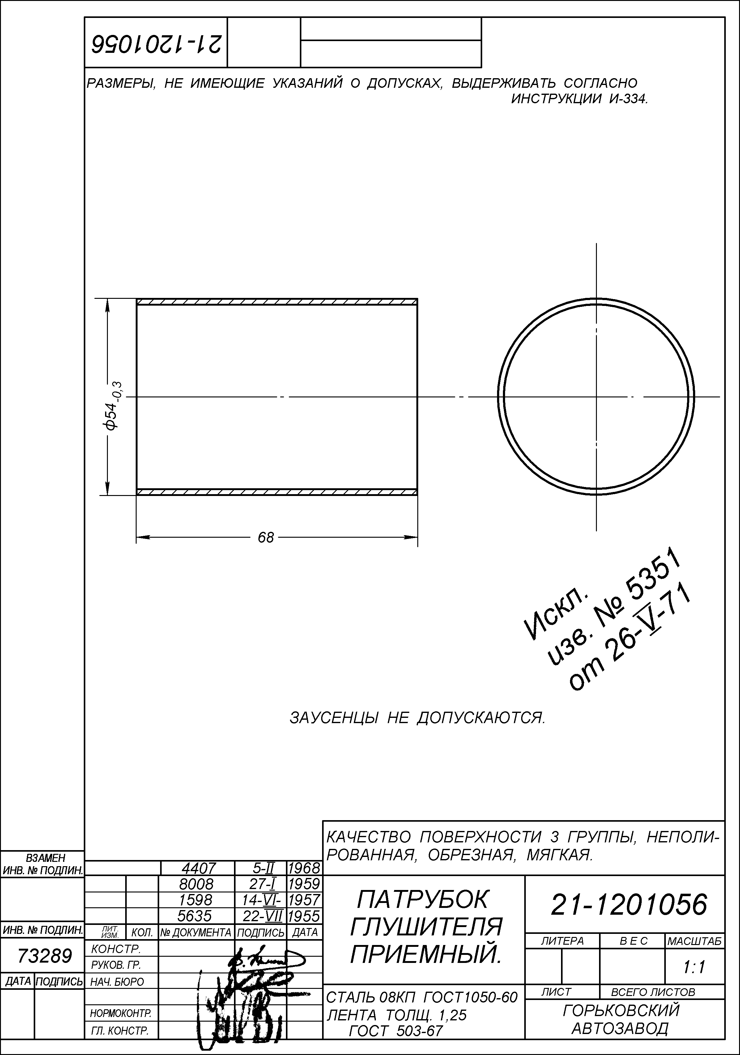

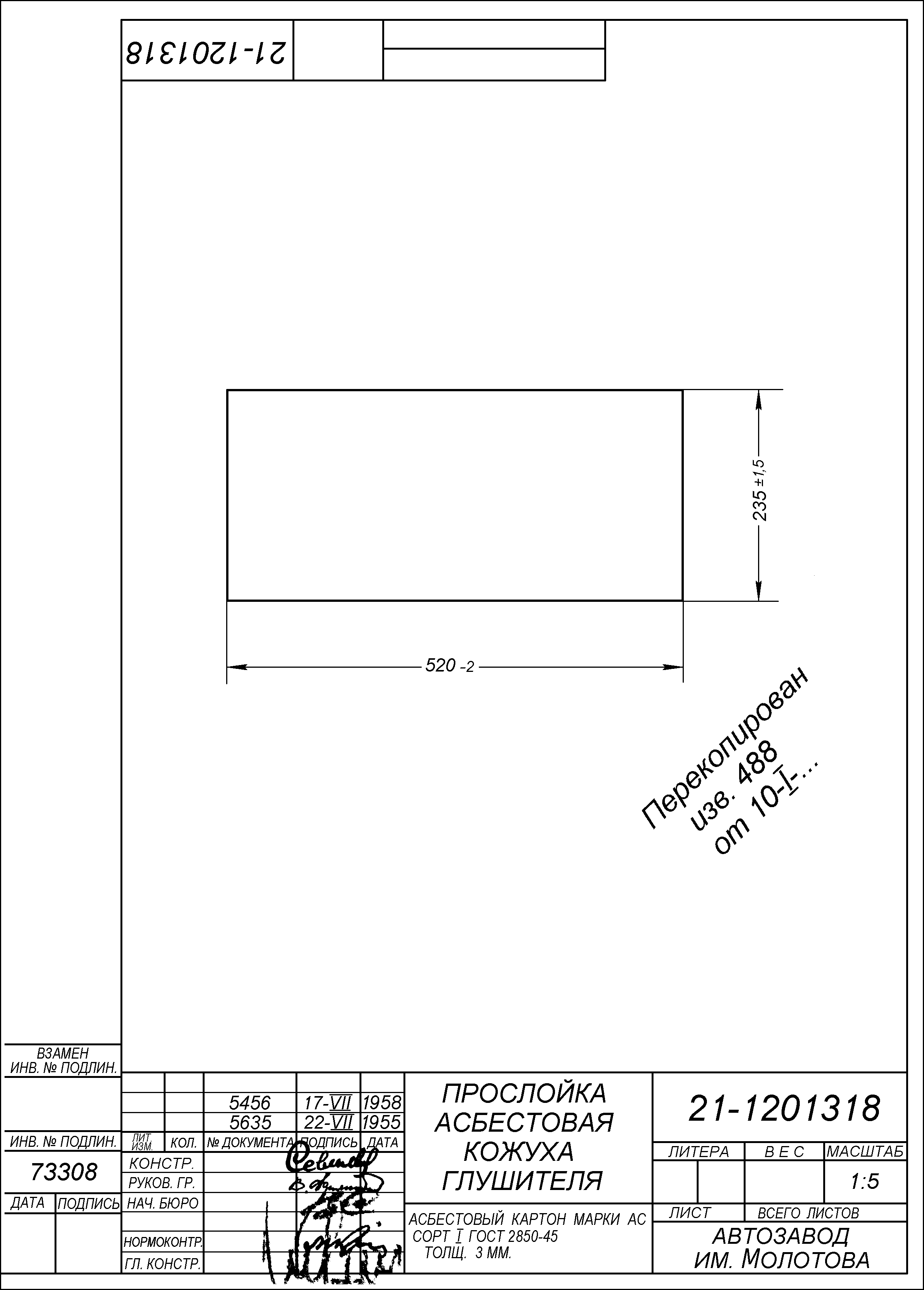

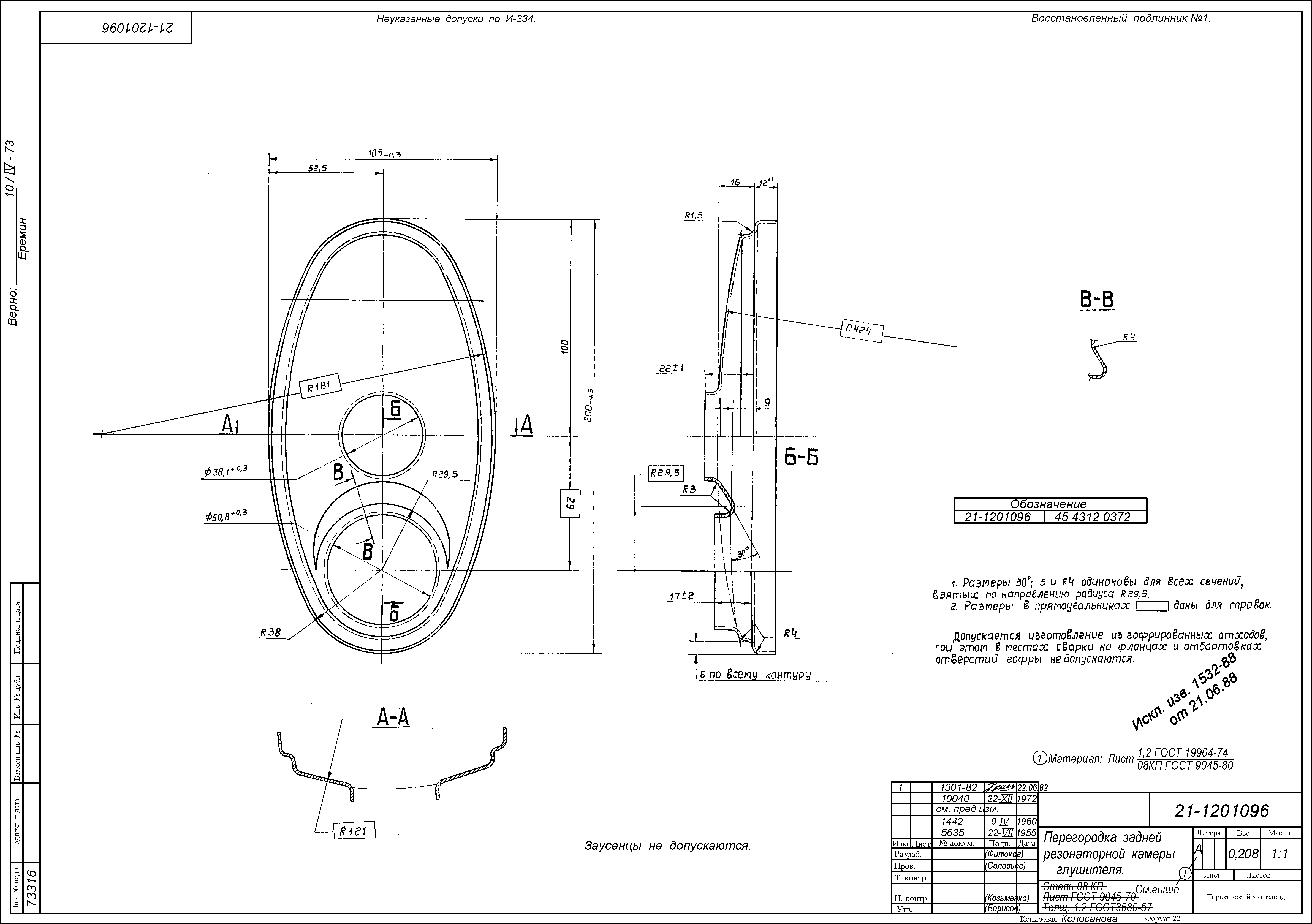

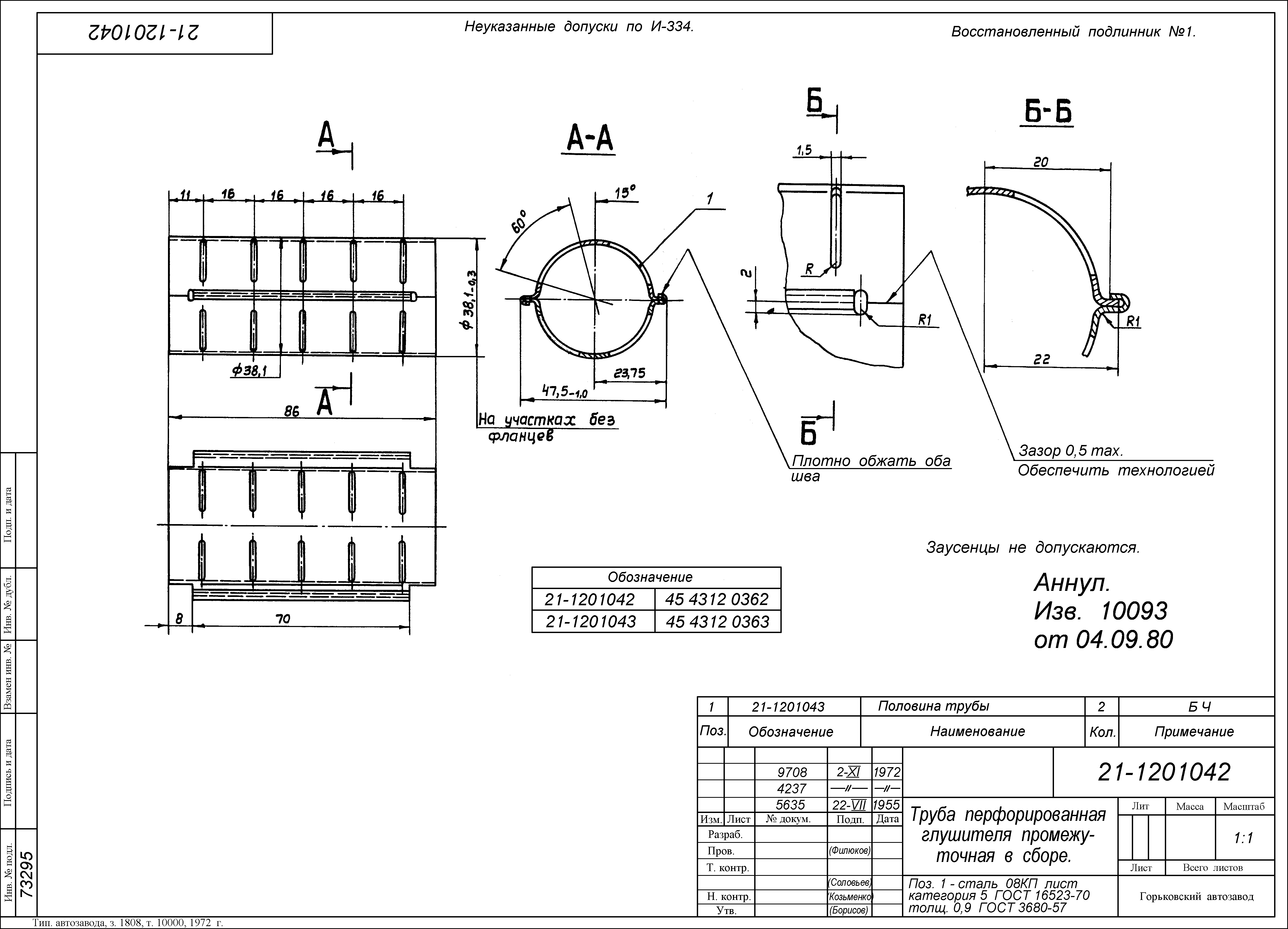

Может кому понадобится.
Прикреплённое изображение Прикреплённое изображение Прикреплённое изображение Прикреплённое изображение Прикреплённое изображение Прикреплённое изображение Прикреплённое изображение Прикреплённое изображение Прикреплённое изображение Прикреплённое изображение Прикреплённое изображение Прикреплённое изображение Прикреплённое изображение Прикреплённое изображение Прикреплённое изображение Прикреплённое изображение Прикреплённое изображение Прикреплённое изображение Прикреплённое изображение Прикреплённое изображение Прикреплённое изображение Прикреплённое изображение Прикреплённое изображение Прикреплённое изображение Прикреплённое изображение Прикреплённое изображение Прикреплённое изображение Прикреплённое изображение Прикреплённое изображение

Деточка   Вот скан статьи из журнала ЗР   2009.12.06 22:31
Саша   Спасибо. Только теперь это сделать будет очень не ...   2009.12.06 22:37
borigen   Жаль, это не чертёж а схема. Неизвестно ни диаметр...   2009.12.07 2:23

Георгий   Может кому понадобится.   2011.01.27 17:54
