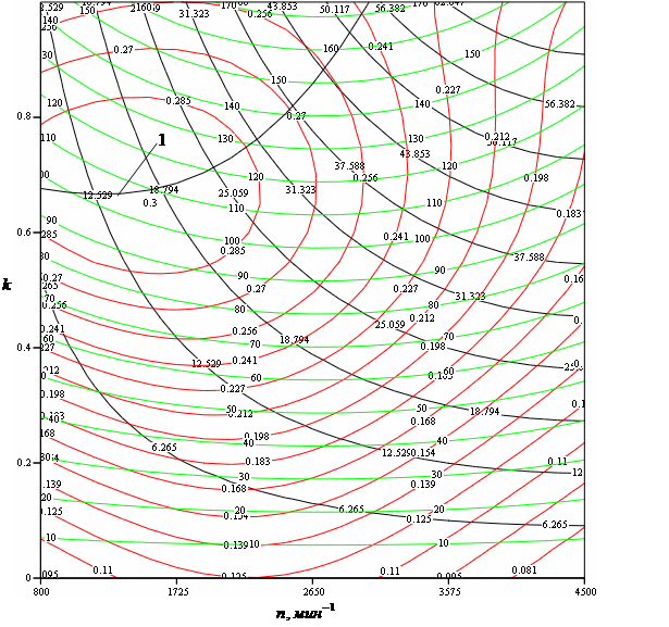

Для информации, КПД конкретного двигателя не имеет отношения к теоретическому КПД расчетной схемы этого двигателя.
Что Вы понимаете под КПД ДВС? Теоретически КПД рассчитать очень тяжело. А расчетная схема создаётся лишь только для механического. Истинную картину можно получить при стендовых испытаниях конкретного двигателя. Именно эти данные я и имел ввиду.
Для информации, все научные исследования и инженерные расчёты должны быть подвержены верификации. И только тогда о них можно говорить наверняка.
И почему зашел разговор о теоретическом КПД?
Информацию об источниках я приводил в теме про установку ГБЦ-24 на блок ЗМЗ-21. Источник - МАМИ.

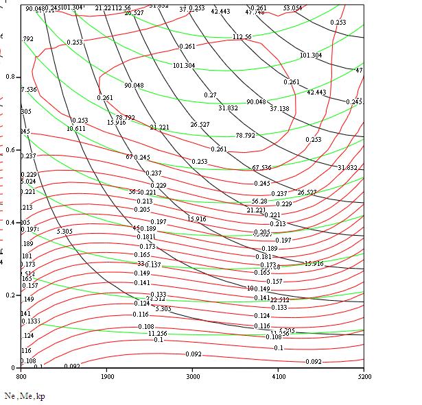

Но, по просьбе форумчан, могу прикрепить вот такие графики, которые были математически описаны мной по результатам стендовых испытаний.
ЗМЗ-24Д

ВАЗ-2106

На диаграммах:
- красные кривые - эффективный КПД, чёрные - эффективная мощность, зелёные - крутящий момент;
- ось абсцисс - частота, ординат - нагрузка в долях от полной.
