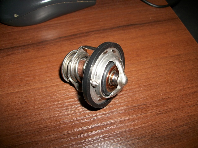

Stirlitz   По просьбам трудящихся выкладываю имеющиеся фото т...   2007.02.24 17:54
Alex__I   По просьбам трудящихся выкладываю имеющиеся фото ...   2007.02.25 10:05

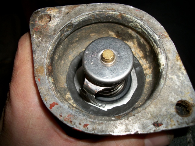

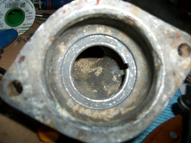

Stirlitz   Итак, приобрёл я новый верхний патрубок помпы, на ...   2007.04.17 21:50
ADK-XXI С-Пб   Термостат посажен на прокладку?   2007.04.17 23:09
Stirlitz   На герметик.   2007.04.18 8:42
