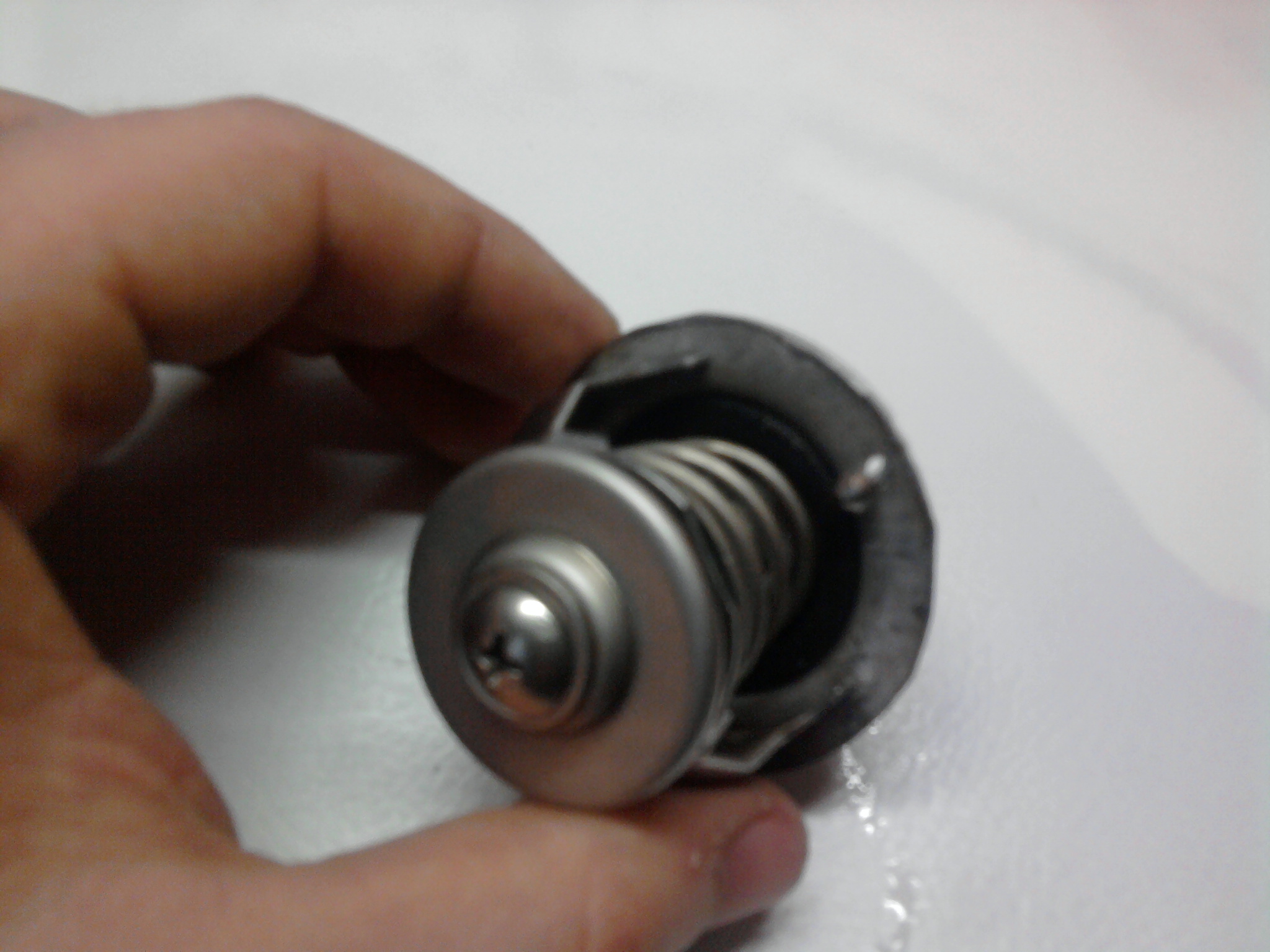

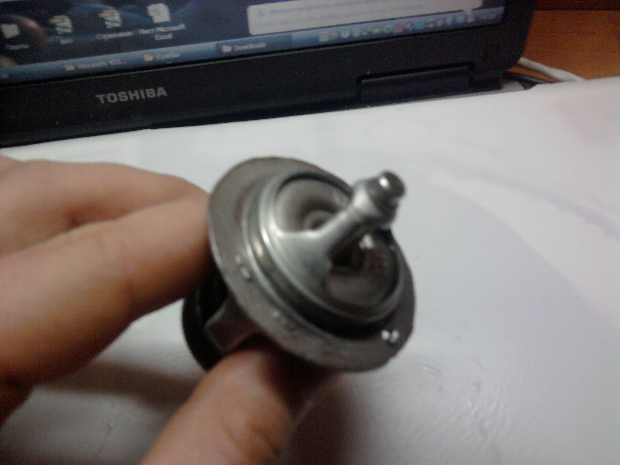

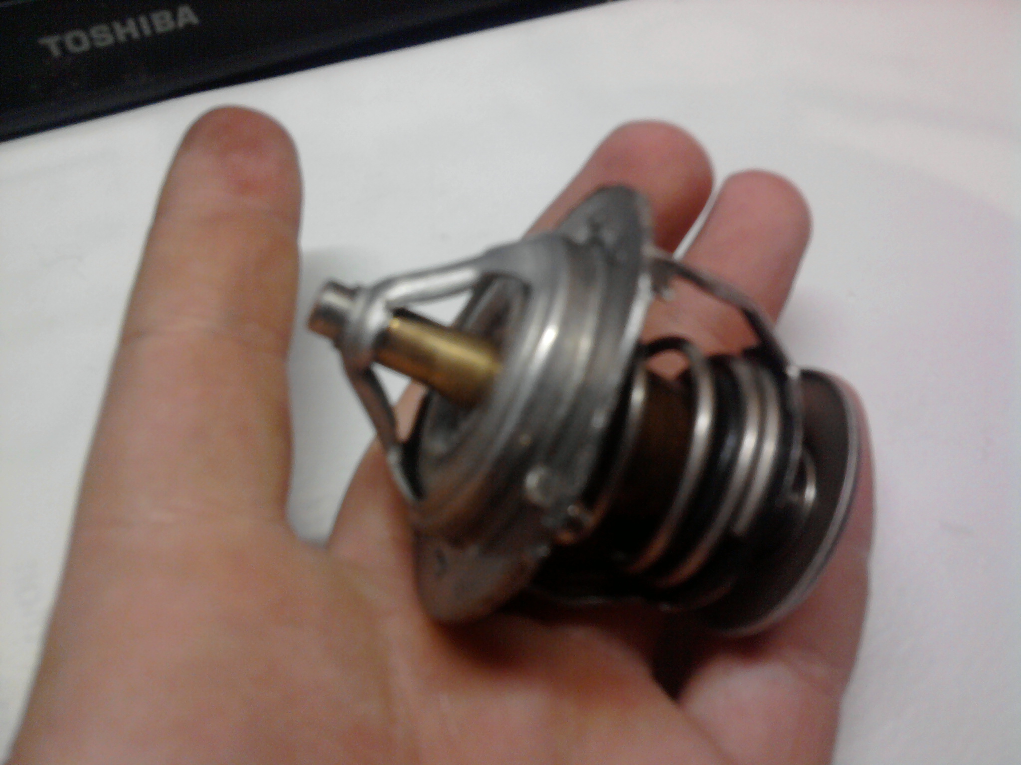

Stirlitz   В последний раз при установке термостата я не стал...   2009.08.27 8:02
Модер   Установил себе термостат ТАМА (для какой-то Хонды ...   2009.08.27 8:04

Nikita   Приобрел и я себе термостат на 88 градусов, Мазда-...   2010.12.23 15:41
