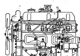

сообщение 2007.07.04 18:26
Вот.
Это картинки из книги Борисова про второй выпуск (1962 г.).
Просто таких мотров наверное выпустили очень-очень мало и встретить их я так думаю, сложнее, чем "Волгу" - "Звезду" в хорошем состоянии
