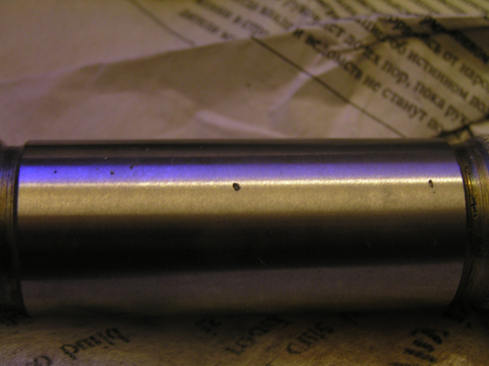

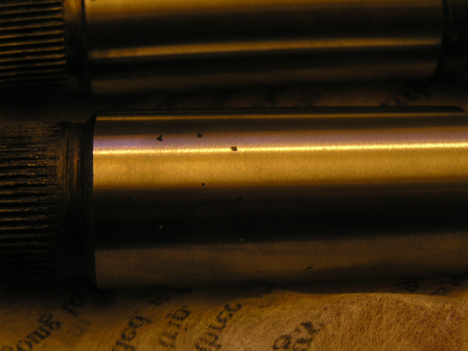

Пробовали с Евгением ( WOLF) решить проблему с напылением но приемлемого результата пока не получили – на валах после напыления и полировки есть маленькие раковины, будем искать дальше. Раковины попытаюсь залудить и собрать амортизаторы – работать будут, но хочется идеальной поверхности.

borigen   Пробовали с Евгением ( WOLF) решить проблему с на...   2010.12.06 11:31
