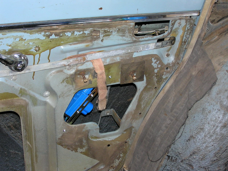

Подскажите, куда можно примудрить центральный замок, на волгу, в дверях!!!
КоТТ
сообщение 2010.11.06 22:42
Возраст: 46
Авто: ГАЗ-21 '1961
Из: Харьков/Ивано-Франковск
Был(а): 2019.10.22 20:35
Я задние вот как заделал, у привода дури много и под 45 тянет отлично.

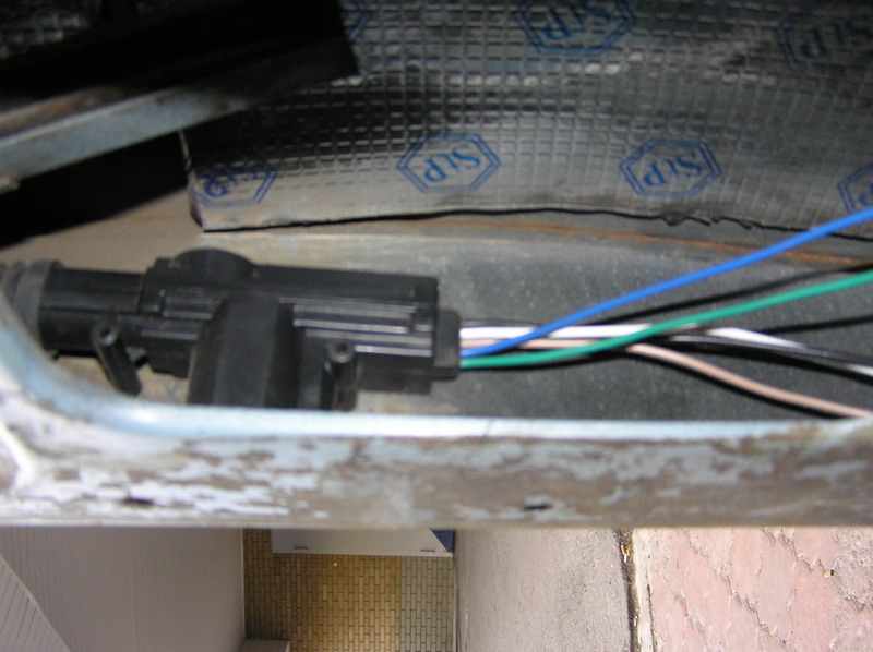

Станислав   У меня замки стоят так-же, как нам показал Василий...   2009.06.19 19:14

Славон   В [u]задней двери я применил технологию, которой л...   2010.02.01 10:25
Василий   Вячеслав, бесспорно так гораздо жестче. Но механиз...   2010.02.01 11:29
Славон   Не цепляет. Активатор прекрасно поместился между н...   2010.02.01 11:58
Славон   Активатор в правой задней двери http://vyacheslavp...   2010.03.17 13:41

КоТТ   Вычитал что проблематично, оказалось все дико прос...   2010.11.06 0:23
shtabs   В передних дверях пришлось сверлить отверстия для ...   2010.11.06 18:48
КоТТ   Я задние вот как заделал, у привода дури много и п...   2010.11.06 22:42

Romanson   Прошу прощения за не качественное фото, но смысл д...   2011.11.12 20:44
Terberg   У меня так-же сделано, только провода по нижней пе...   2011.11.12 21:48
Andron34   У меня так-же, но в в нише провод имеет 2 спиральн...   2011.11.13 22:25
Shtabs   Да и у меня так же - по низу. Некрасиво - думал б...   2011.11.14 8:35

Stirlitz   Вчера разбирал задние двери в двойке, потому что э...   2020.07.15 12:17
Stirlitz   Вот как установлены приводы в задних дверях у меня...   2020.09.02 23:05
