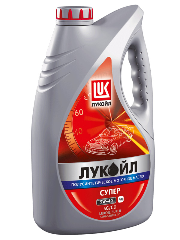

Вот теперь ещё и пишут, что супер, класса вязкости, 5W-40 и 10W-40 — полусинтетическое и имеет таки в основе синтетику. А класс Супер 15W-40 и 20W-50 — минеральное.
Ну и фото.
