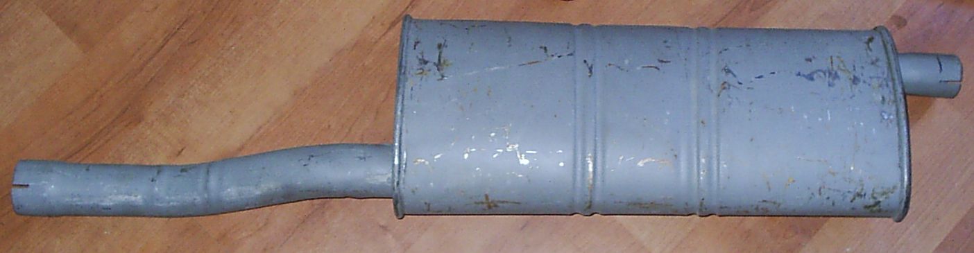

Увидел на рынке такой глушитель, прикупил про запас ещё один, так как цена не изменилась (140 гривен). Однако вот думаю, может львовяне наладят передачу глушителей по Украине? Всё-таки до 40 до 100 гривен лишних платить неинтересно.

Stirlitz   Увидел на рынке такой глушитель, прикупил про запа...   2010.09.04 14:47
Боря   40 грн різниці - не знаю чи вартує зв`язуватис...   2010.09.04 20:28
Stirlitz   Ну, 40 гривен — это в моём случае, в Одессе, специ...   2010.09.04 20:42
Alexmak   Кто может подсказать, как маркируется Львовский гл...   2010.12.03 15:49
Stirlitz   На моём маркировок не заметил… Надо будет ещё осмо...   2010.12.03 15:56
